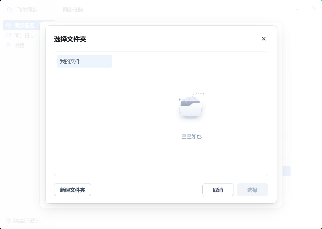

目前通过lucky做的反代,公网IPv6转IPv4,域名有挂证书,使用飞牛同步软件,登录后,无法找到飞牛NAS的本地目录。
在内网使用内网私有IP,就可以正常连接。
问题截图

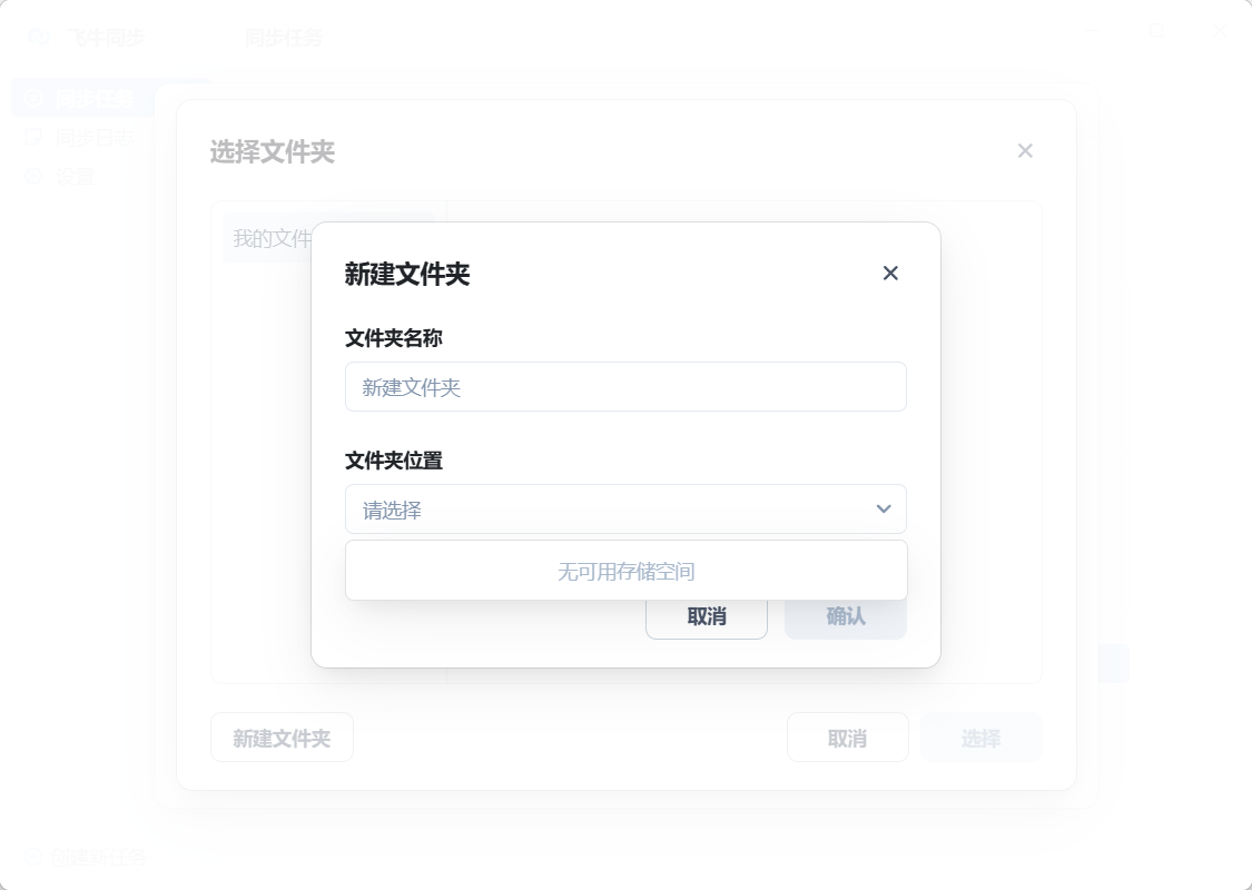

问题如下图,点击新建文件夹也是找不到NAS的目录
1876
1060

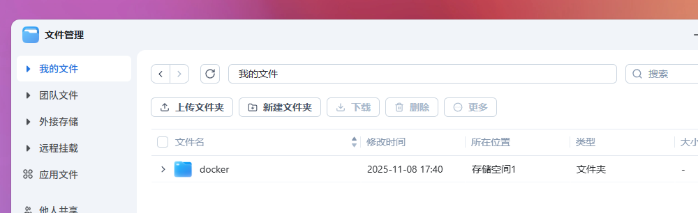

2025-12-3 11:43:53 显示全部楼层
用登录飞牛同步的账号通过飞牛网页登录进去,看看文件管理器有没有文件
我怀疑是不是飞牛同步登录的飞牛账号不对
同步的账户和登录nas用的账户是一个 看了,是有文件的  详情 回复
2025-12-4 10:28
2025-12-4 10:28:33 楼主 显示全部楼层
[quote][size=2][url=forum.php?mod=redirect&goto=findpost&pid=210436&ptid=46305][color=#999999]扫地僧 发表于 2025-12-3 11:43[/color][/url][/size] 用登录飞牛同步的账号通过飞牛网页登录进去,看看文件管理器有没有文件 我怀疑是不是飞牛同步登录的飞牛账 ...[/quote]
同步的账户和登录nas用的账户是一个
看了,是有文件的

2025-12-4 11:23:36 楼主 显示全部楼层
使用NAS的IPv6地址+5667端口直连,很快可以使用,但是用了反代+域名就是不行huffy
tls最低版本设置成1.2试试  详情 回复
2026-1-9 14:23
2025-12-25 18:10:17 显示全部楼层
+1,我用反代域名+自定义端口访问不行,用IP:5667就可以
2026-1-9 14:24
2026-1-9 14:23:40 显示全部楼层
tls最低版本设置成1.2试试
2026-1-9 14:24:09 显示全部楼层
tls最低版本设置成1.2试试
还真可以了。。。感谢解惑,希望飞牛官方跟进  详情 回复
2026-1-9 17:37
2026-1-9 17:37:20 显示全部楼层
Alan_MR3z2 发表于 2026-1-9 14:24
tls最低版本设置成1.2试试
