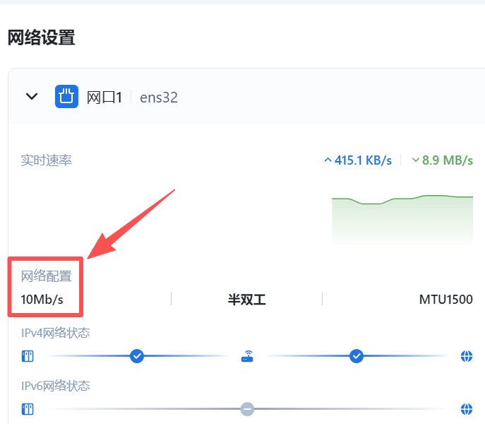

新手小白提问:请问10M带宽如何能修改得更高点?

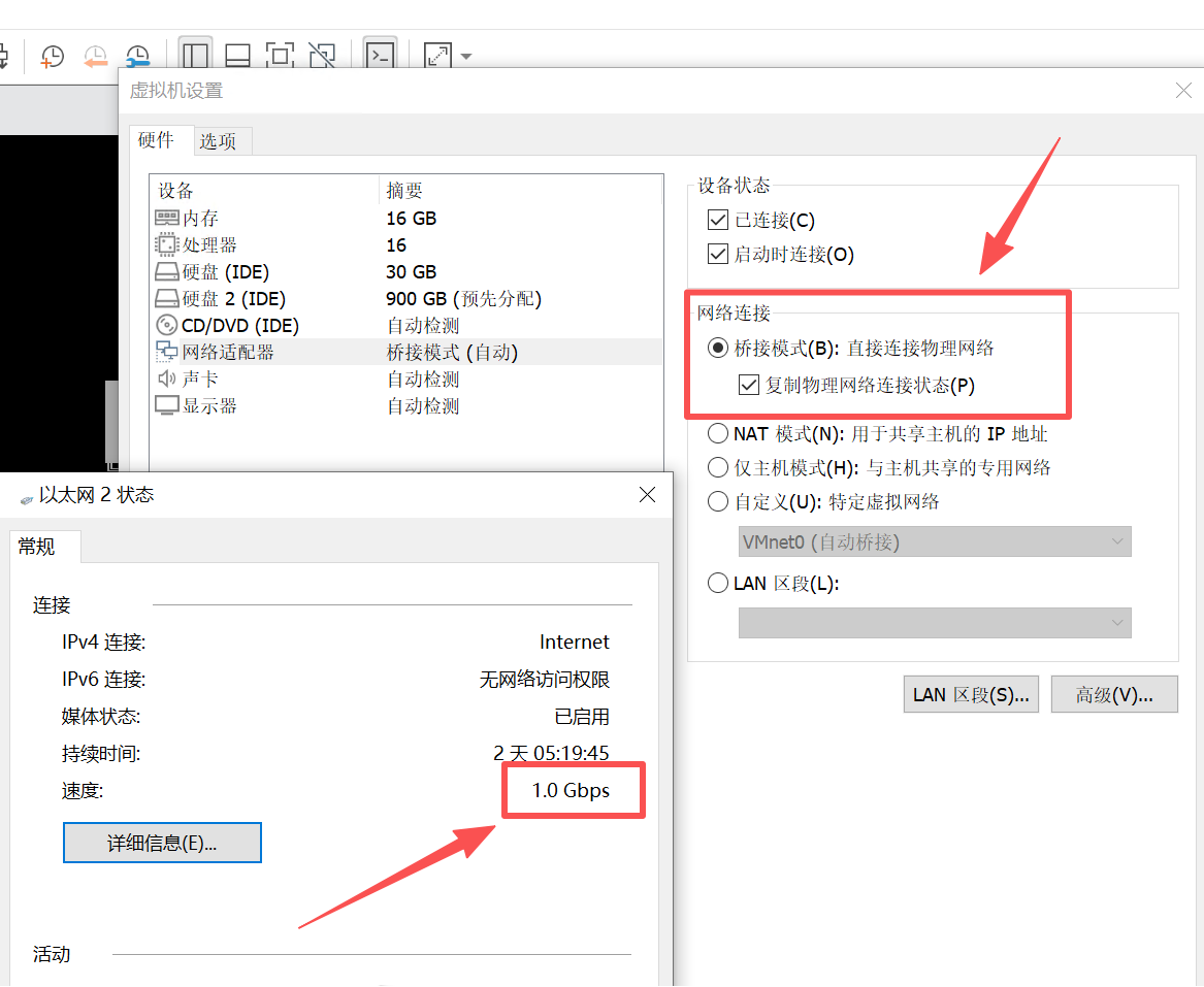

说明:我是在Windows上装的VMware,然后在VMware上装的飞牛。Windows主机的网络连接速率是1G,飞牛虚拟机网络连接属性是直接复制的物理网络连接状态。应该不存在网线或者网络接口的问题。

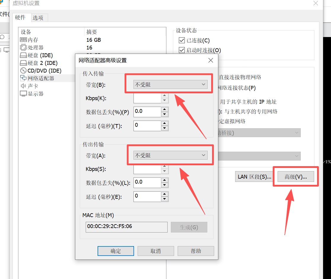

高级里看看有没有设置限速。我也是vmware装的飞牛识别的是1000mbps
冬眠~Connection refused.
2025-12-4 07:57:49 楼主 显示全部楼层
高级里面是不受限。sweat 看来是不好解决了。cry

装vmware tools,还不行就用其他模式结合“网络共享中心”里网卡排查
