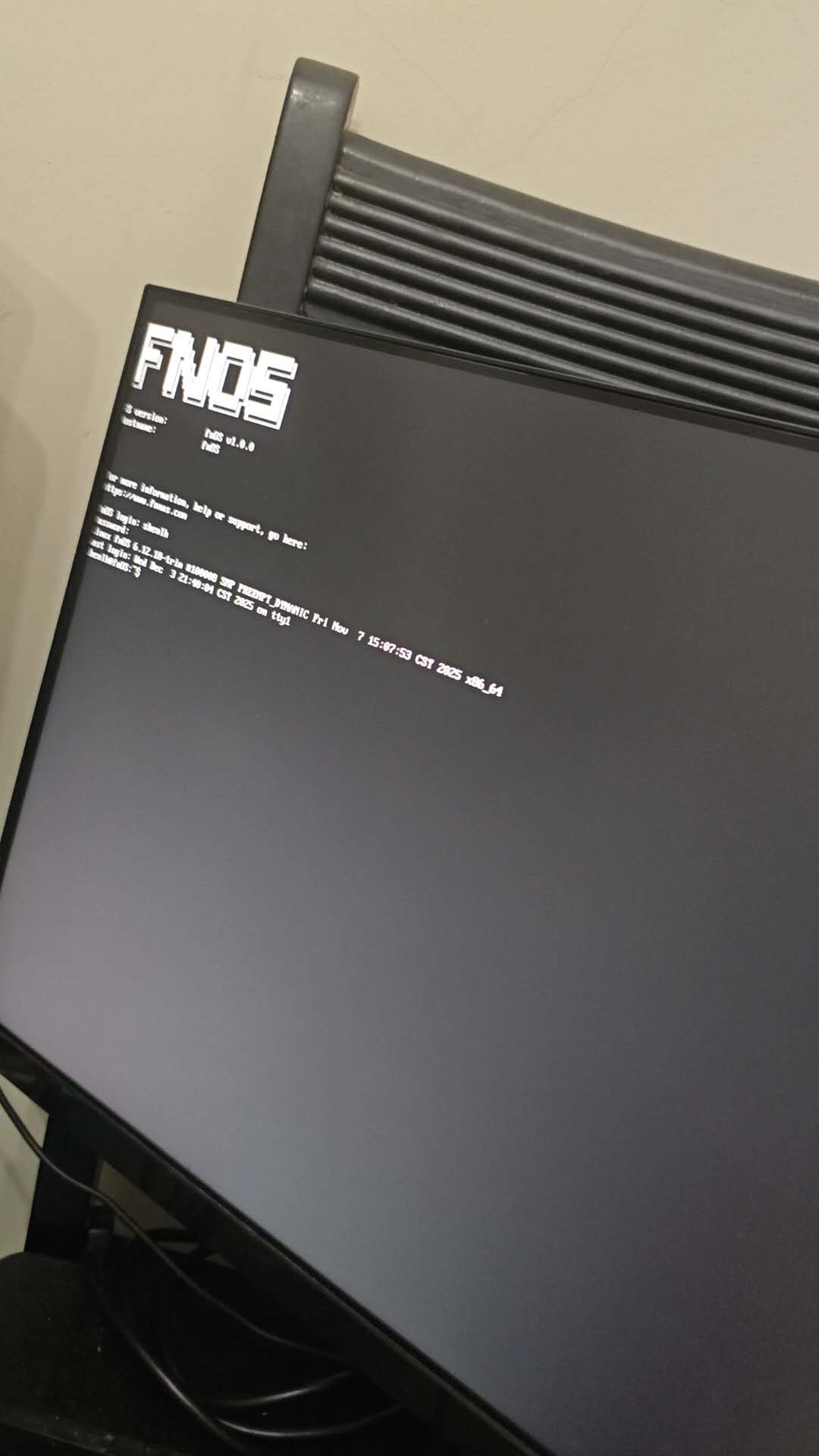

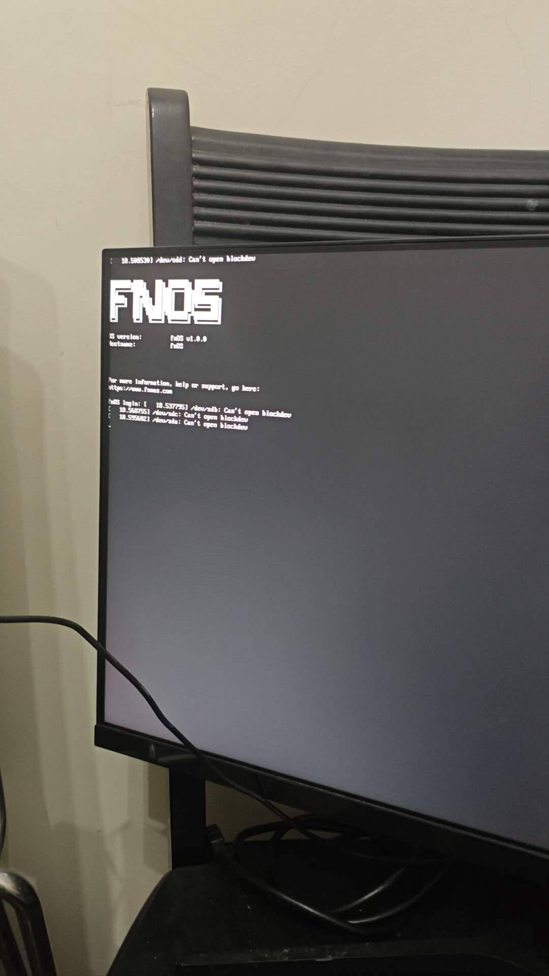

飞牛不定时失联,获取不到ip地址
1081
2025-12-4 16:32:50 显示全部楼层 阅读模式

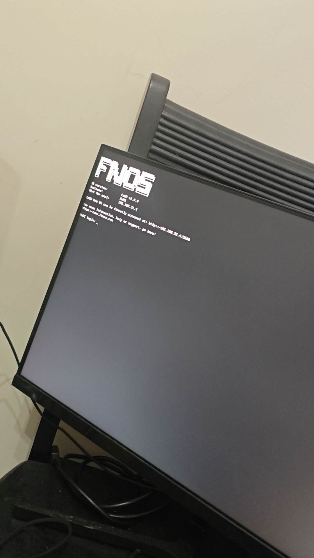

获取不到IP的界面提示:
多次关机后,IP获取正常图示:
各位牛友帮忙看看问题呗
