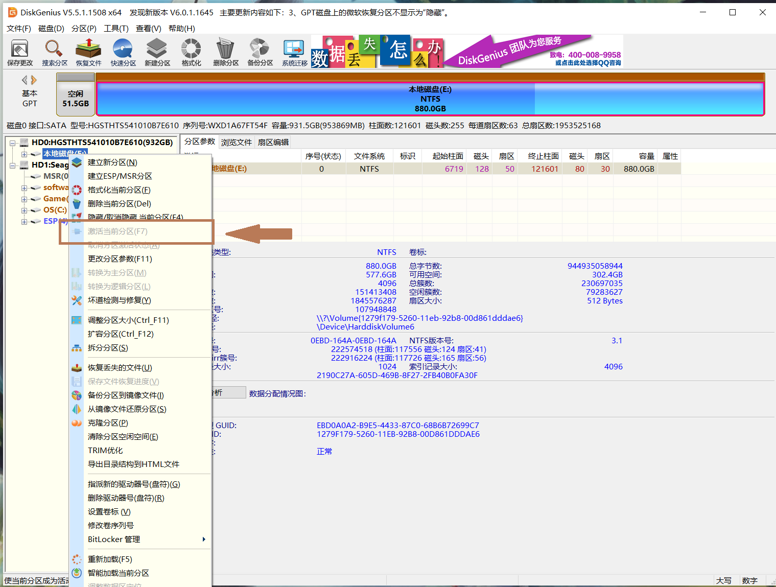

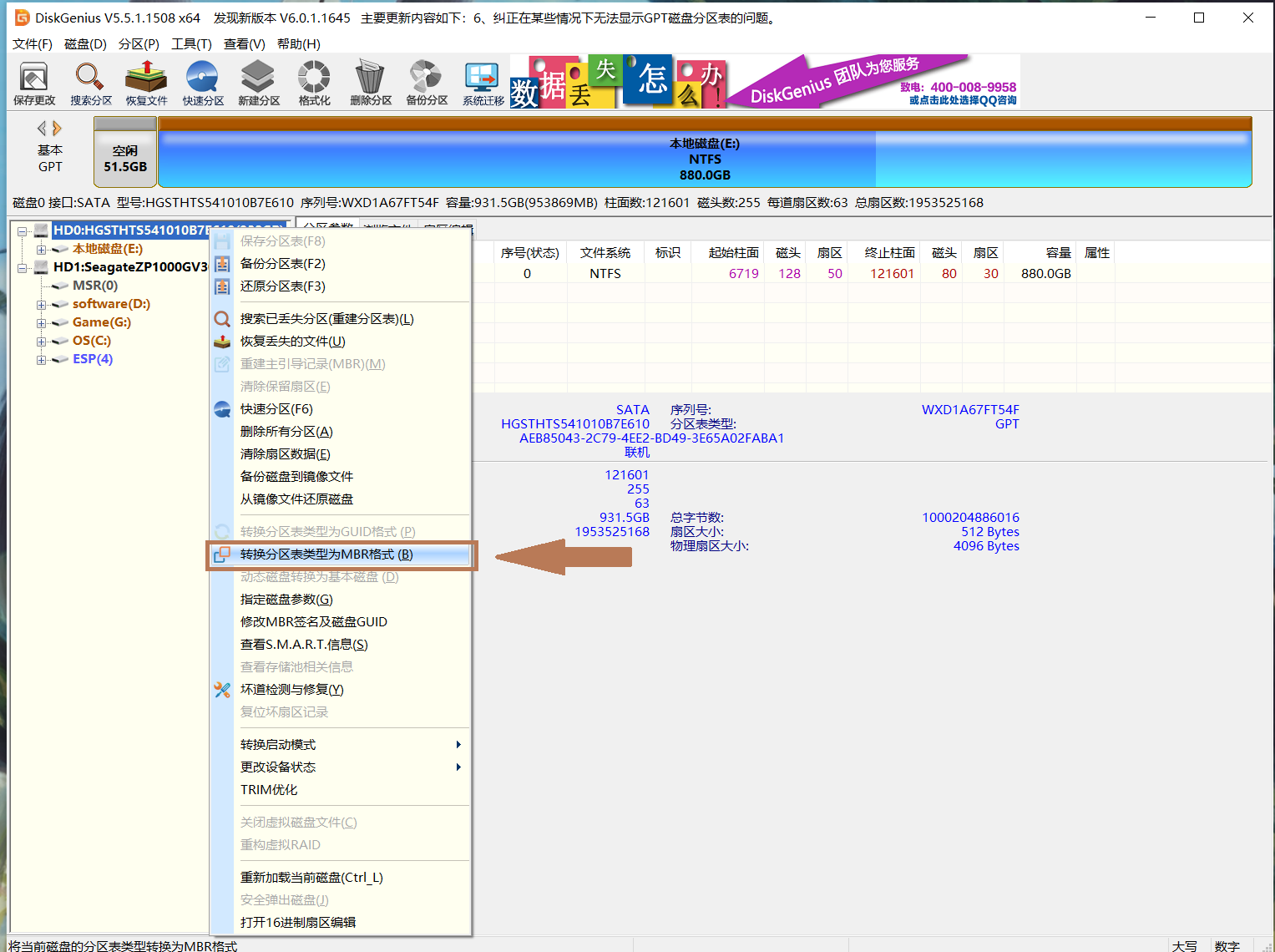

在家装系统时发现安装完成没有引导,即使关闭uefi安装系统也不可以引导系统,同样2013年之前品牌机主板无法uefi引导的,可以看看这篇解决办法。(联想12年Q75主板)
1.正常安装完成系统后,进入PE系统(微PE等等,只要有DiskGenius软件即可)。
2.打开DiskGenius软件,选项安装系统的硬盘,右键选择“转换分区表类型为MBR格式”,然后选择安装系统的分区(不是引导分区)右键选择“激活当前分区”。
3.重启电脑进入BIOS引导界面查看是否生效。
希望能帮助大家!
