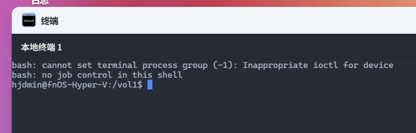

bash: cannot set terminal process group (-1): Inappropriate ioctl for device
bash: no ** control in this shell
导致sudo命令无法输入密码
求大佬帮忙解决

2025-12-14 22:42:26 显示全部楼层
你看一下 /home 这个目录下是不是没有你这个用户名的文件夹,如果没有的可以先用电脑的shell工具ssh链接上去,
尝试建一个就能解决这个问题了,
例如:mkdir /home/hjdmin,
建完之后最好修改一下属主属组,
例如: chown hjdmin:Users hjdmin
这个方法测试了几次还是有效的。

2025-12-21 21:02:33 显示全部楼层
我建了home目录,还是一样没有解决。
