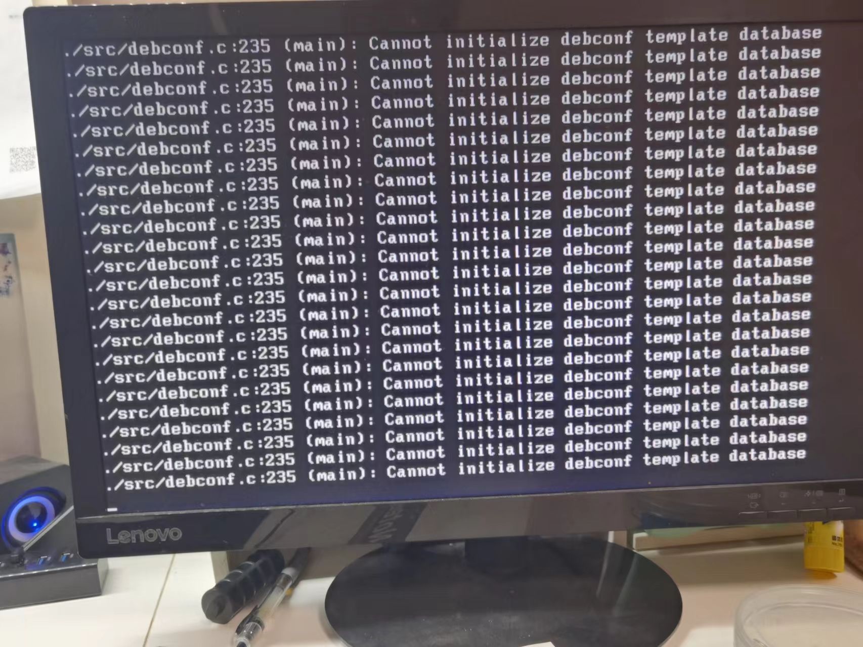

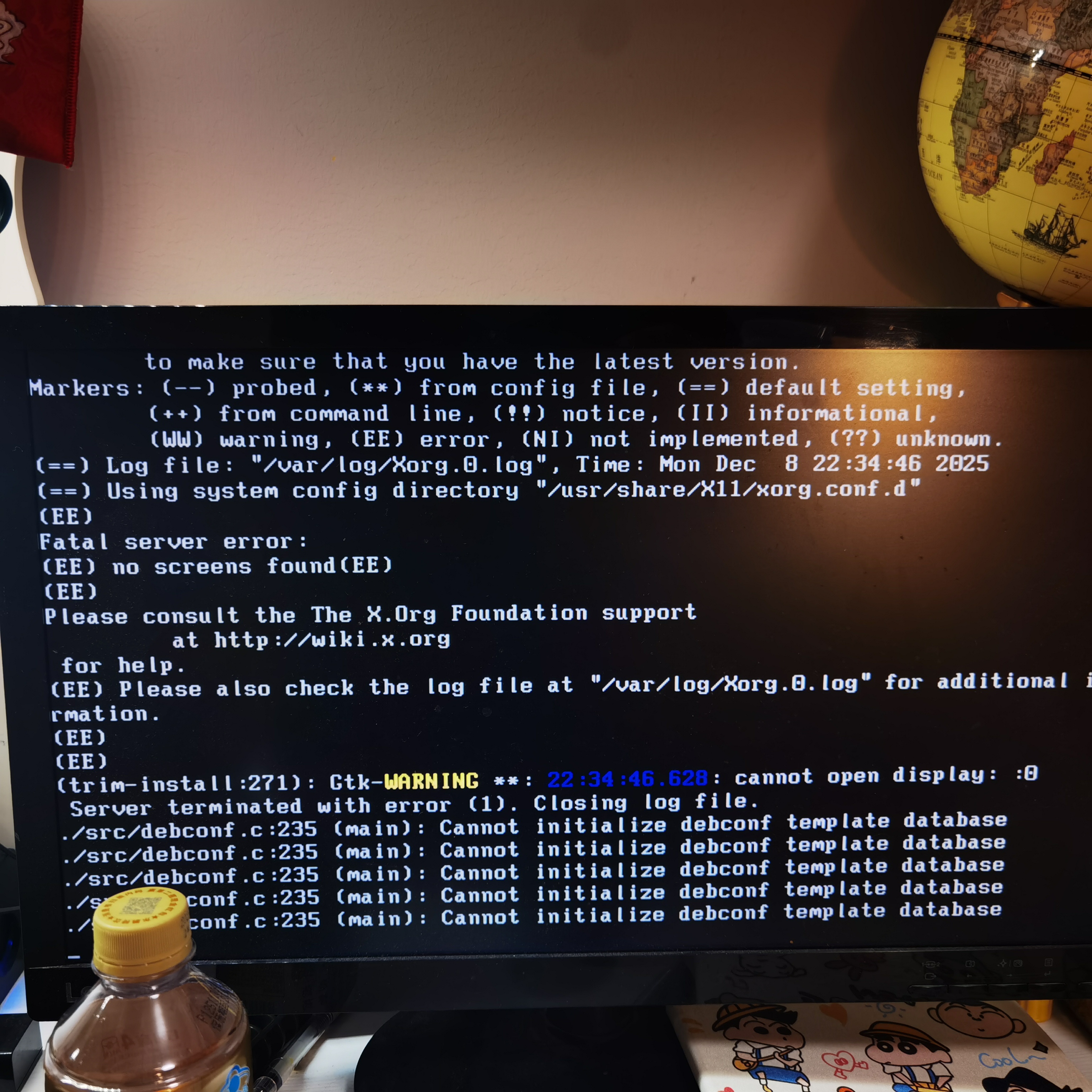

安装过程中出现这个界面是什么问题?

换个u盘重做镜像
2025-12-8 22:42:09 楼主 显示全部楼层
还是这个问题
2025-12-8 22:42:50 楼主 显示全部楼层
已经换了一个U盘了
2025-12-9 05:18:48 显示全部楼层
使用应急模式安装,就是选择第二个安装。有些电脑设备就会这样
