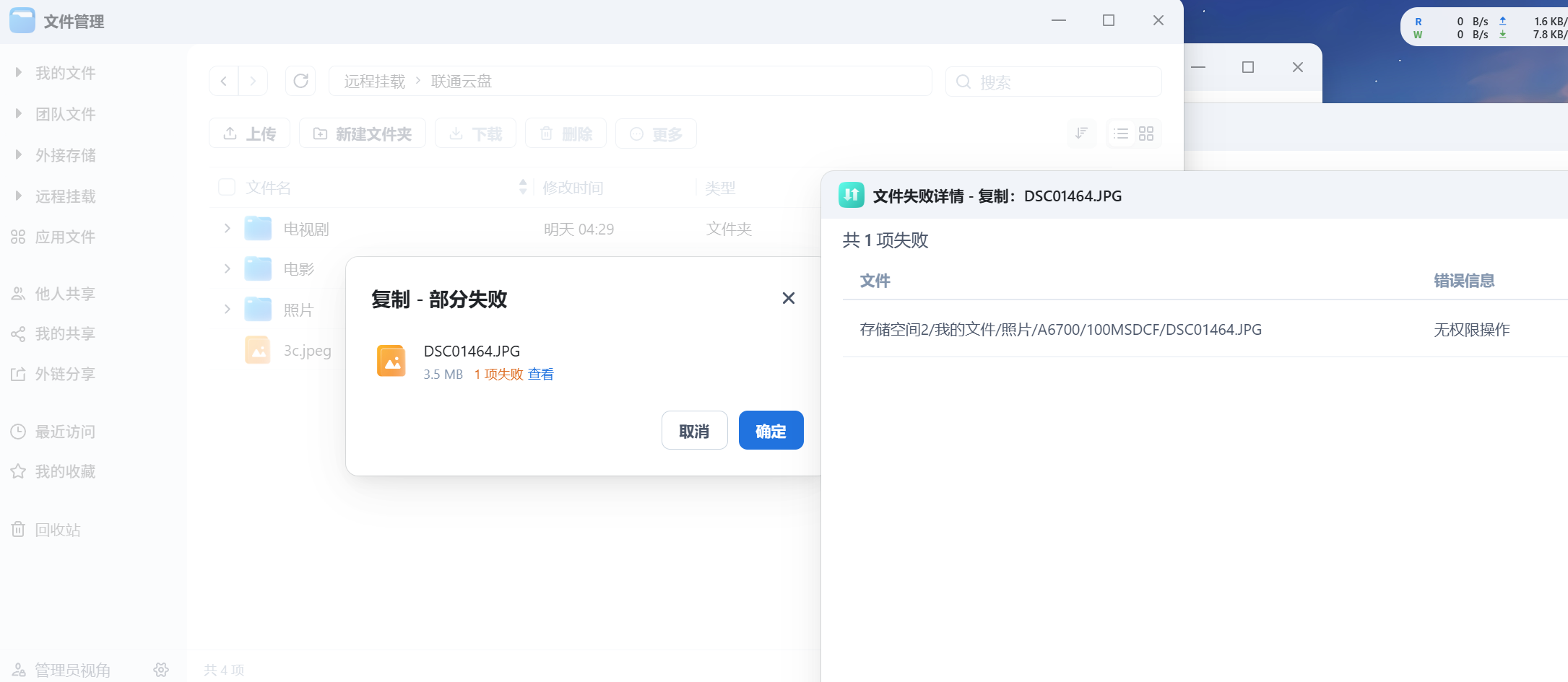

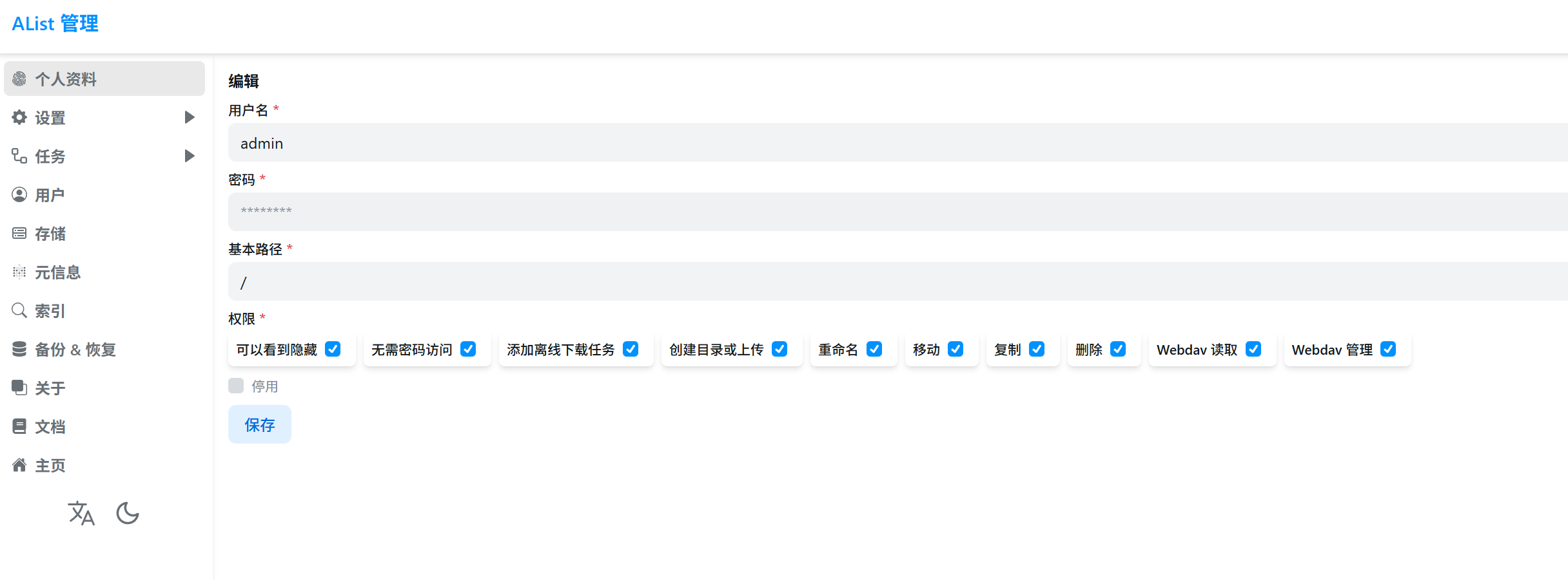

如题,牛飞os挂载了alist网盘无法往里面写入
  1. 在飞牛文件管理中的远程挂载中挂载了 web dav类型的alist网盘,可以看到网盘里面的内容;
  2. 文件管理的web dav挂载中挂载的网盘可以读取无法写入;
  3. 写入报错如下图,提示无权限操作
求助一下应该怎么弄,

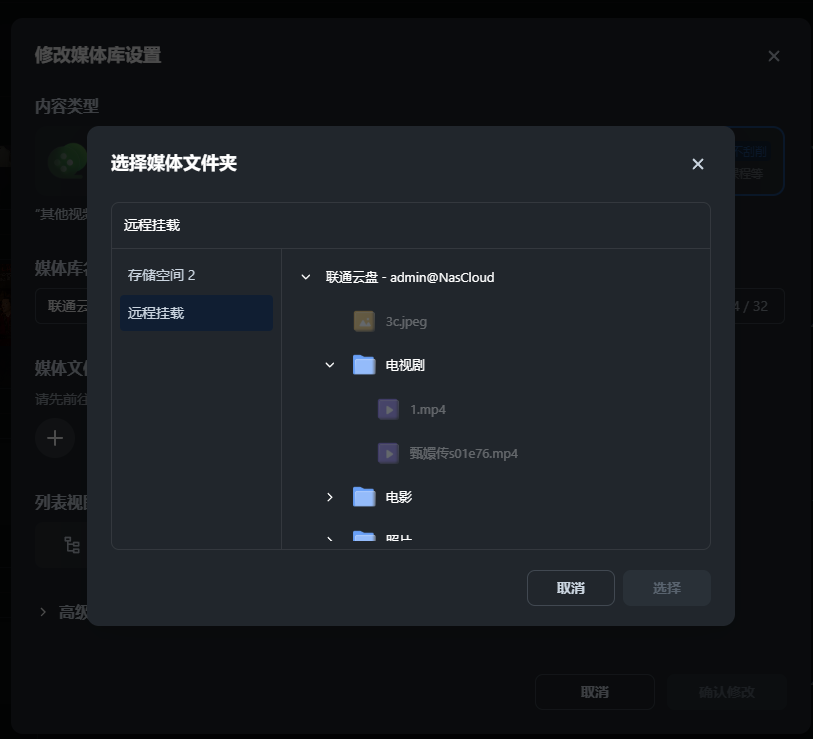

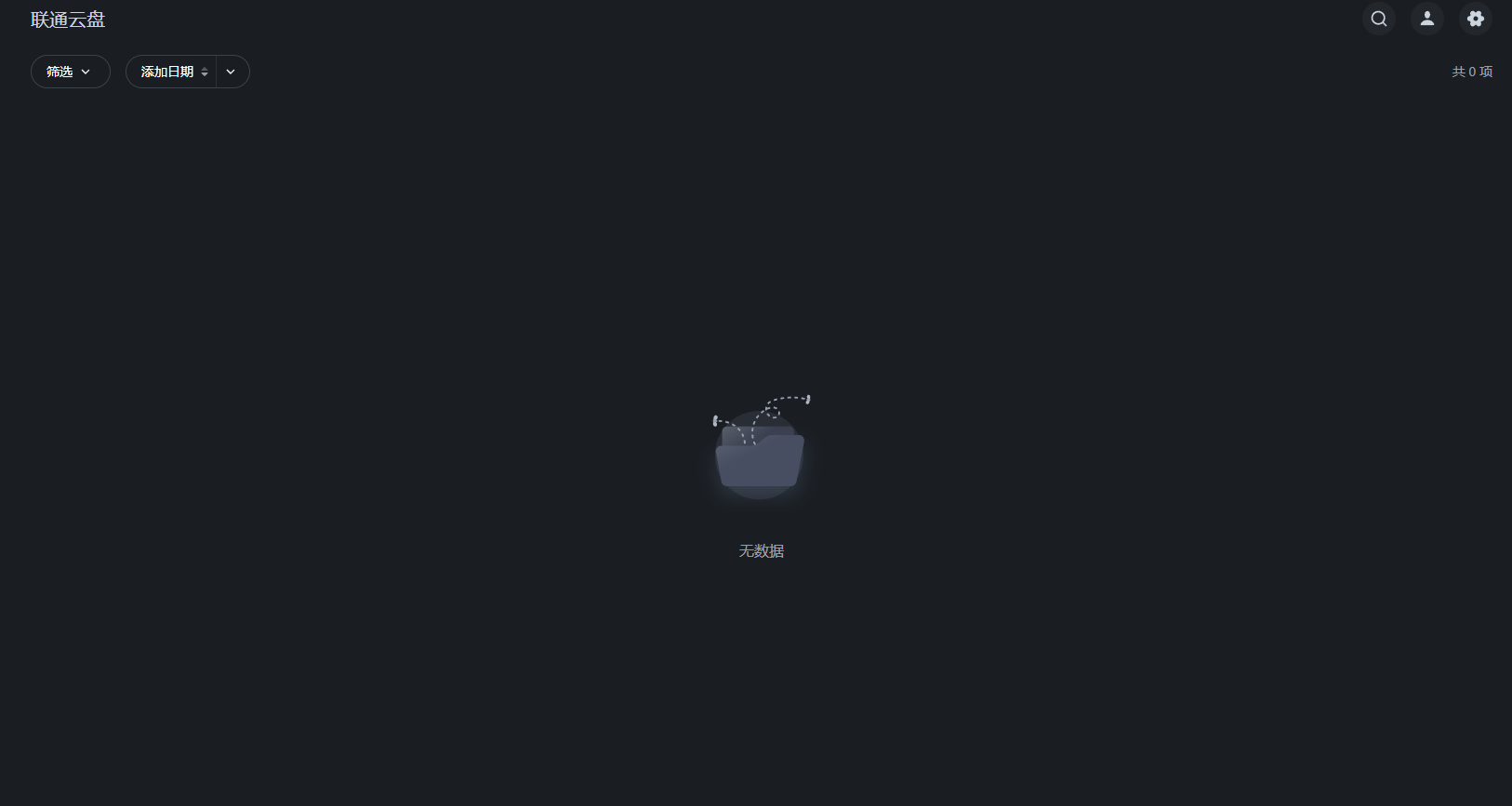

2025-12-9 15:15:03 楼主 显示全部楼层
飞牛影视添加媒体库时都能看到视频,创建媒体库后扫描不出来

我都不需要刮削,它怎么都不显示视频文件的,其它内容选项也试过的,晚上试试挂载其它网盘试试,看是网盘原因还是openlist的问题  详情 回复

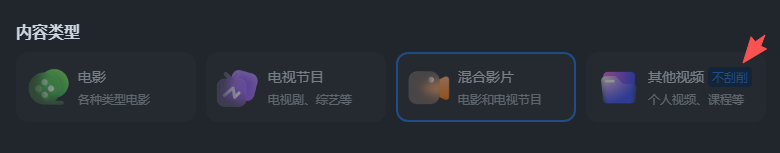

2025-12-9 15:37:30 显示全部楼层
[quote][size=2][url=forum.php?mod=redirect&goto=findpost&pid=213200&ptid=46876][color=#999999]路遥ꫛꫀꪝ 发表于 2025-12-9 15:15[/color][/url][/size] 看我的回复[/quote]
你这媒体库类型选择的是其他啊。其他是不刮削的。

2025-12-9 15:56:57 楼主 显示全部楼层
