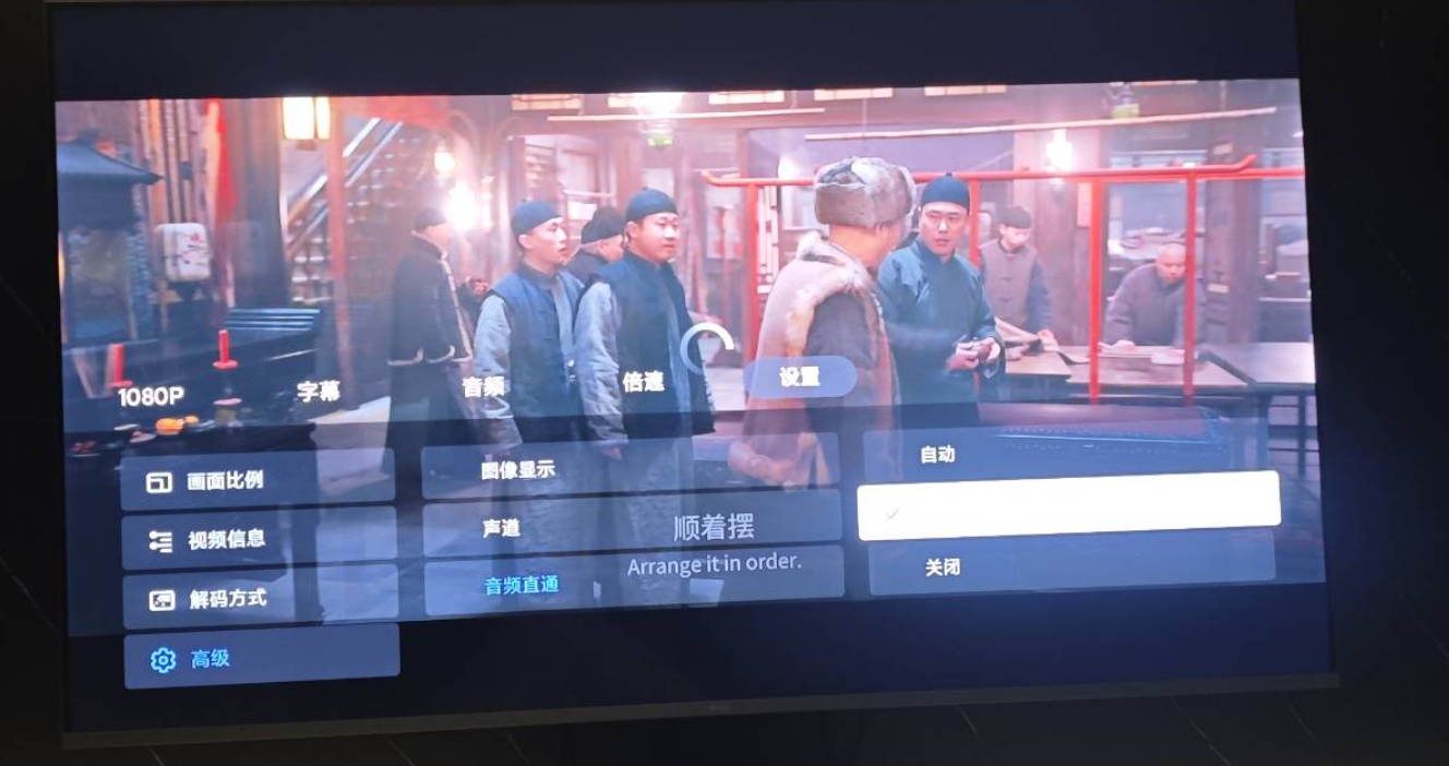

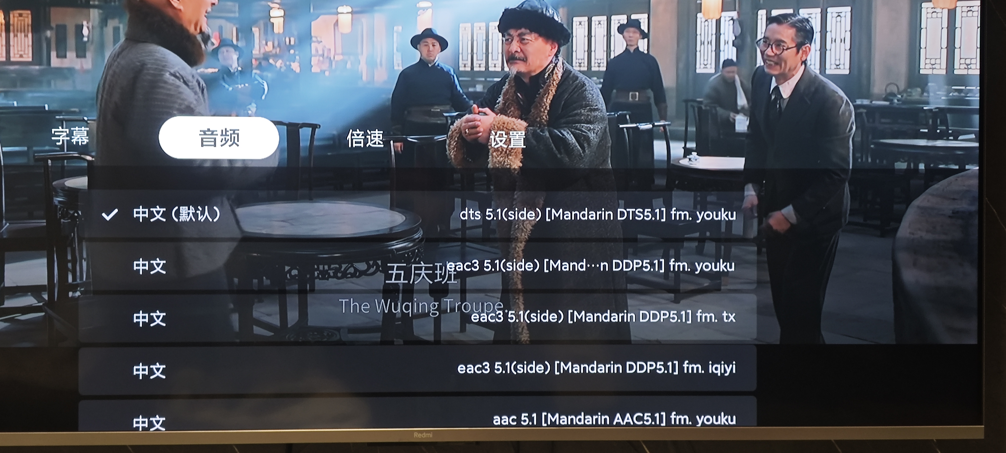

现在的飞牛TV能支持杜比音频直传了吗?
我电视上的飞牛TV,在播放影片,在下方菜单中开启音频直通,音频没反应,还是原来的音轨。
用电脑直接接功放是可以。
飞牛硬件:N100小主机
电视:小米
音响:天逸AT-2000
影片支持dts5.1,也选择了dts音轨。

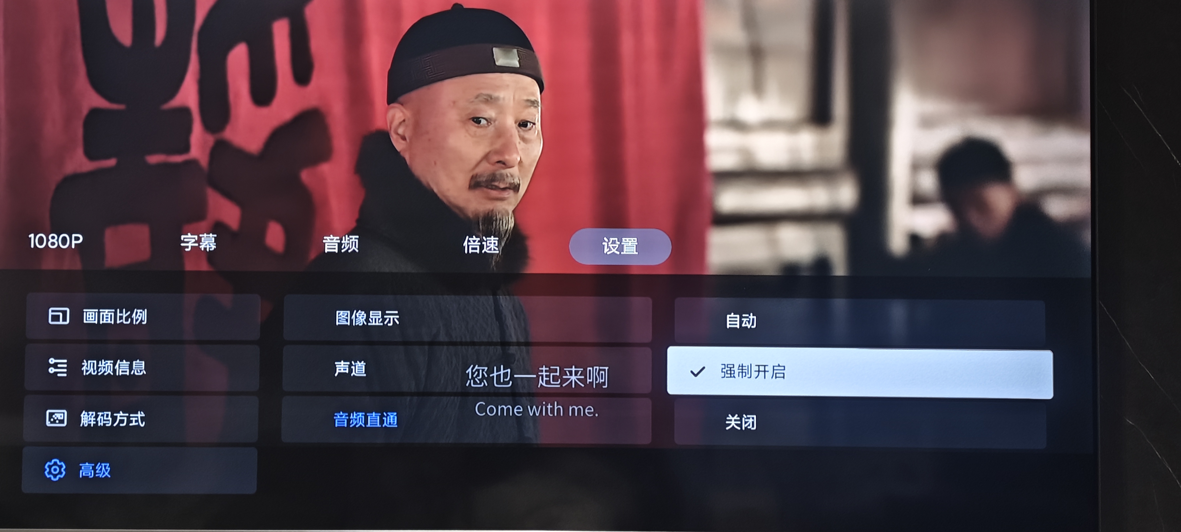

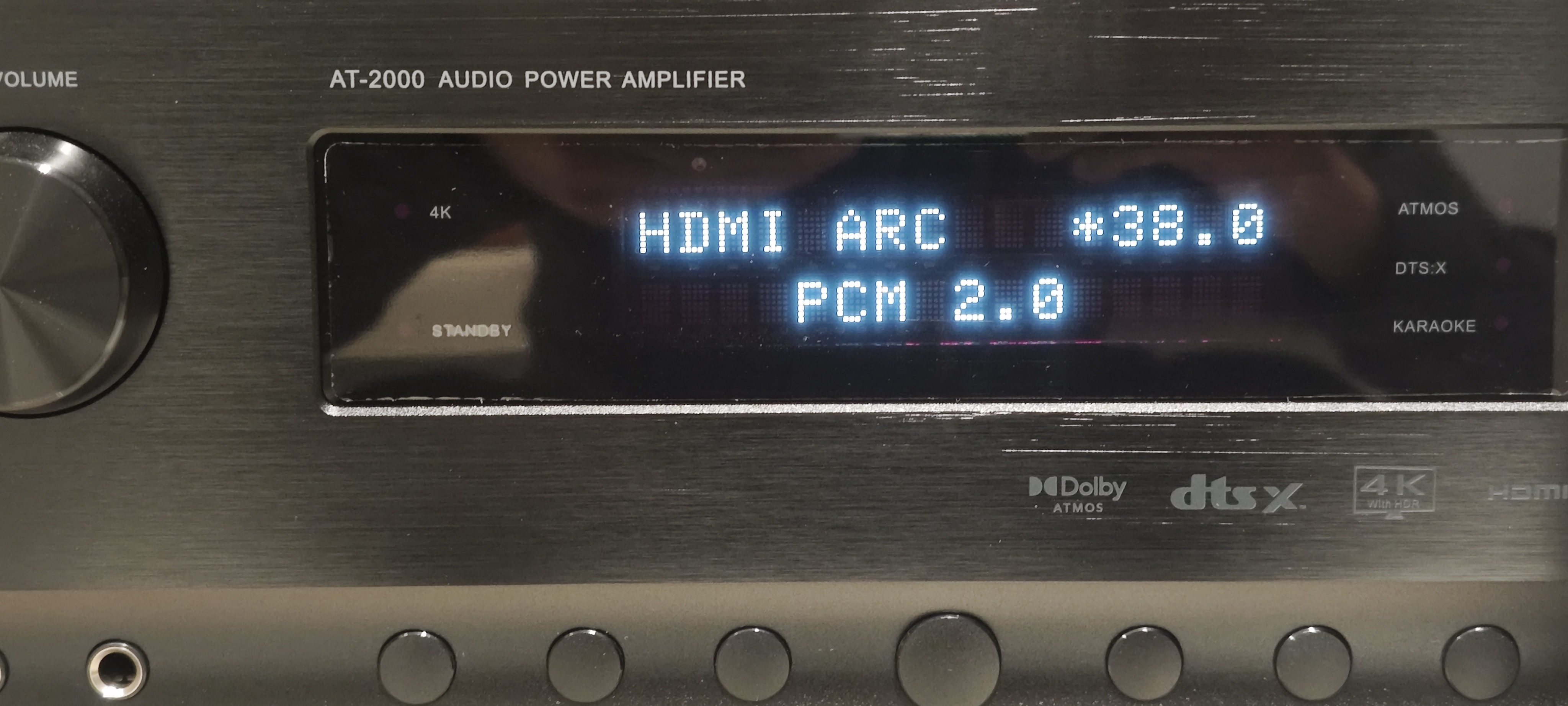

有一个pcm,passthrough,的选项,改成passthrough,没激活功放的dts灯。电脑连接的话可以点亮。。
感觉这个 passthrough 和飞牛的 直通设备自,改不改都一样,听音效果没撒大区别 ,也没点亮我功放的 dts灯。

改成passthrough 就是直通了,按理说这个时候飞牛TV打开直通就能正常点亮才。。。我电视就能正常点亮
你接的什么音响?回音壁还是功放? 飞牛TV界面看点亮图标,还是在功放上看呢?  详情 回复
