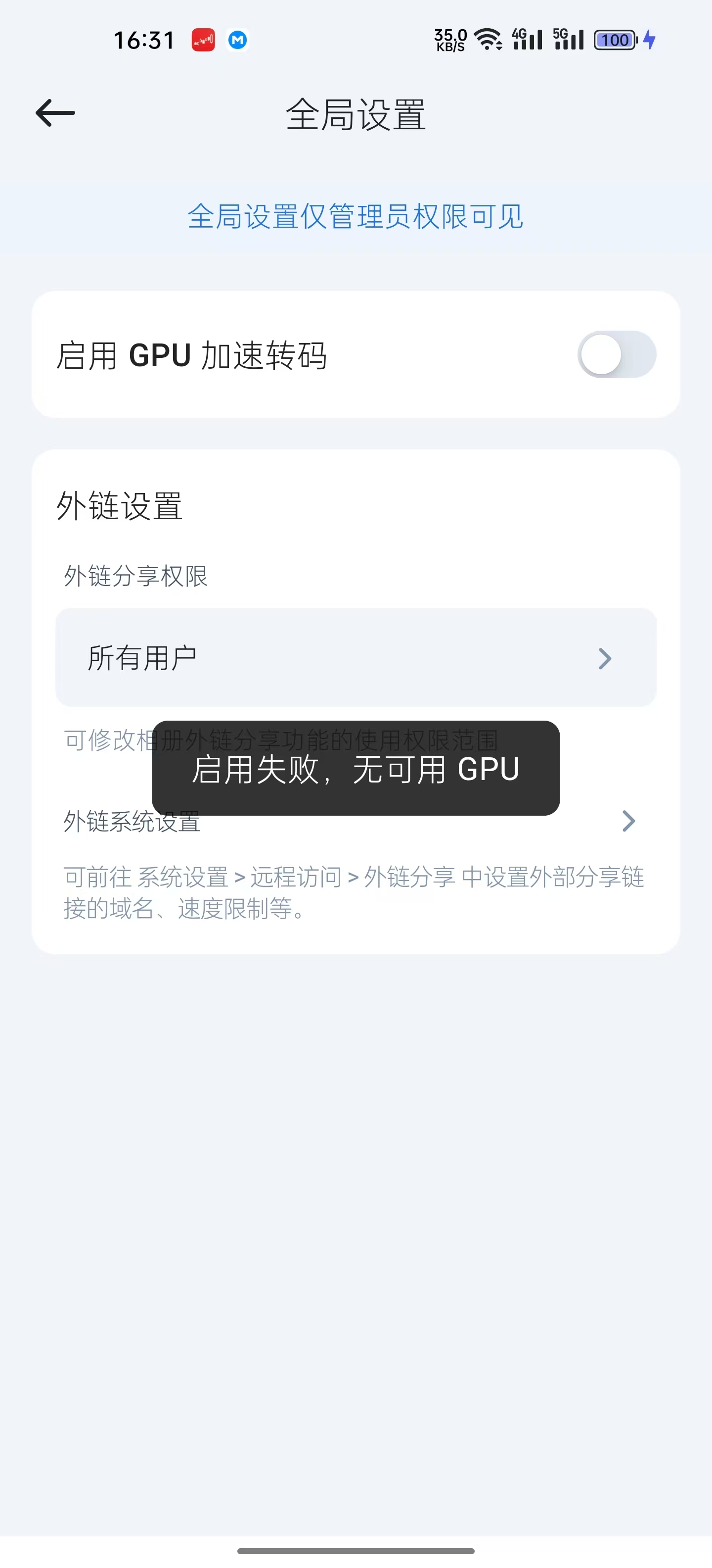

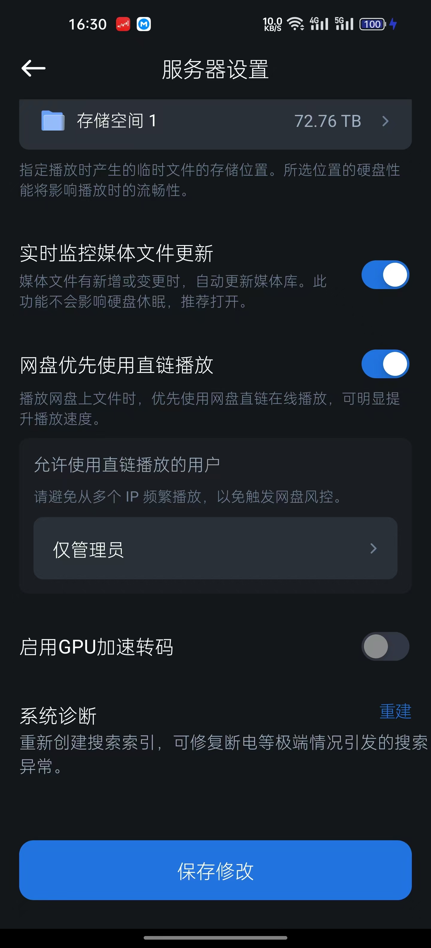

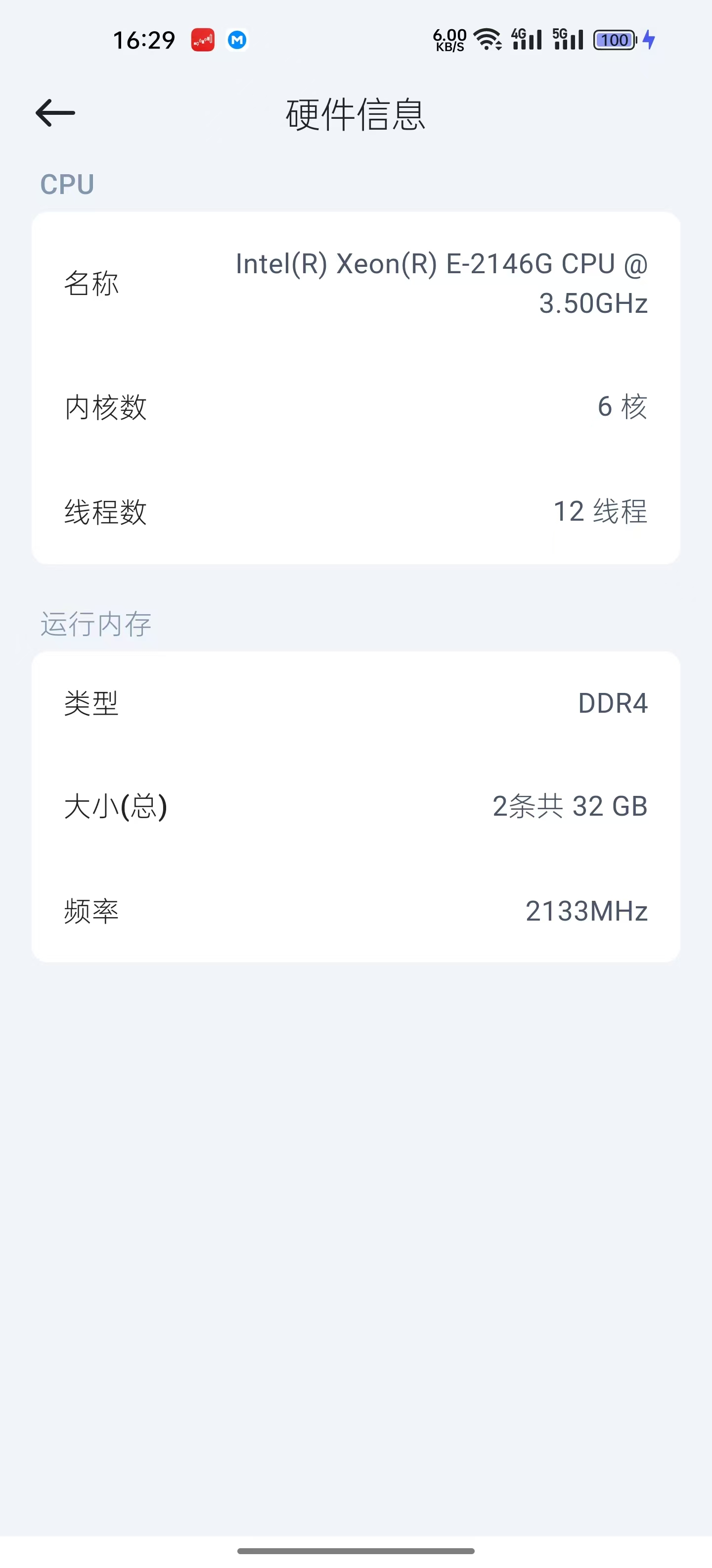

处理器是E-2146G,物理机系统识别不了核显怎么解决

你这个主板应该是带IPMI管理的,有板载显卡,你的核显没有开启,要在bios里找一下,具体是哪个设置我不知道,要让双显卡一起启用。
搞定了,主板上的纽扣电池没电了,所以设置好了BIOS关机就不行了。现在换了电池搞好了。感谢。  详情 回复

你什么主板啊?
华擎E3C246D4U  详情 回复
2025-12-9 16:39
2025-12-9 16:39:58 楼主 显示全部楼层
华擎E3C246D4U
