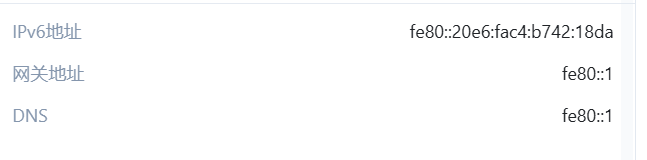

突然发现我的ipv6不能访问了,但不知道是从什么时候开始的,
获取的ipv6是这样的,如图,根以前不一样了。

这是只有内网IP了,没有公网IP了。

你这是内网ipv6地址,只能在内网环境访问

路由器坏了。要不猫坏了吧。再看看你的飞牛是不是也坏了。方正都没坏的那就是运营商坏了。  详情 回复

重启光猫、重启路由器、重启nas都可以尝试。
以前遇到过,我的黑群晖就经常掉ipv6公网,从网络配置把v6关闭,重新打开就可以正确获取。
谢谢,重启光猫后可以了  详情 回复

谢谢,重启光猫后可以了
这种问题重复出现概率很大,一定要准确找到问题位置,下次才方便处理。我也是吃了大亏的😂。后面我连宽带都换了。  详情 回复
