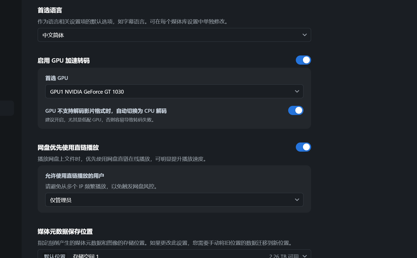

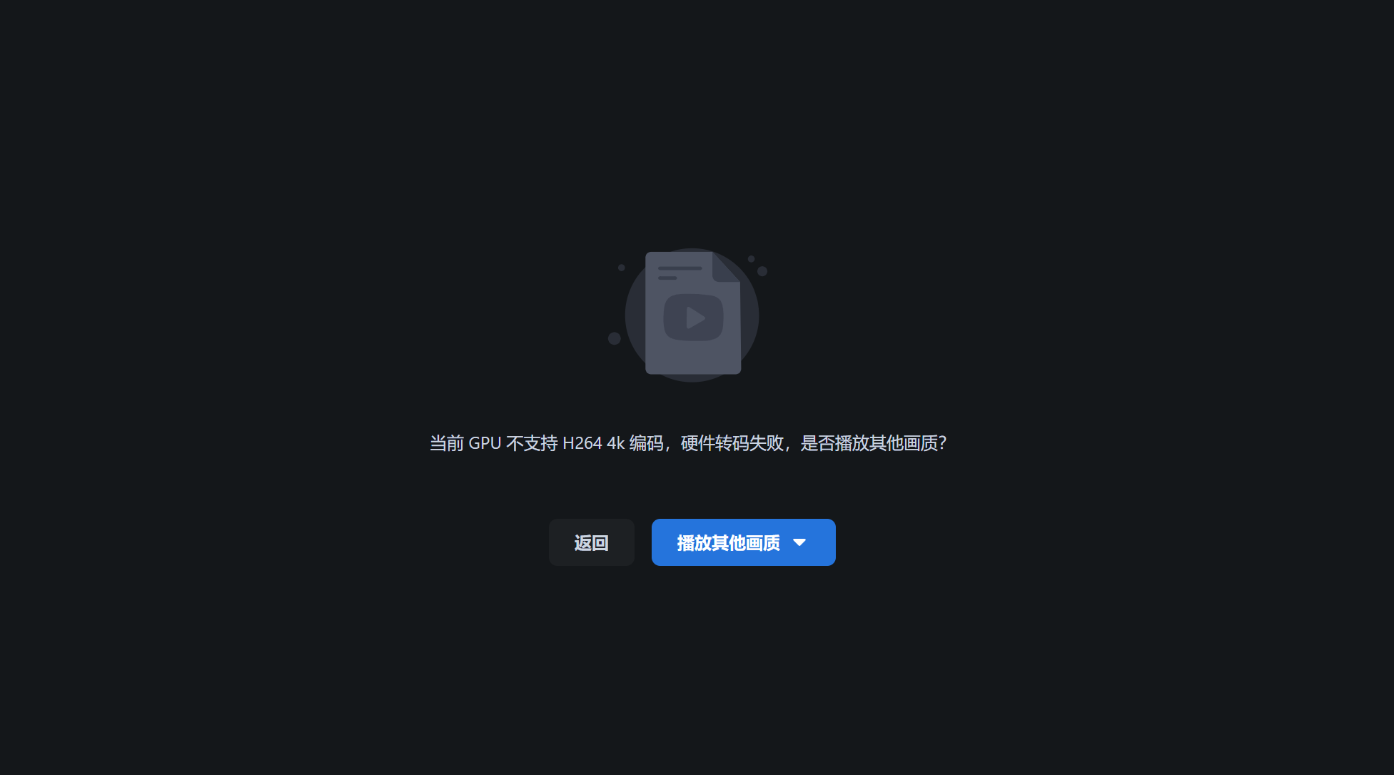

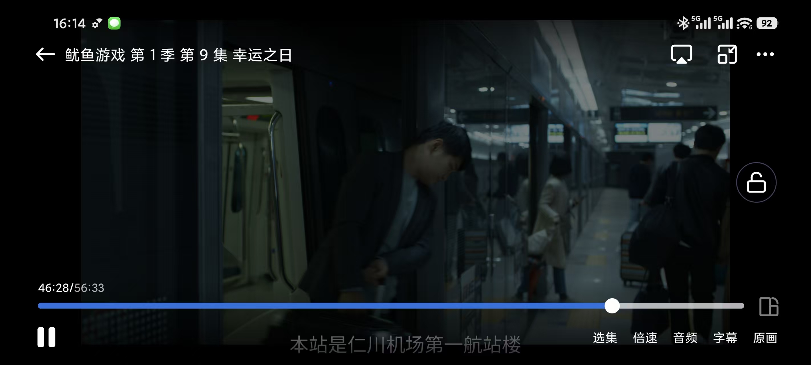

如图,飞牛系统识别老显卡,也能开启GPU加速转码,用手机和平板登录飞牛APP,进入飞牛影视或者下载飞牛播放器也能看视频,但是在电视上的飞牛TV或者网页版飞牛影视,就会显示不支持H264 4K视频,驱动是下载NVIDIA官网驱动,使用SSH按照,也显示安装成功!!!大佬们,这个是怎么回事,老显卡没用了?还是驱动原因????

你的显卡是不被支持的,GT 1030是cuda11的,飞牛用的是cuda12的,你装了驱动也是调用不了。
