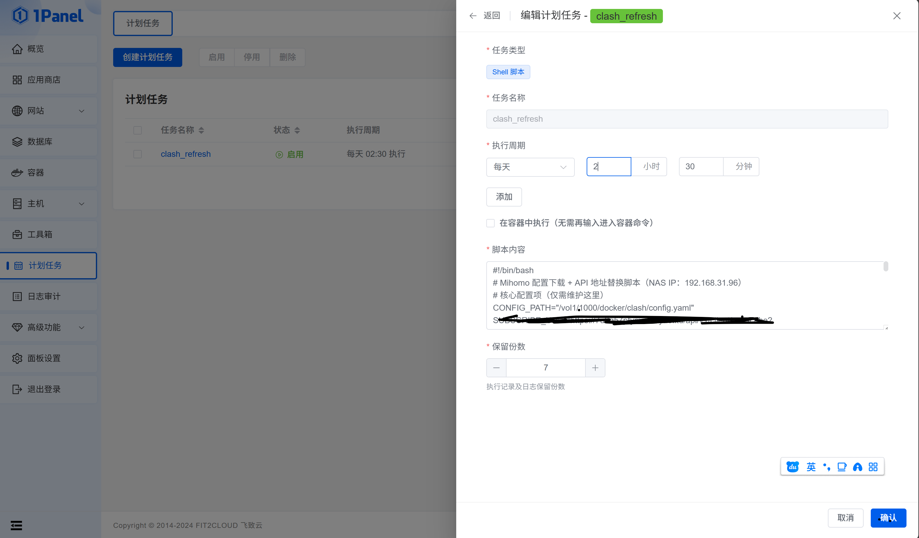

  2. 1panel安装后,选择 计划任务, 创建 计划任务,任务类型:Shell 脚本;任务名称随意,如clash_refresh, 执行周期:每天;

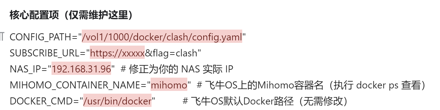

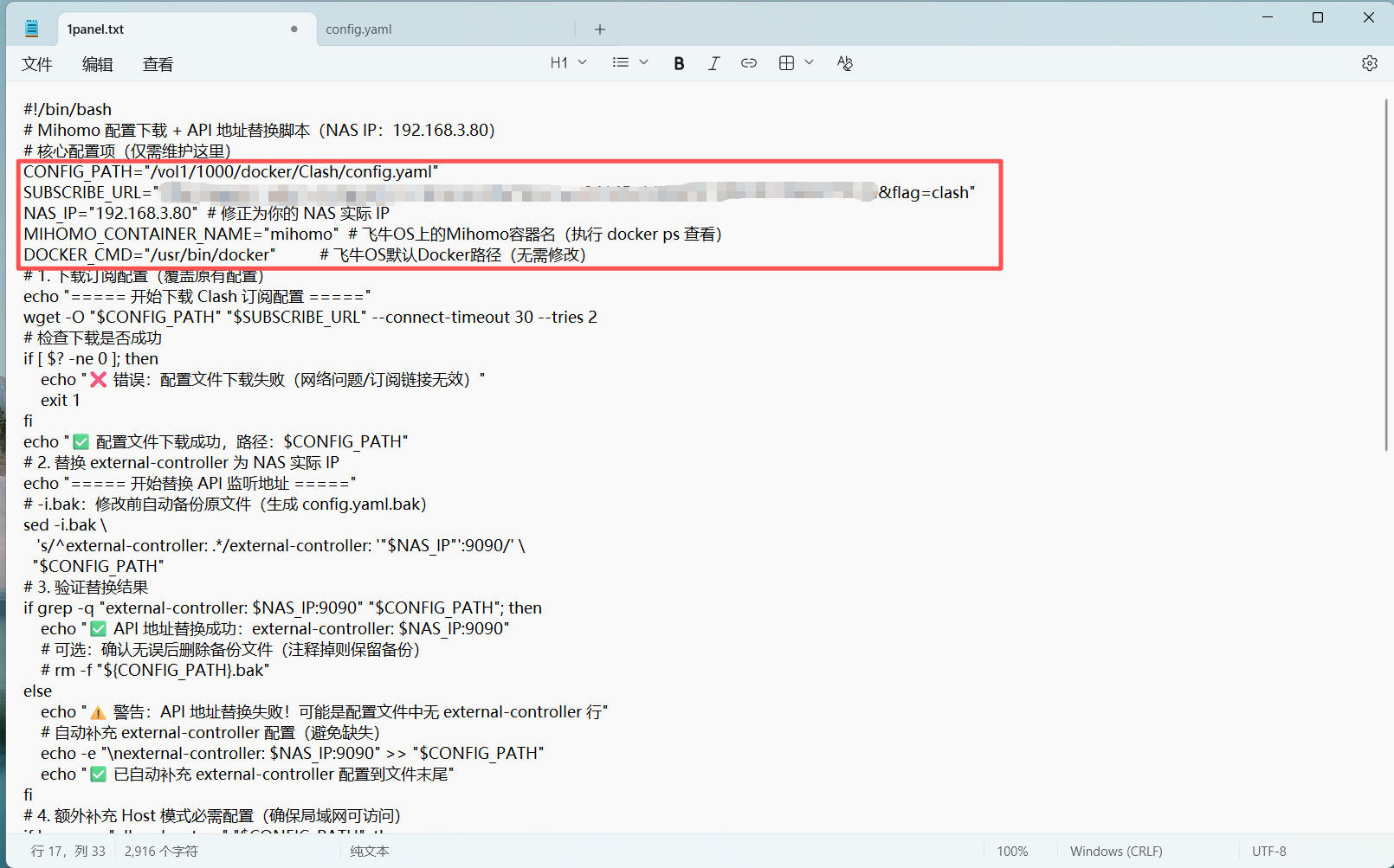

  3. 脚本内容,填写如下,大家只需要替换脚本里的 核心配置项 红色 部分的内容; *
3.1 CONFIG_PATH 是你部署clash容器的放置config.yaml文件路径 ( 获取方法:在飞牛os的文件管理里,找到config.yaml,右键 详细信息,复制原始路径 )
3.2 SUBSCRIBE_URL 是您的clash订阅的地址(服务商提供的URL里复制粘贴),替换xxxxxx的内容,这里要特别留意,有的URL尾部需要加入参数,如&flag=clash,我的地址就需要添加,如果不添加,抓下面的订阅参数会有问题;
3.3 NAS_IP 就是你飞牛OS的IP地址
3.4 MIHOMO_CONTAINER_NAME 为你的clash容器的名称,如果大家参照的是Maaaa大大的流程部署的话,这个名称无需修改,如果是用的别的镜像方式部署的,请按照我下面备注的方式获取你的容器名。
3.5 DOCKER_CMD 为飞牛OS默认Docker路径(无需修改)。
3.6 脚本的地方就不要修改,因为在脚本的核心置顶项做了定义,后面的脚本都是引用,所以特别提醒,# 核心配置项(仅需维护红色的参数这里),不要对其他项目名称修改,影响到后面脚本的引用。

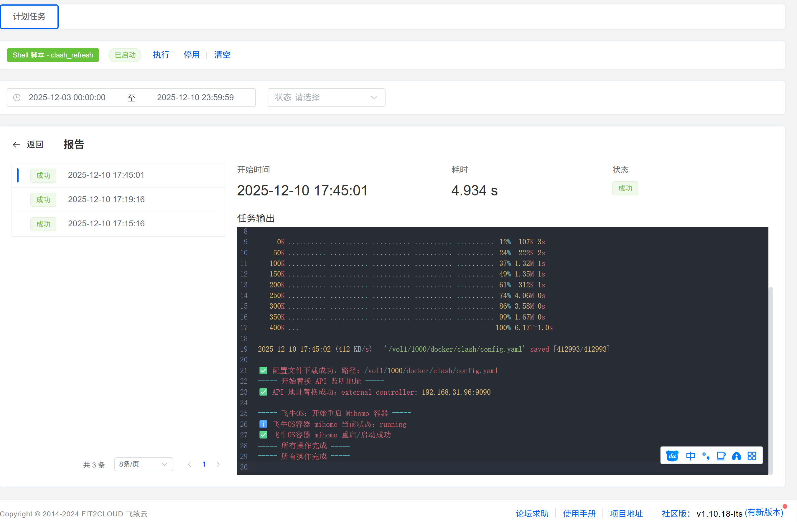

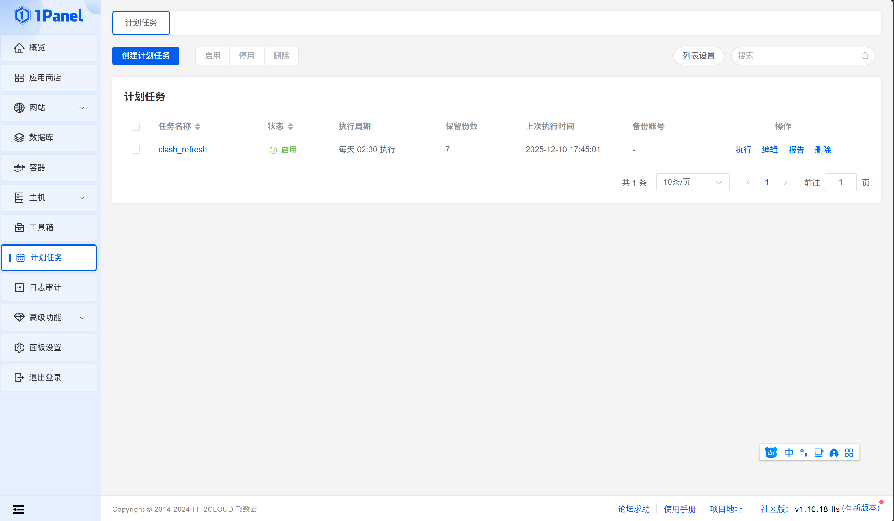

  1. 脚本修改完后,点击 确认;回到了 计划任务 的列表,如下图,这时候你可以点击“执行” 按钮,手动执行一次; 另外你也可以手动文本打开更新后的config.yaml检查下是不是已经正确修改了external-controller的地址;
  1. 查看 报告,如果没有报错说明已经更新成功;
  1. 这个脚本后续就会每天按照你的定义的时间进行更新,当然你也可以像手机客户端一样,进飞牛手机app,打开1panel,手动点“执行”,进行手动更新; *

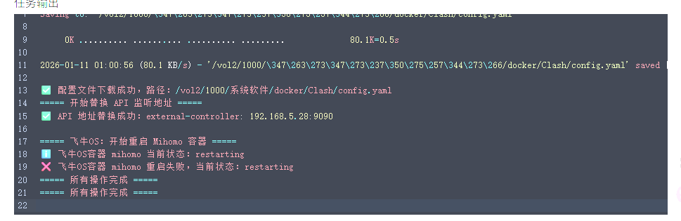

2026-1-11 01:09:30 显示全部楼层
大佬按你的这个来把&flag=clash改成&flag=meta后,容器mihomo不能自动重启了是怎么回事,求教

如果容器不能重启,检查下脚本的容器名和你实际容器名是否一致,你如果部署的容器和我不一样,是要修改的  详情 回复
2026-1-13 12:42

2026-1-13 12:42:31 楼主 显示全部楼层
@Kuhn

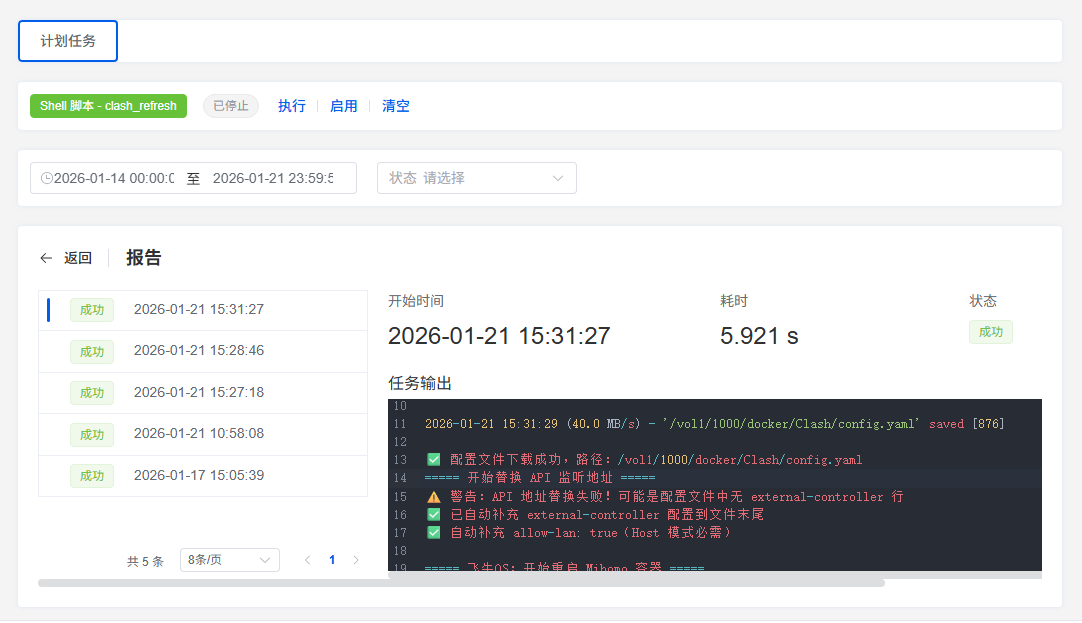

2026-1-21 15:46:08 显示全部楼层

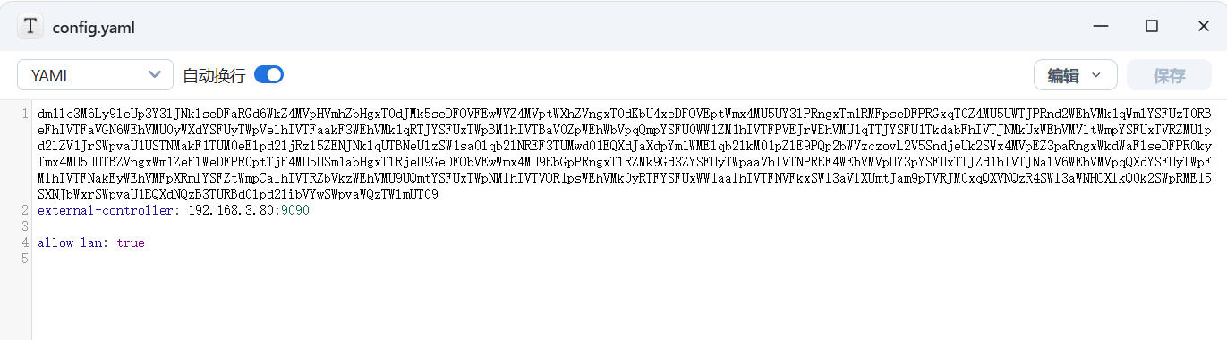

楼主,按照你的方法,我正常用了大半个月,但今天发现突然又不行了。具体情况描述如下:节点文件config.yaml,正常状态是这样的
在通过1panel自动更新后,节点文件config.yaml的内容完成乱了,变成
查看了1panel的执行报告发现配置文件失败,说缺乏external-controller行。但初始节点文件config.yaml是有external-controller。问题究竟出错在哪里?
麻烦楼主指导一下。跪谢
2026-1-21 16:04:22 显示全部楼层
这是根据我NAS的情况,按照你的指导做的数据修改。
