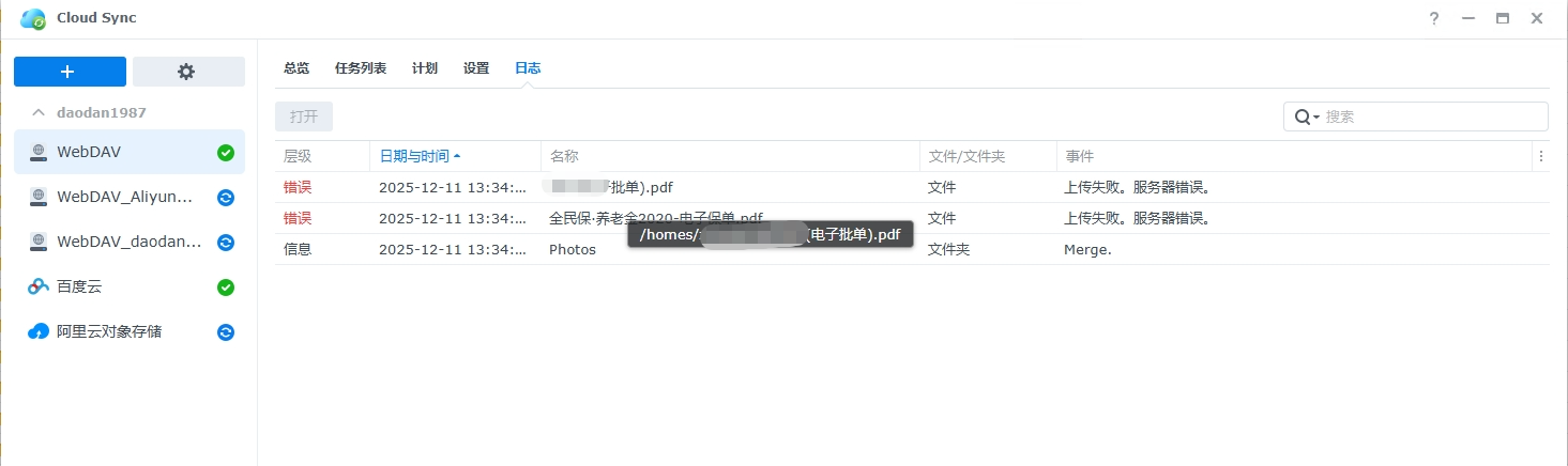

1、现有2台DIY NAS,准备全面转投飞牛,A为群晖,B为之前黑群直接删掉数据转投飞牛。但是A原有数据准备同步备份到飞牛,发现目前能做好实时同步的为WEBDAV,WEBDAV设置一段时间后,在群晖的SYNC CLOUD就出现目的文件不存在,在任务列表添加查看,就查询不到飞牛NAS的文件夹。只能取消连接重新配置。然后问题反复。
2、使用WEBDAV群晖这边为homes\xxx,飞牛使用xxx账户登录,同步homes\xxx到飞牛的XXX根目录会提示服务器错误。

2025-12-11 13:58:46 楼主 显示全部楼层
从群晖/homes/xxx 同步到特定用户xxx根目录就提示这个。image.png

2025-12-11 14:19:28 楼主 显示全部楼层
像这种正常同步,可能过段时间就会找不到目的文件了。权限没变更。
