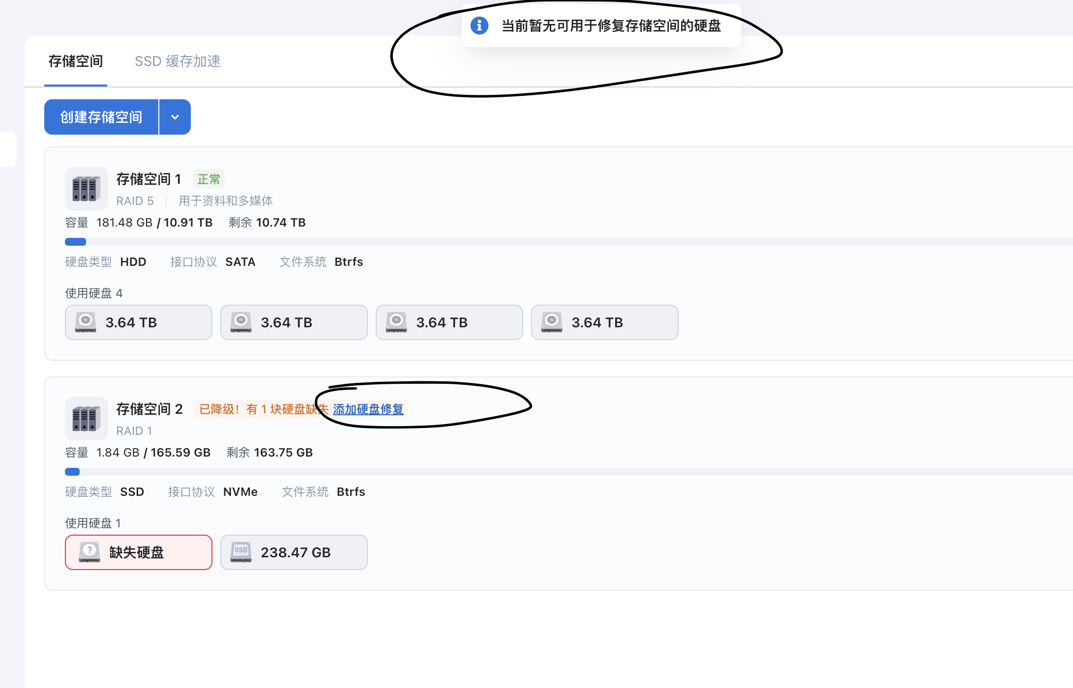

【问题现象】:已经补充硬盘,但是页面点击“添加硬盘修复”时,提示“当前无可用于修复存储空间的硬盘” ,如下图
【问题分析】:不能页面操作应该是飞牛系统的Bug,感觉还是个半成品,加油优化吧。尝试命令行修复。

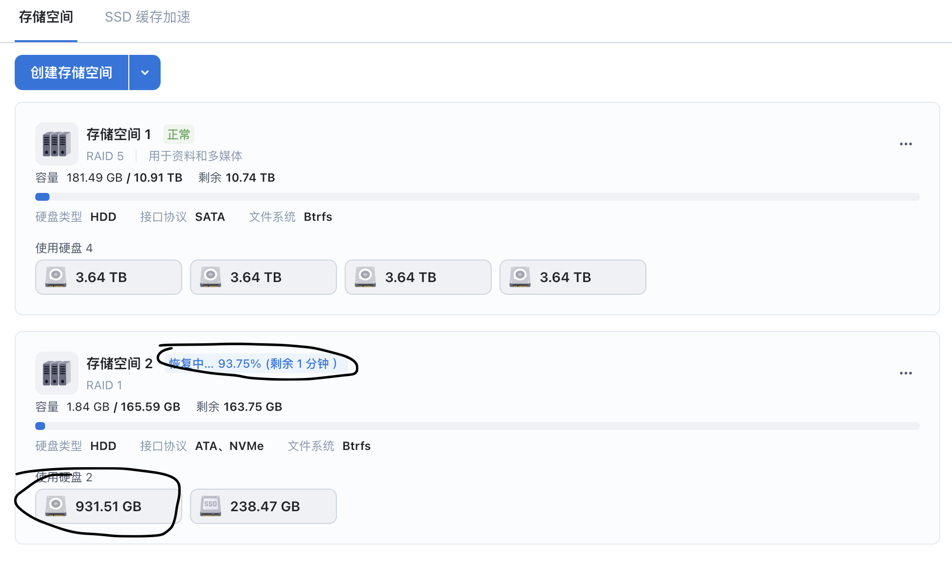

#可通过如下命令查看重建进度或者通过飞牛web页面查看。
命令:watch -n 1 cat /proc/mdstat
输出:如下表示已经完成95.3%,继续等待……
Every 1.0s: cat /proc/mdstat FeiNiu-NAS: Thu Dec 11 16:39:08 2025
Personalities : [raid1] [raid6] [raid5] [raid4] [linear] [raid0] [raid10]
md126 : active raid5 sdb1[3] sdc1[0] sda1[1] sdd1[2]
11720653824 blocks super 1.2 level 5, 64k chunk, algorithm 2 [4/4] [UUUU]
md127 : active raid1 sdf2[2] nvme0n1p1[1]
175692800 blocks super 1.2 [2/1] [_U]
[===================>.] recovery = 95.3% (167439616/175692800) finish=1.3min speed=101214K/sec

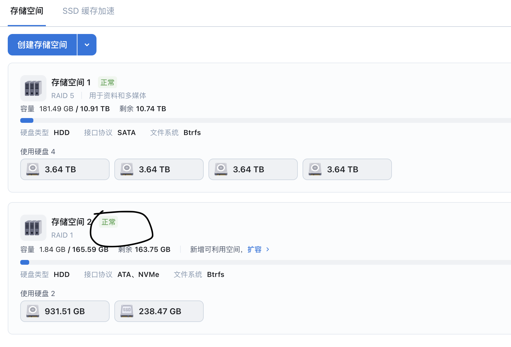

等待重建完成后,存储空间显示已经正常。
