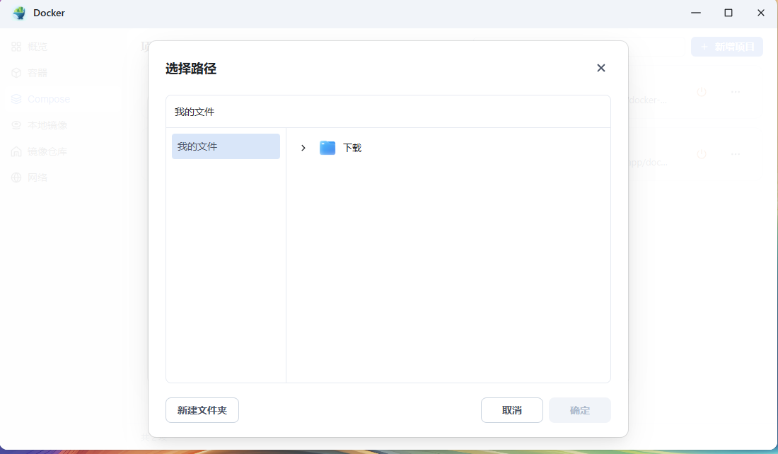

在docker compose里,新增项目,路径只能看到我的文件,看不到整个管理员的文件,请问在哪里设置?

目前就是这样。

飞牛最开始就是按单用户使用的,基本所有显示文件夹的地方都是显示当前用户下的文件,管理员视角只能在文件管理里使用
2025-12-12 16:51:36 楼主 显示全部楼层
那为啥很多人新建项目,可以看到管理员视角的文件?

管理员目录下创建一个yaml,ssh 运行就是了

请教一下
docker在使用docker compose功能时,会出现父级目录已存在compose项目的报错,然而父级目录并没有compose项目
关闭docker进入管理员文件夹把docker里面文件全部删了,完了开启docker,你再试试。但删除docker文件夹里面的文件夹后你的所有容器都会没有了,必须全部重新设置。  详情 回复

在布置容器路径可以在那里面自己写路劲
也可以直接ssh下载容器,默认路径管理员里面docker文件里面的文件夹

试过了还是不可以 估计要等待系统更新修复了
