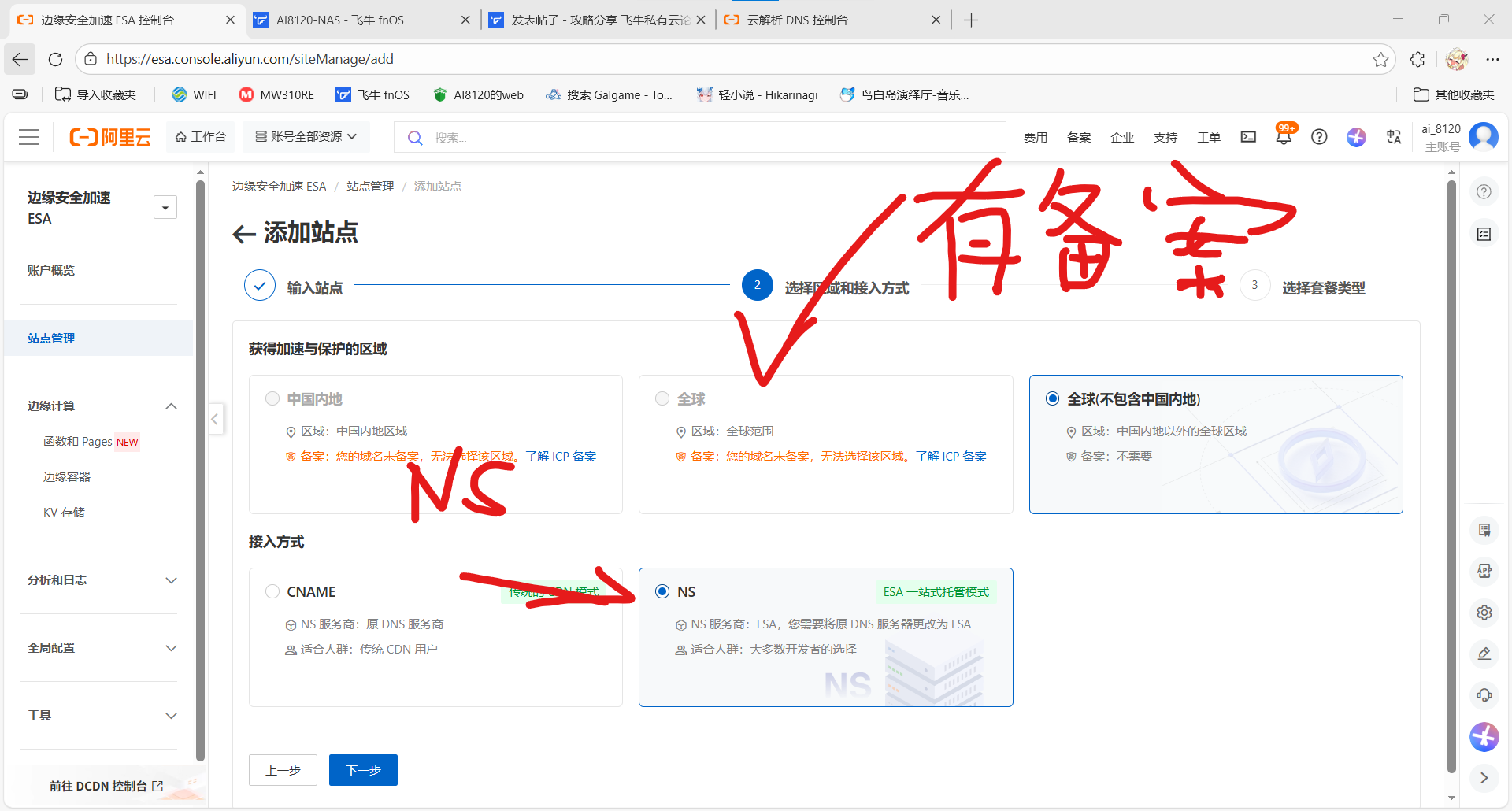

因为飞牛DDNS无法给ESA的DNS上传域名,所以需要准备2个域名,其中一个域名要是国内备案就更好了因为可以国内加速,不备案也可以用,就是国内没有加速,但是速度也还行比CF延迟低,速度也能跑满。

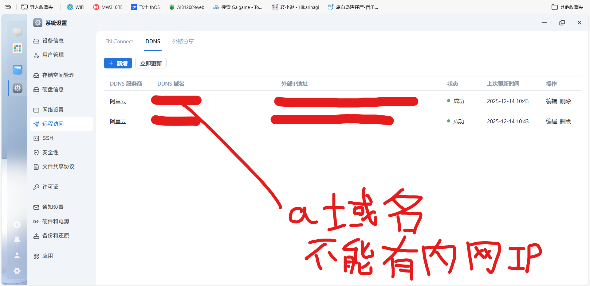

a域名解析ip地址(ipv6也可以),不能用内网ip。

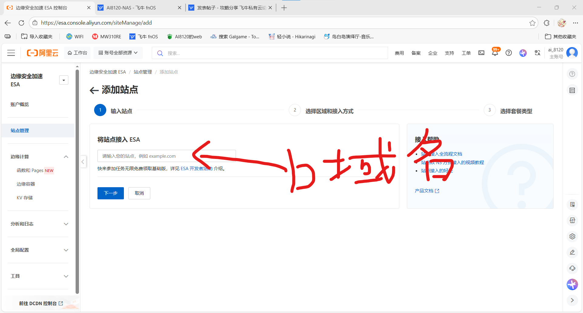

填写b域名然后下一步。

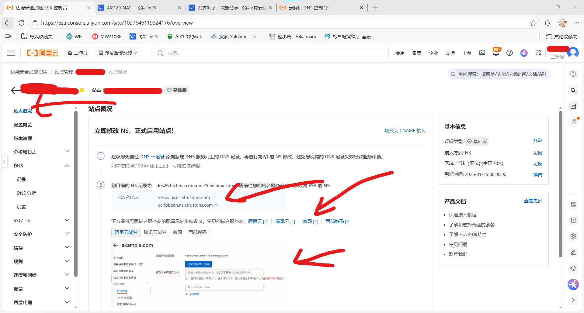

要是有备案就可以选择全球加速,没有不能加速国内,选择NS方便,然后下一步。

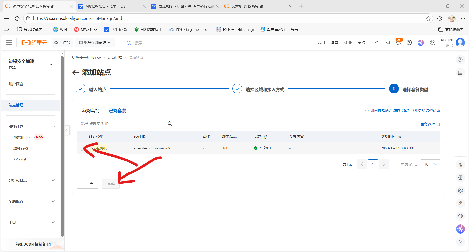

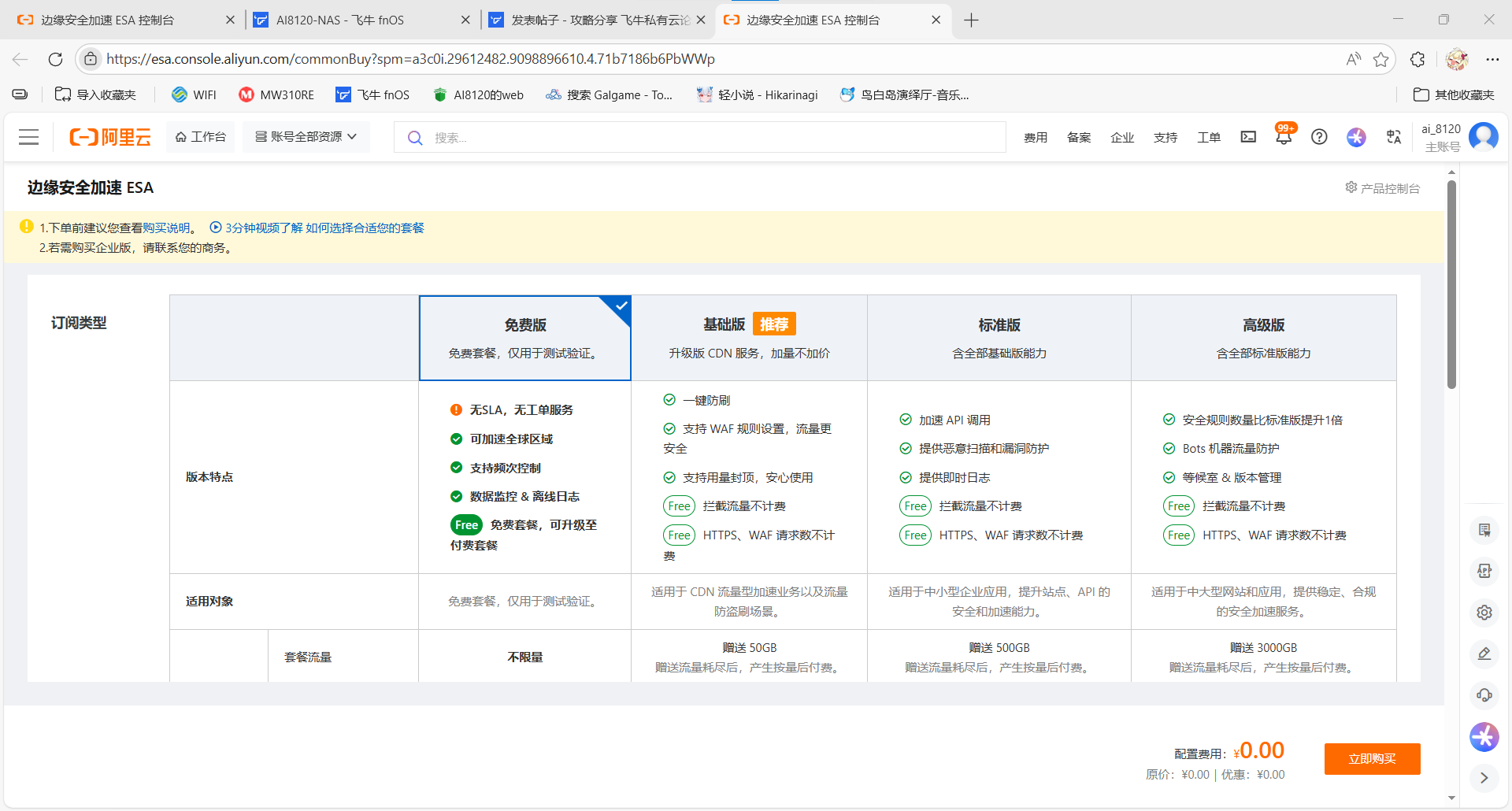

选择套餐完成。

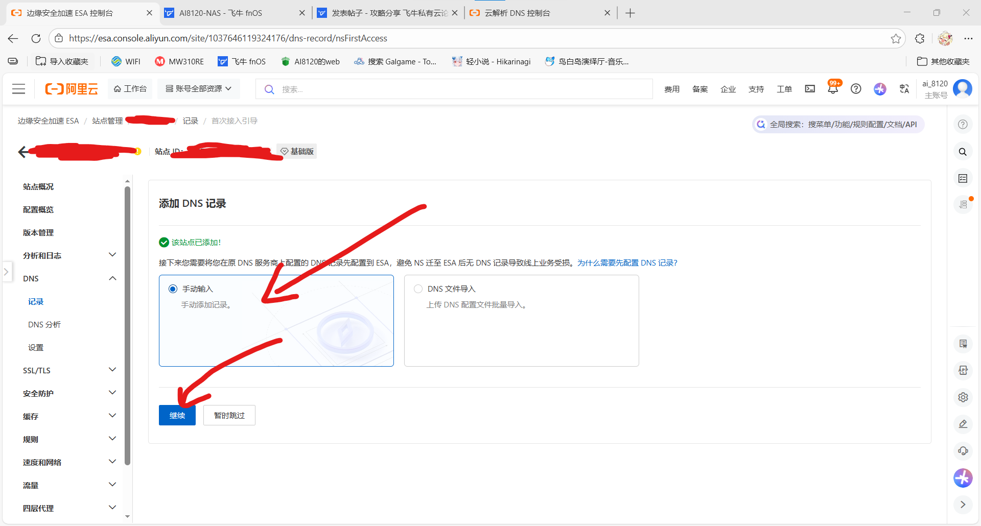

手动输入点击继续。

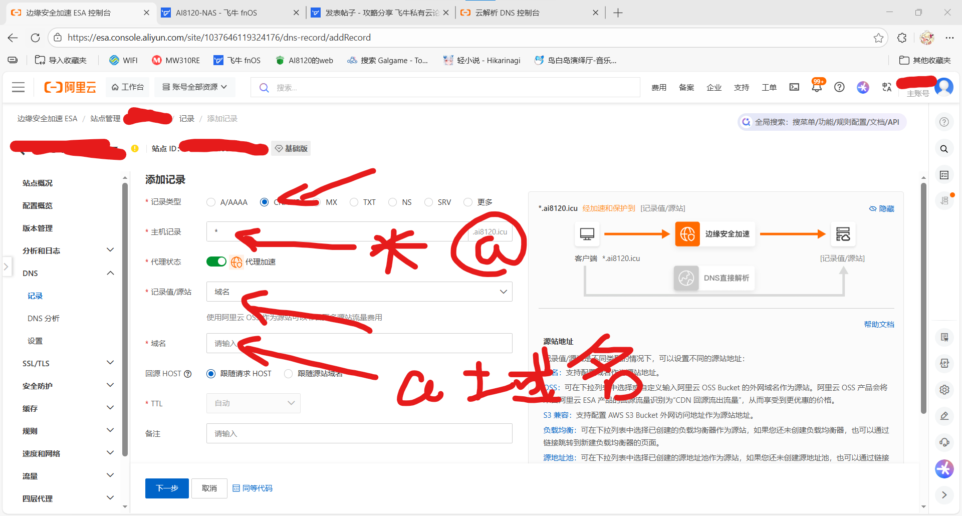

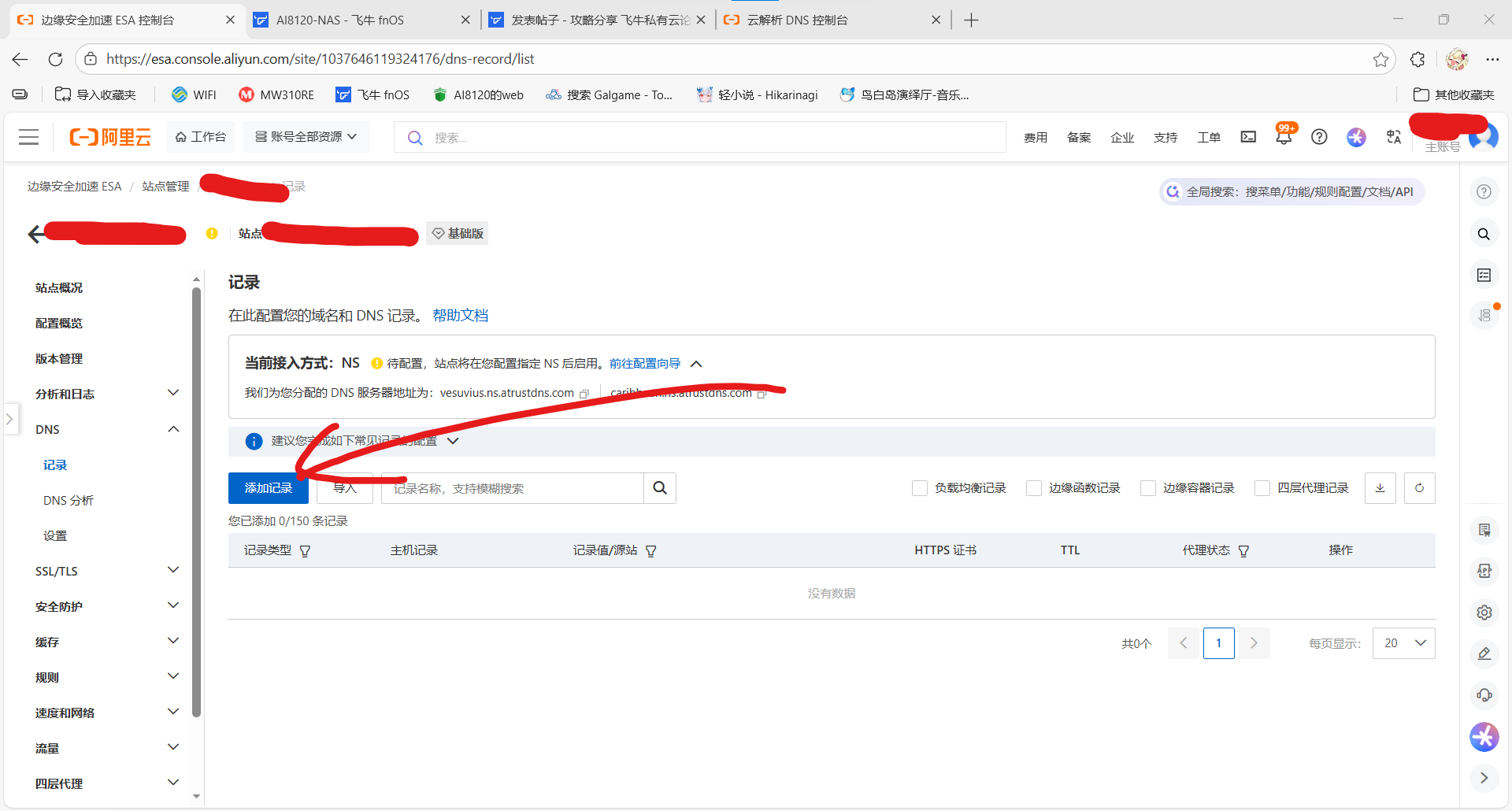

添加域名主机记录添加*就是泛域名xxx.b.com,添加@就是b.com,记录值选择域名,域名填写a域名,然后点击下一步。

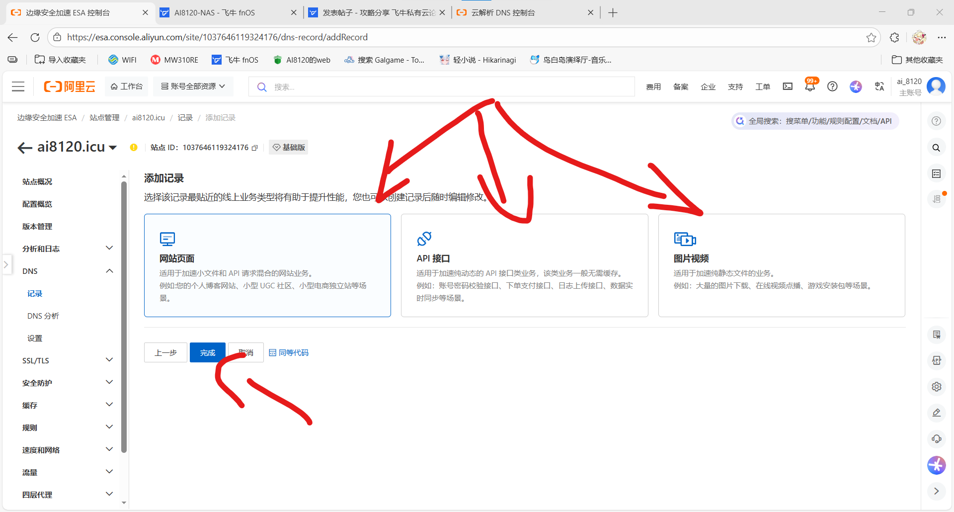

选择对应的加速我用的第三个,然后点击完成。

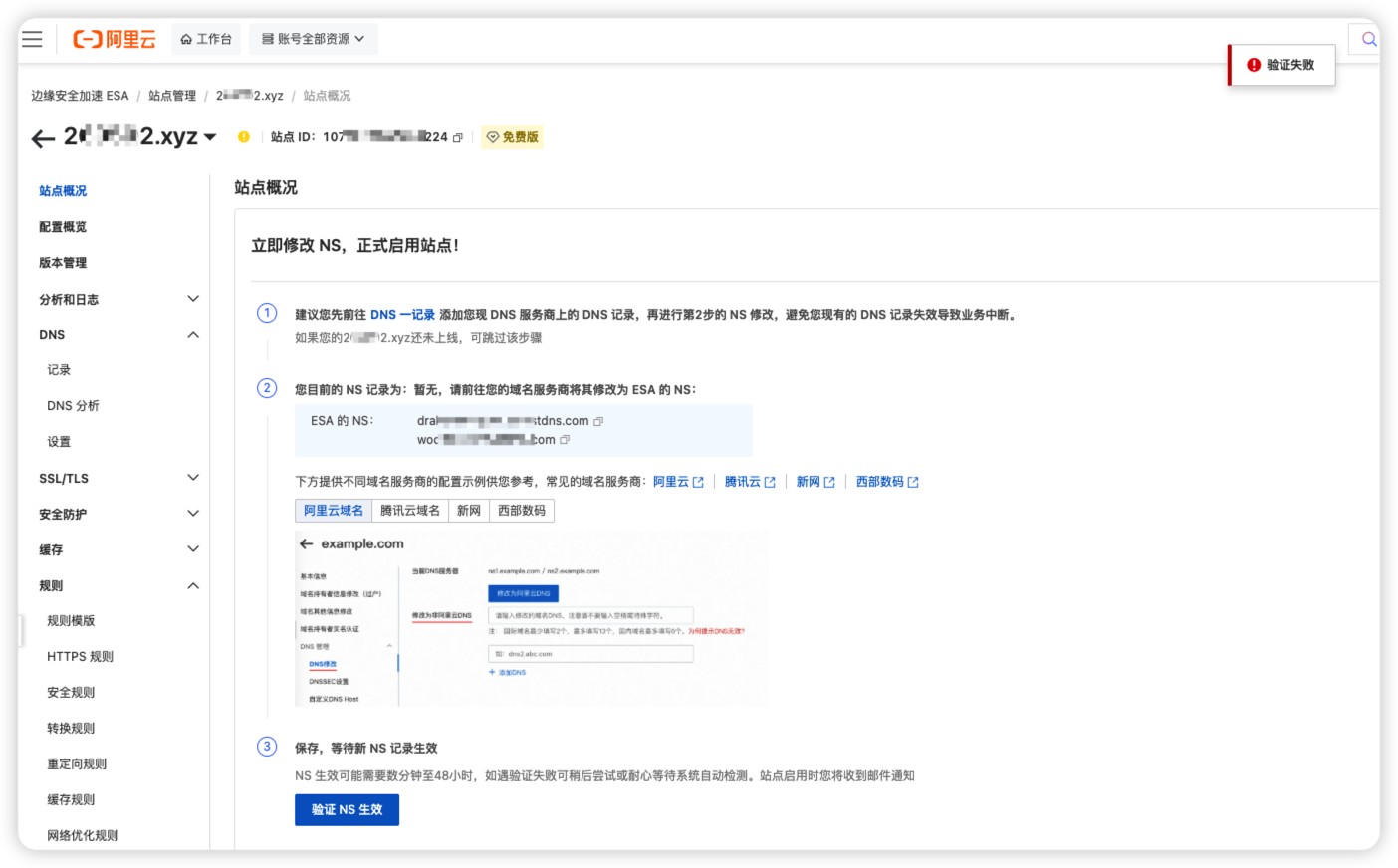

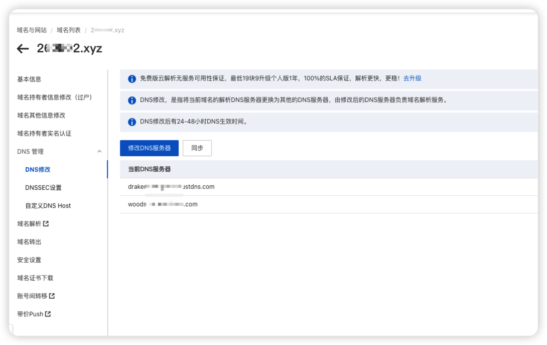

选择站点概况根据提供的教程更改DNS解析。

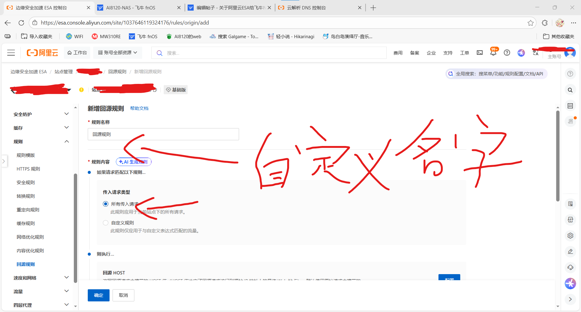

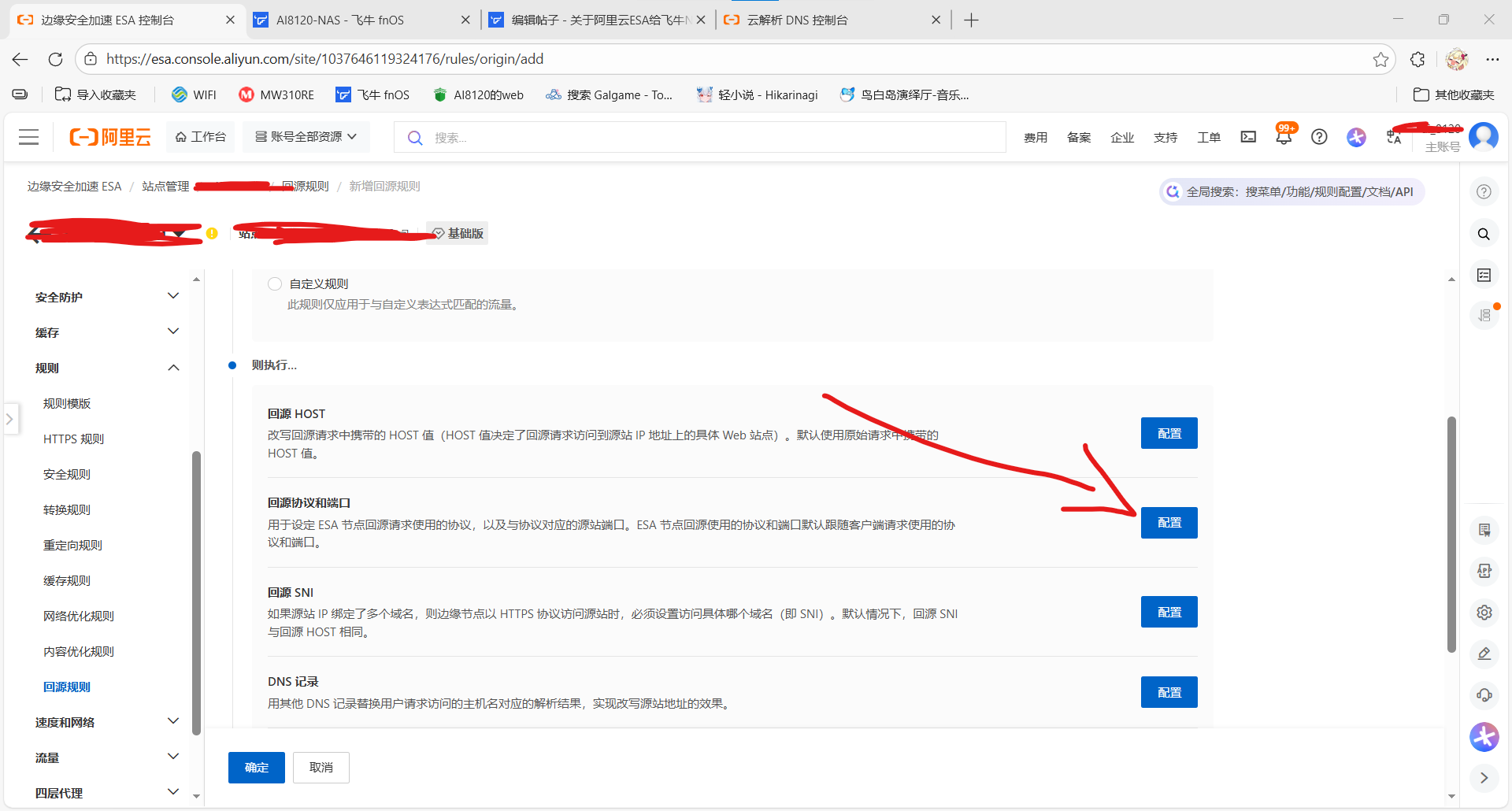

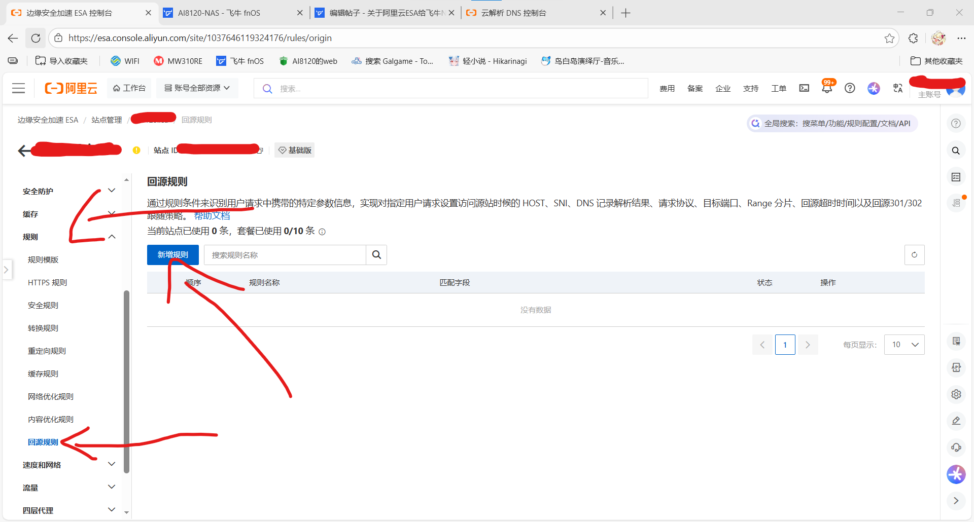

选择规则-回源规则-新增规则。
自定义名字,选择所有传入请求,然后往下翻。

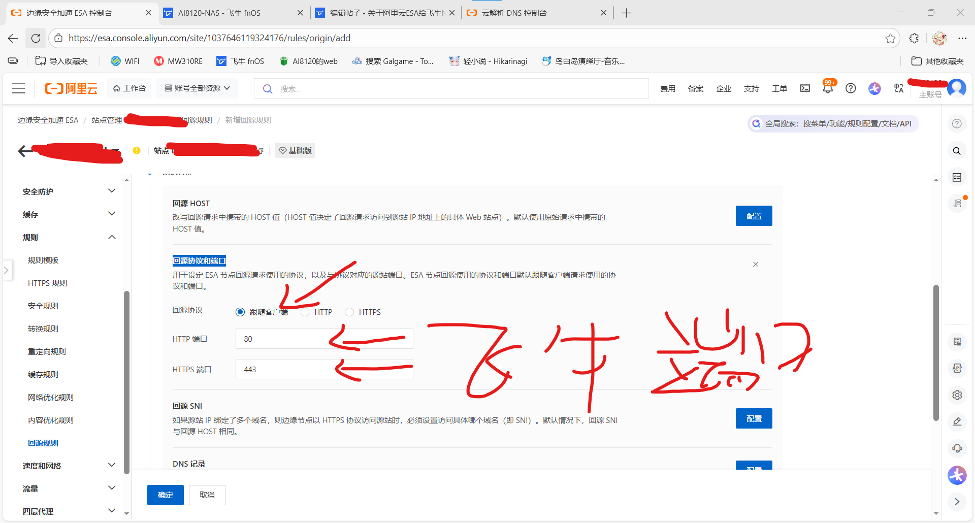

选择回源协议和端口配置。
选择跟随客户端改端口飞牛默认http是5666,https是5667,如果改了按照自己飞牛设置的端口,然后点击确定。

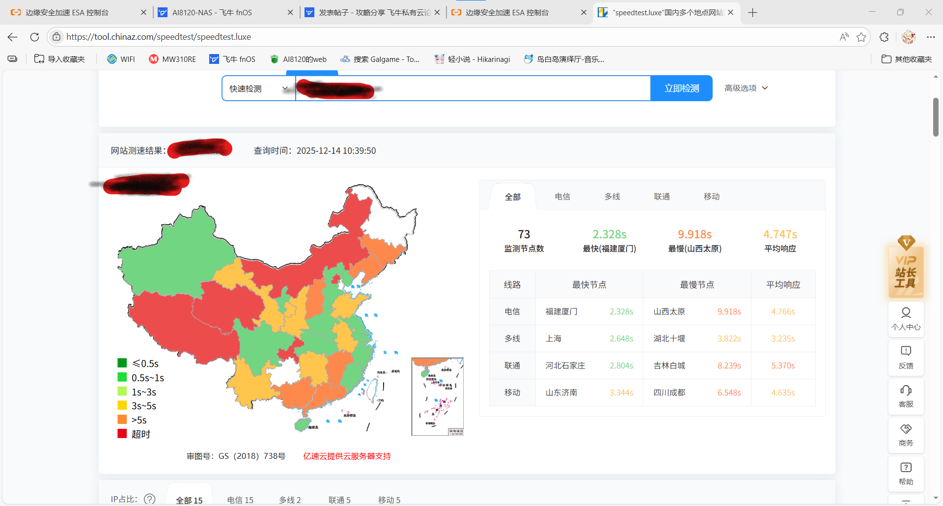

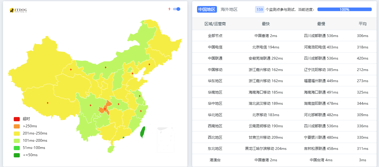

2026-1-7 15:04:09 楼主 显示全部楼层
补一个贴,域名已经备案完了,国内加速的延迟。

2026-1-8 11:36:11 显示全部楼层
NS 验证失败,已经等了一个小时了。是哪里出问题了吗?
