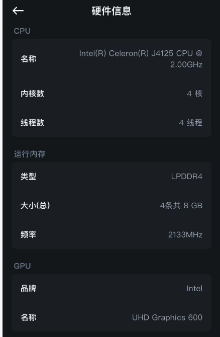

小主机型号,网络不定时假死连不上飞牛,有时候在线2天,久点4天5天的就失联,小主机的灯是亮的,但是插网线的口指示灯是常亮不闪烁,一开始觉得是网卡的问题,买了USB新网卡也还是会有这种情况发生,不知道怎么排查 日志也看不到什么原因,求助可以有偿4瓶红牛!!!
