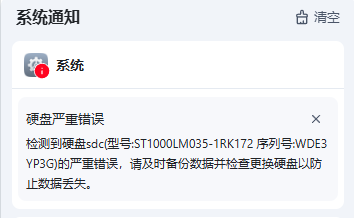

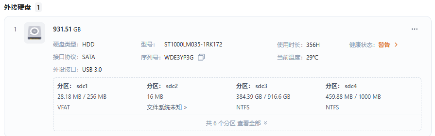

最近把家里18年的老联想拿出来装了一个飞牛玩玩。又拿出来之前从电脑上拆下来的硬盘插上,结果直接错误,已经在紧急备份了。
想问问各位大佬,这种情况下这块盘还有救吗?
现在读是没问题的,写不知道收不收影响。之前当成移动硬盘用的时候也没发现这个问题就稀里糊涂用了,现在看到问题了反而慌张

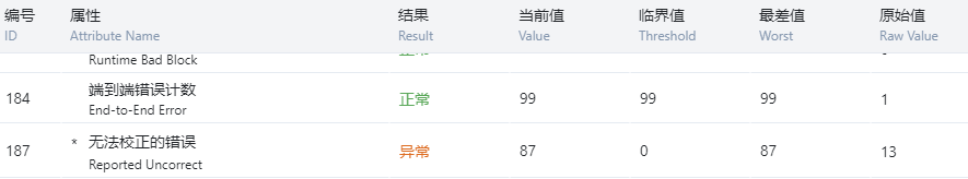

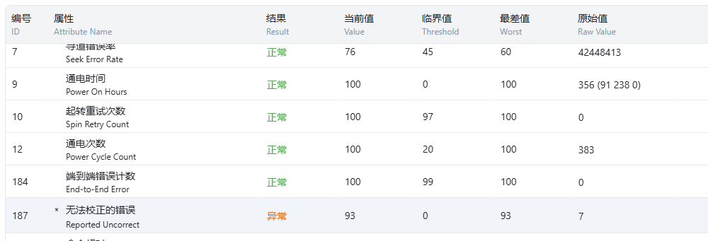

好像是187 198 199,这些报错,我的也有一个3T的盘报错,但是一直没有管它,就正常使用就好了,可能是飞牛的问题,官方也没有给及时回复

同样是187错误。
而且这个临界值 最低值都不一样,也不知道是什么问题。我给官方问问吧  详情 回复

我也是一样的问题,用其它磁盘工具慢扫无问题,飞牛一直报错,不敢用了,换在Winodws上使用了。

这错误不是扫出来的,是硬盘自己的SMART计数,在Windows上用正常是因为Windows不管这个,得用CrystalDiskInfo查看硬盘SMART信息才能看到。
187对于机械硬盘来说一般是物理坏道,建议在扩散前尽快备份重要数据并更换硬盘。这不是眼不见心不烦的问题。

这个说明存在物理坏道或者物理损伤,可以用,但是可能哪天突然就挂了,不要放重要数据了,并且里面的数据也要做好备份,一般NAS对于硬盘的要求很高,电脑能用不代表NAS就是正常,你这块盘可以理解为生病了而且是不治之症,什么时候寿终正寝看运气
