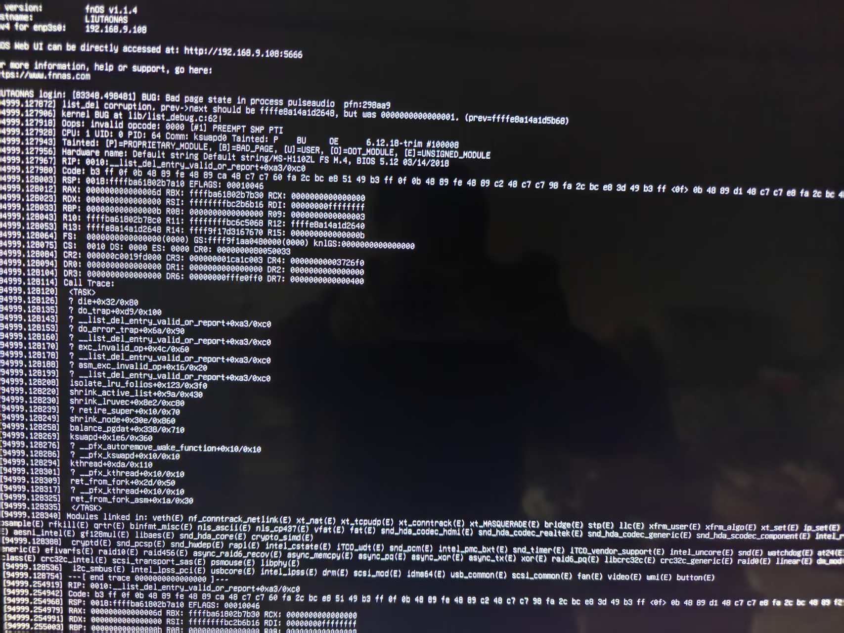

38ef5e945e87308cc2ef38a28ff91016.jpg之前没有使用迅雷的时候是正常的 这两天使用迅雷下载后已经出现两次死机 我看日志以为是swap分区的问题 swap分区调整为16G后依然出现死机 我该怎么排查呢 各位老师

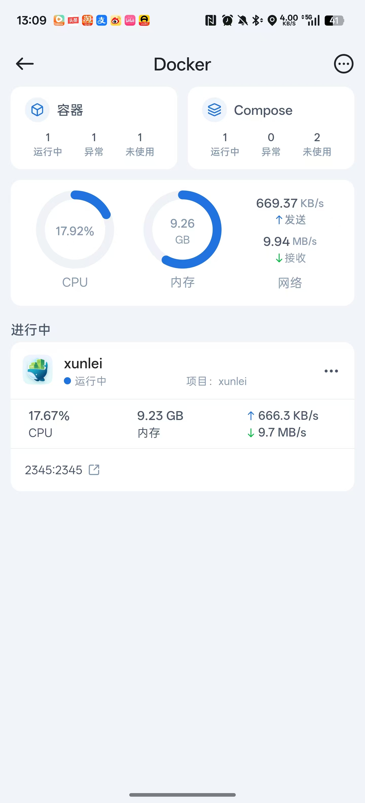

2025-12-16 13:22:07 楼主 显示全部楼层
0fa5c8fc52f7d7620607f7cfbe7cd380.jpg迅雷的容器占用一直飞涨,个人判断应该是迅雷的问题,导致内存和swap出故障,进而死机

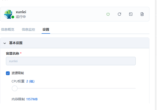

2025-12-16 13:27:17 楼主 显示全部楼层
image.png给容器做了内存限制后,内存没有一直飙升了,后续再观察一下。
