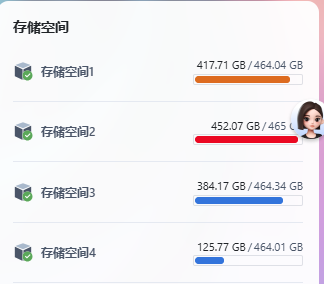

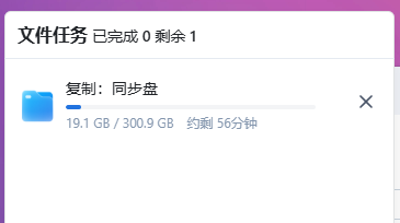

前情提要:1和3快满了,想把1.即备份盘挪个大硬盘里,是外置硬盘,发现速度才20兆(usb口是蓝色的),论坛邪修解决方法,把外置磁盘变成存储空间,就变100兆了,计算大小,发现占用和实际严重不符,100G空间不翼而飞,纳闷,小白。
存储空间1是备份盘---详细信息显示占用300.9G

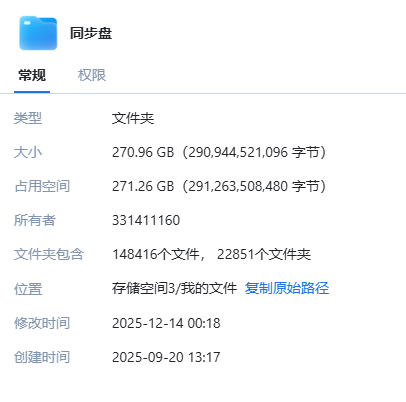

存储空间3是同步盘---详细信息显示占用271G
日常文件的同步是:待备份的电脑---到----(实时)同步盘-----到-----(每晚12点)备份盘

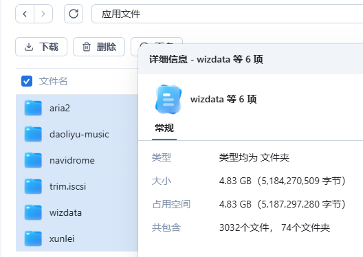

应用文件是在3里面的,占用5G,文件快照一共有10个,每个2G左右,一共20G,
我就想知道空间1和3,有100G空间,没影儿了,到底去哪里了,有人知道吗?
