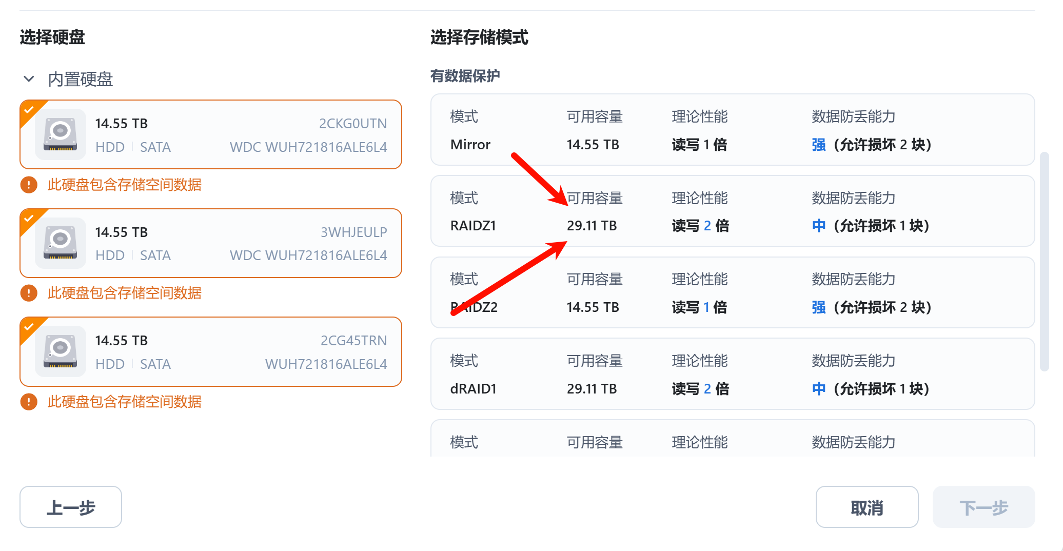

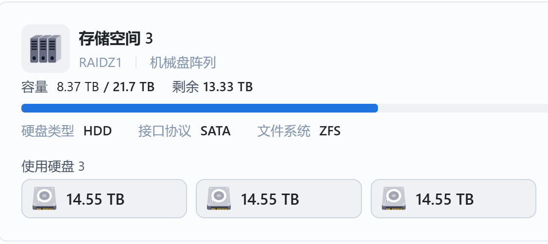

这是我通过飞牛组建的RAIDZ1阵列,最开始是两盘。然后我通过添加硬盘功能,变成了三盘。理论可用空间应该是29T(n-1)。为什么现在实际可用只有21T,足足少了将近8T的空间。

这是 ZFS 扩容的“特性”,因为旧数据还保存在原来的位置,按照旧的条带宽度计算容量,新的数据才能按新的宽度进行计算,所以显示的可用容量是不准确的。
想要恢复容量显示只能重新刷写数据才行,显示的异常其实不影响实际可用容量。
https://github.com/openzfs/zfs/pull/15022
https://www.truenas.com/docs/scale/24.10/scaletutorials/storage/managepoolsscale/#extending-a-raidz-vdev
那请问一下重新刷写数据是什么意思?能通过命令不丢失数据情况下完成么?  详情 回复

但是不对呀,我3块盘卸载并弹出后,使用组件功能重新组件RAIDZ1。显示界面显示可用就会变成29T。  详情 回复
我之前在Truenas上边都是用这个工具,原地刷写: https://github.com/markusressel/zfs-inplace-rebalancing  详情 回复
