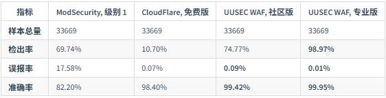

1.1. 目前展现的防护效果

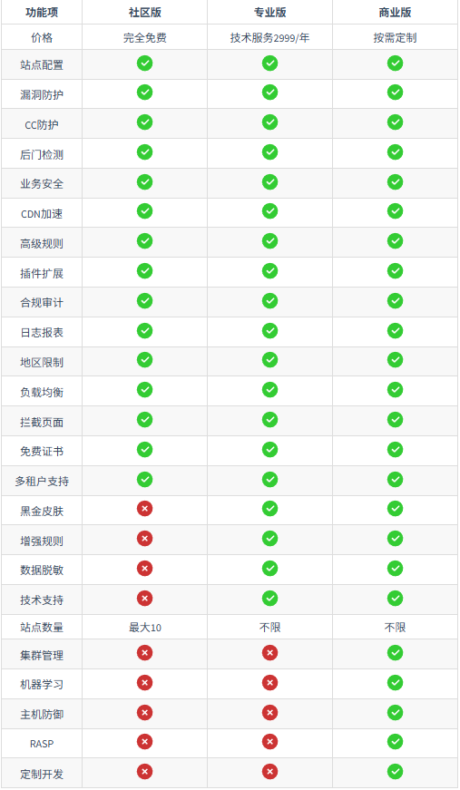

1.2. 目前的产品价格对比表

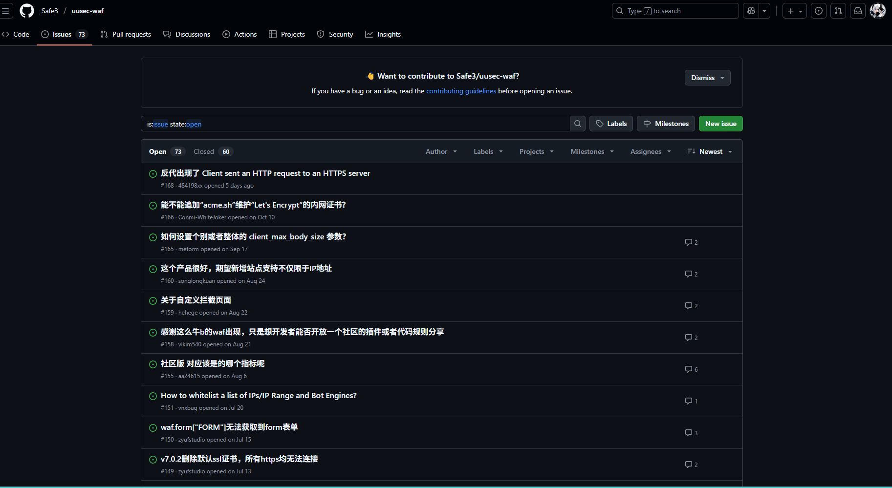

1.3. 南墙反馈区

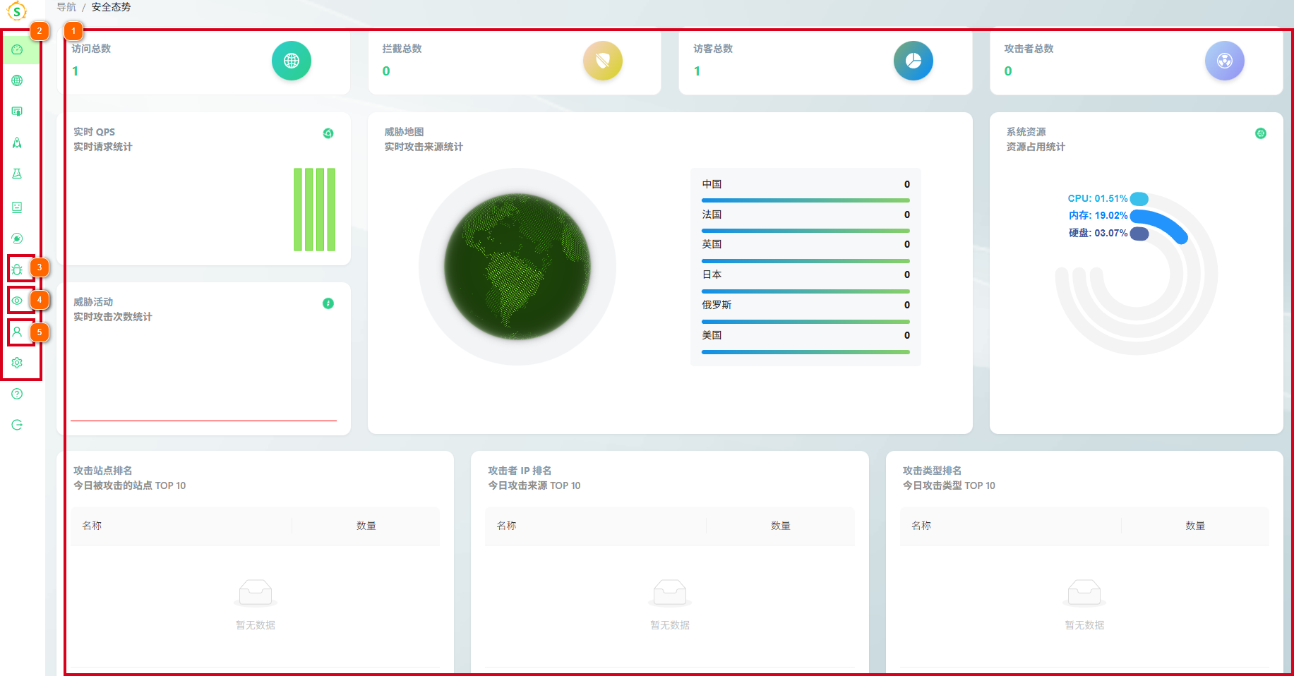

3.2.1. 主界面
  1. 主界面,几乎包括了全部的
  2. 功能栏,不会展开只有图标鼠标放上去才会出扩展,比如 (3) 上面的是安全插件,插件都要自己写或者去git下载
  3. 拦截日志,拦截的攻击内容都在这里
  4. 安全审计,用来查看waf中的用户干了什么的
  5. 用户管理,和其他的waf用户在设置不一样,南墙waf的管理员审计和操作员都在这里面进行账户账号的设置,密码也得在这里面改

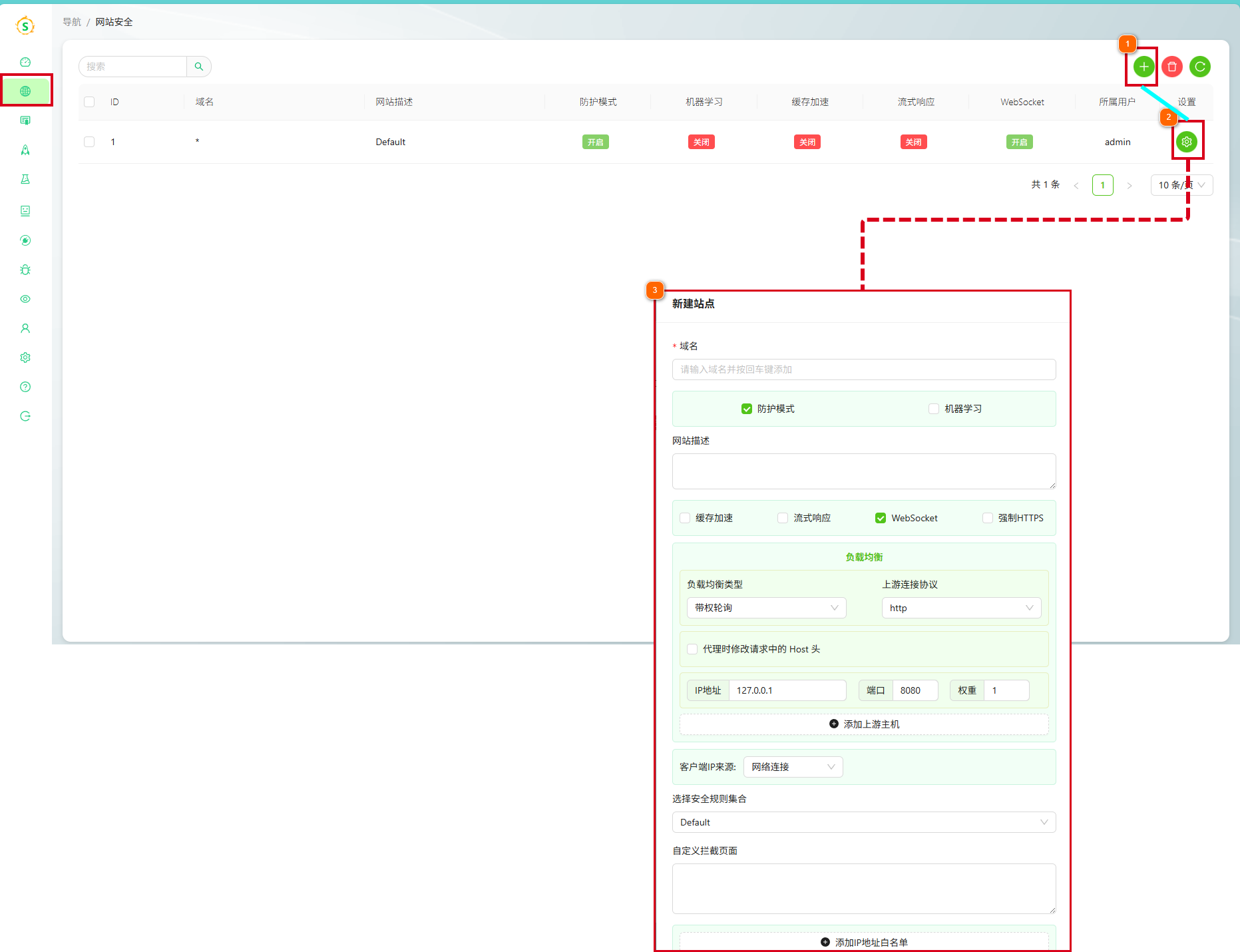

3.2.2. 保护应用
  1. 添加网站和设置网站没什么区别,都是打开这个页面
  2. 但是和其他waf不同,没有日志功能,只有功能和安全部分,日志需要开启安装插件中的Kafka插件在外部查看
3.2.3. 网站证书

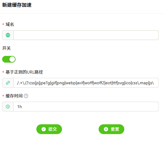

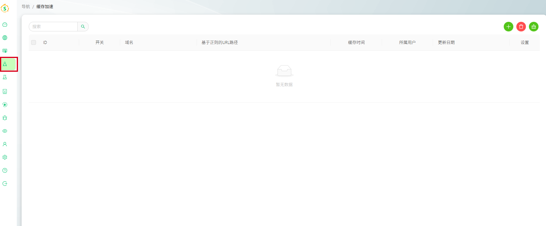

3.2.4. 缓存加速
如图所示,自己写正则配置匹配,是按照时间缓存的,时间到了就会删除

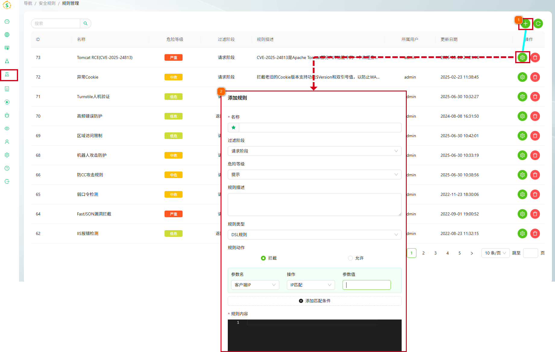

3.2.5.1. 规则管理
  1. 看到这个蓝色线就该明白了,没错,还是一样的
  2. 规则可以自己改写,有两种规则可以写,一个是dsl,一个是lua,可以界面和编辑直接写

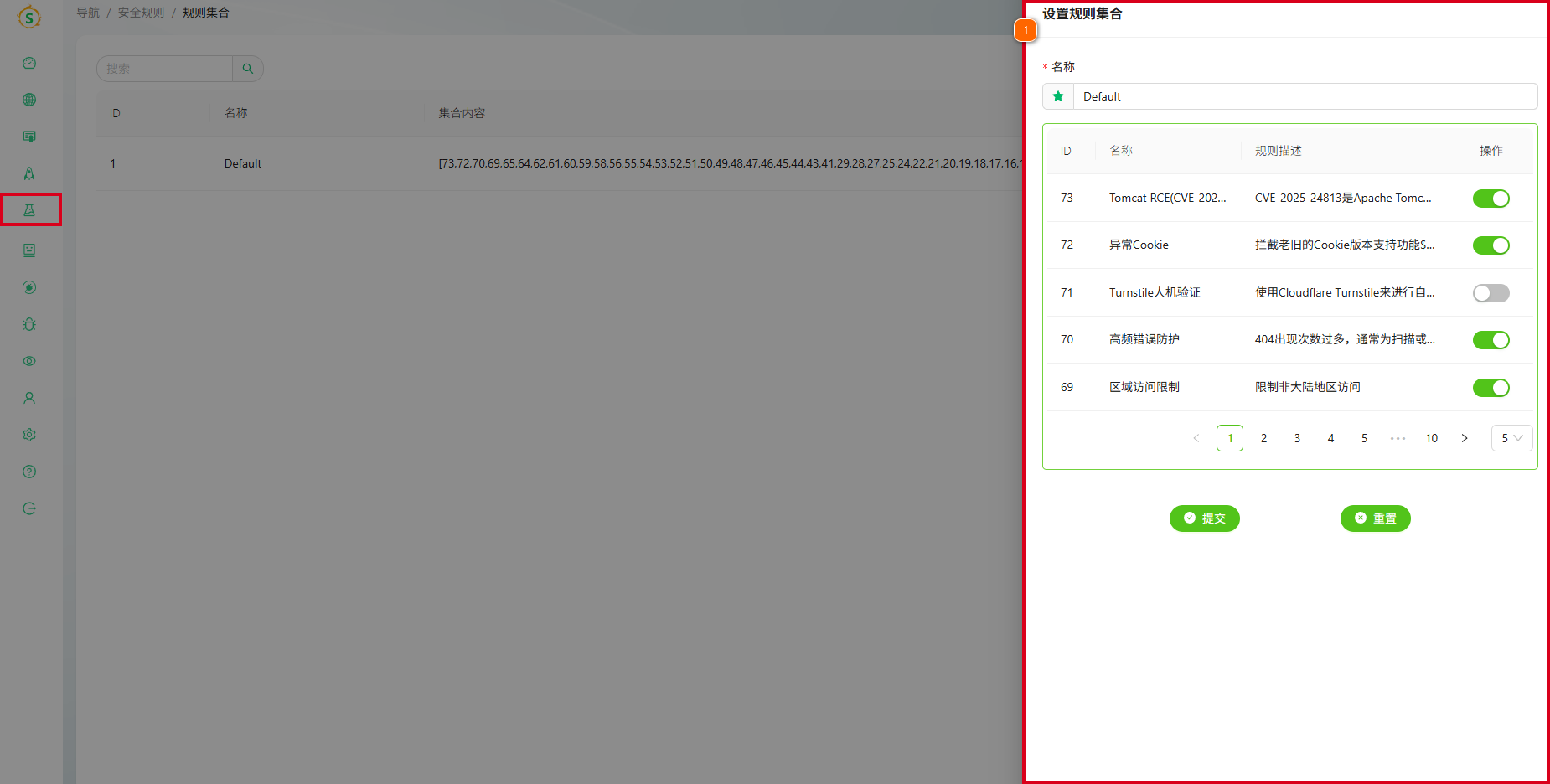

3.2.5.2. 规则集合
  1. 规则集合,可以建立不同的规则集合在不同的场景下使用

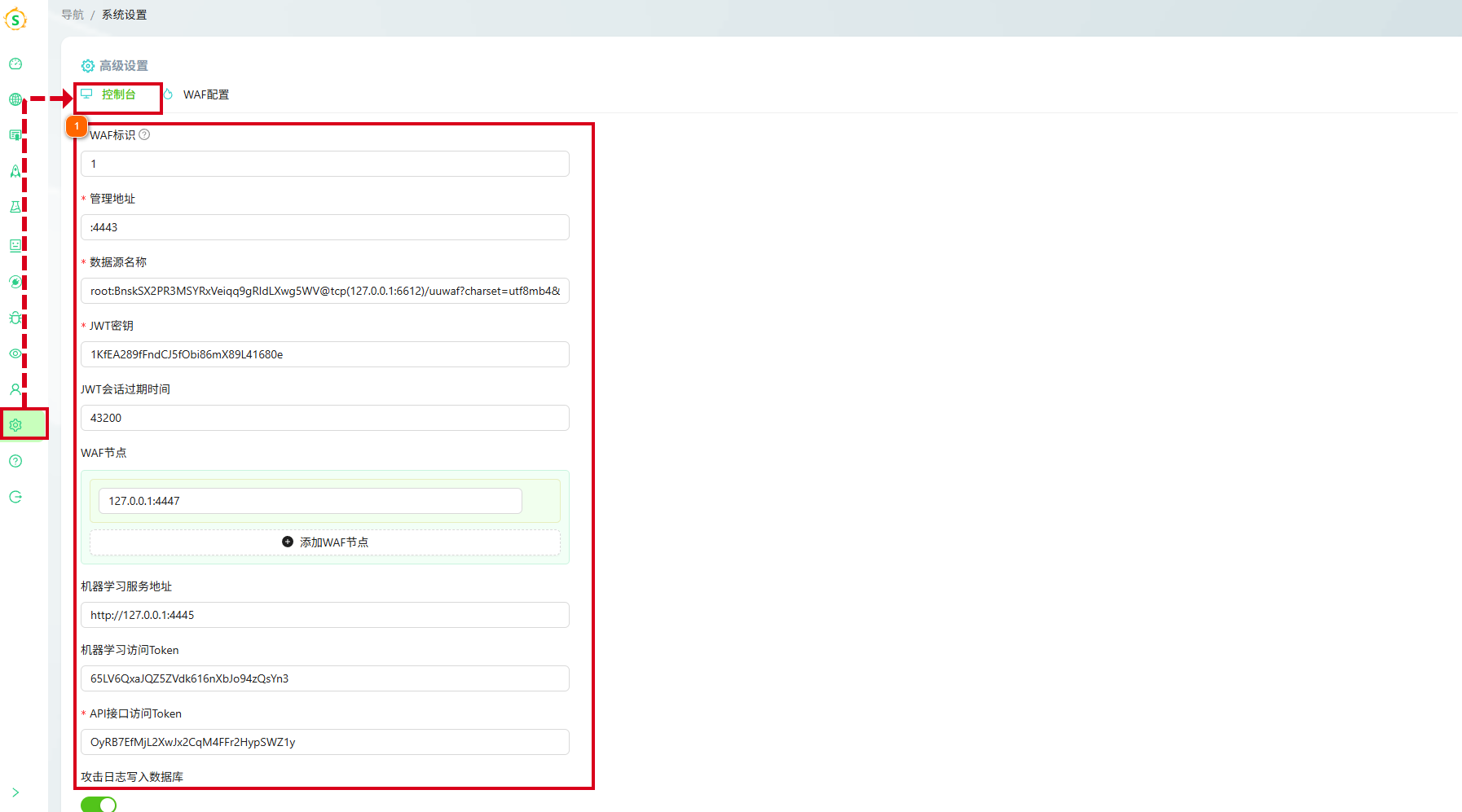

3.2.6. 设置
设置选项也是两个不同的分支选项
3.2.6.1. 控制台设置
控制台并不是控制waf整体的,只是控制ai和ip封锁是否解封的,实际使用的情况也是查询ip进行解封,需要先看日志

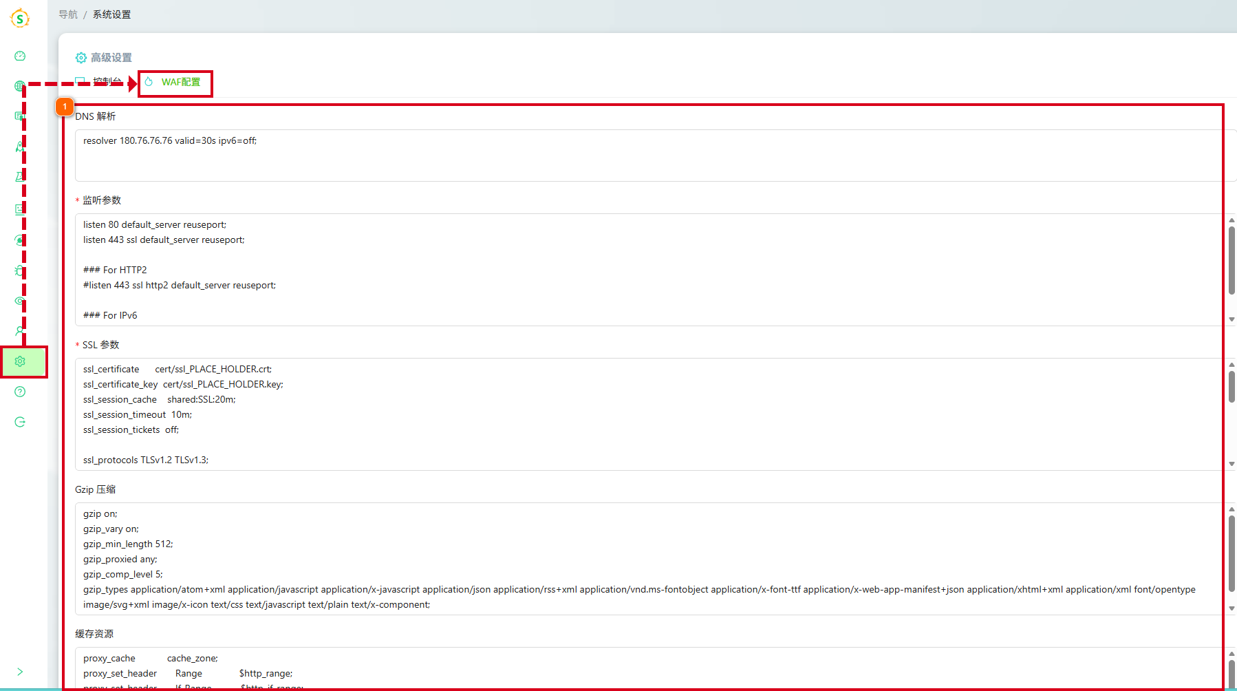

3.2.6.2. waf详细设置
这个就完全看图说话了,很明显是写规则进行匹配的,和之前的直接固定全局选项waf不同,不管是缓存还是解析监听都可以通过参数调整来进行全局的设置

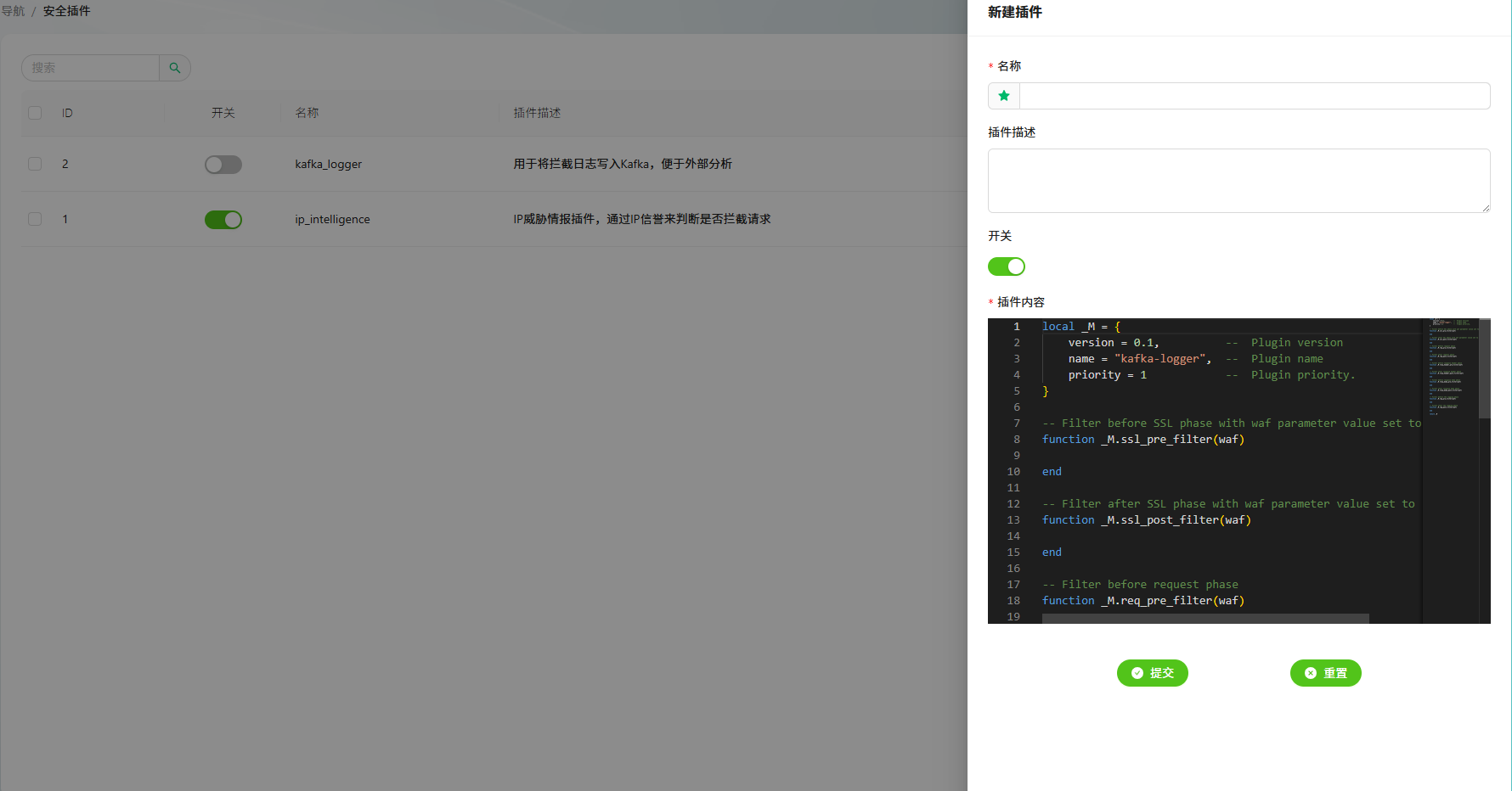

  4. 插件可以装很多奇奇怪怪的东西,建议想搞高级安全的可以去看看,可以装上用户功能和加密等等功能,还提供了lua脚本规则编写功能(写完后可以快速复刻到openwrt,openwrt也是用的lua脚本编写插件)
