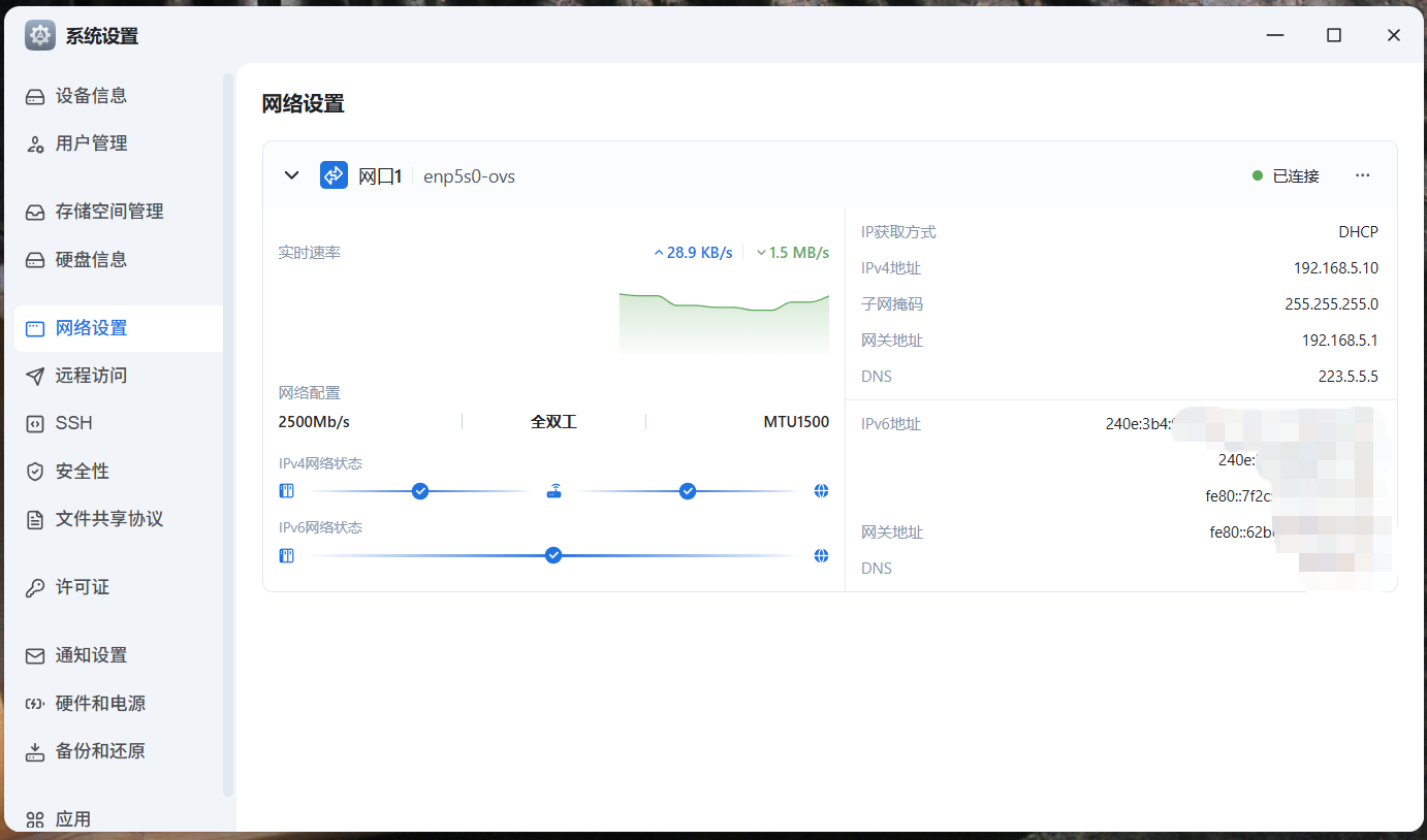

现阶段飞牛1.1.4能正常识别出8125BG的网卡,但是每隔几天就回莫名其妙的断开连接,不确定是不是网卡的问题导致的,不知道飞牛官方是否有内置8125BG的网卡驱动,或者有没有什么办法自己更新最新版的驱动做测试呢?

2025-12-21 09:56:06 显示全部楼层
RTL8111/RTL8168网卡驱动安装
https://club.fnnas.com/forum.php?mod=viewthread&tid=20142
(出处: 飞牛私有云论坛 fnOS)
usb网卡RTL8156B安装驱动,其他芯片可以参考
https://club.fnnas.com/forum.php?mod=viewthread&tid=21117
(出处: 飞牛私有云论坛 fnOS)
可以参照上面两个帖子的内容,我根据第一个成功换了驱动,100M恢复成1000M了。

搞好了吗,我的nimipcie转网卡型号rtl8125B,参考这个做没搞好
6.12内核自带了8156和8125的驱动的,理论上正式版FN不需要自己装这俩玩意的驱动了。  详情 回复
