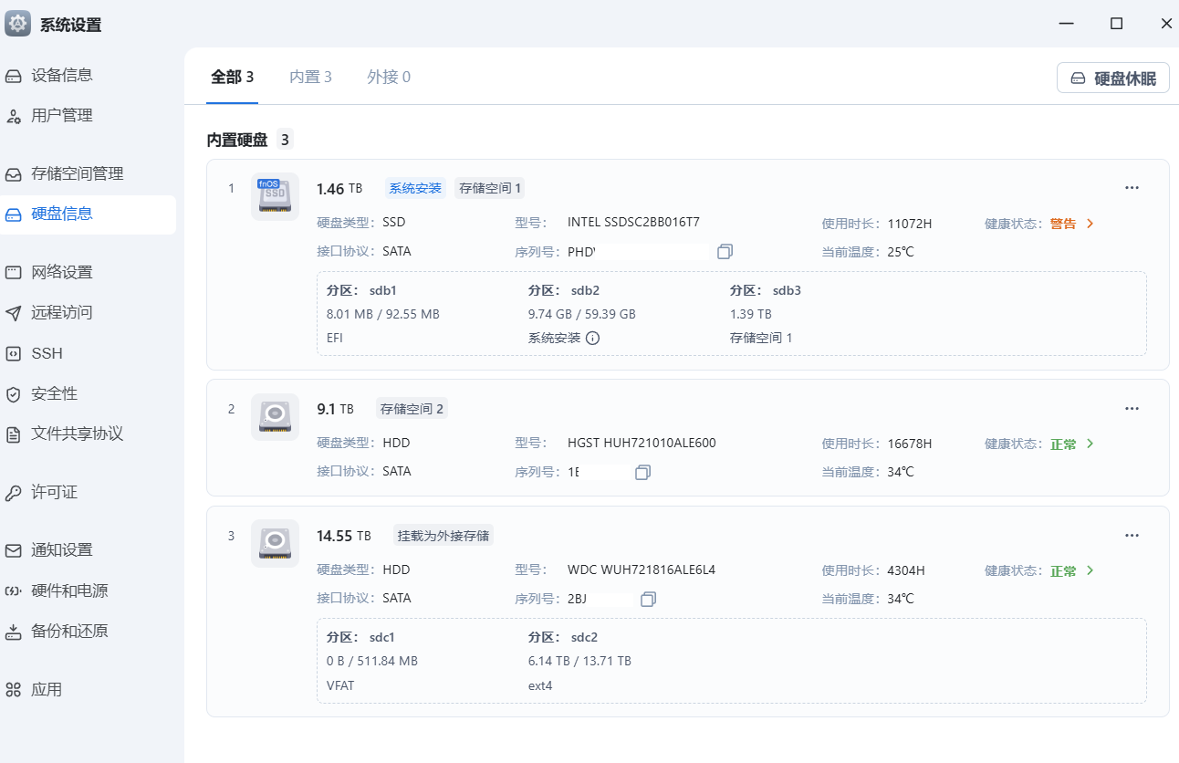

先说结论,在更换航嘉19V120W电源的情况下,安装2块大硬盘会导致2盘位硬盘出现CRC错误。
机型为天钡WTR Pro 5825U,BIOS版本为2025/2/6版本。
1号盘位为HC550 16T
2号盘位为Intel S3520 1.6T
4号盘位为HC510 10T
内存为镁光DDR4 8G 3200 x2
个人认为120W已经能够满足2块机械硬盘同时启动,即使按照每块启动电流3A,也只有72W,剩下48W给CPU主板内存固态应该足够,因此CRC错误应该与电源功率无关。该问题可能同时导致硬盘损坏,购买前请慎重考虑。

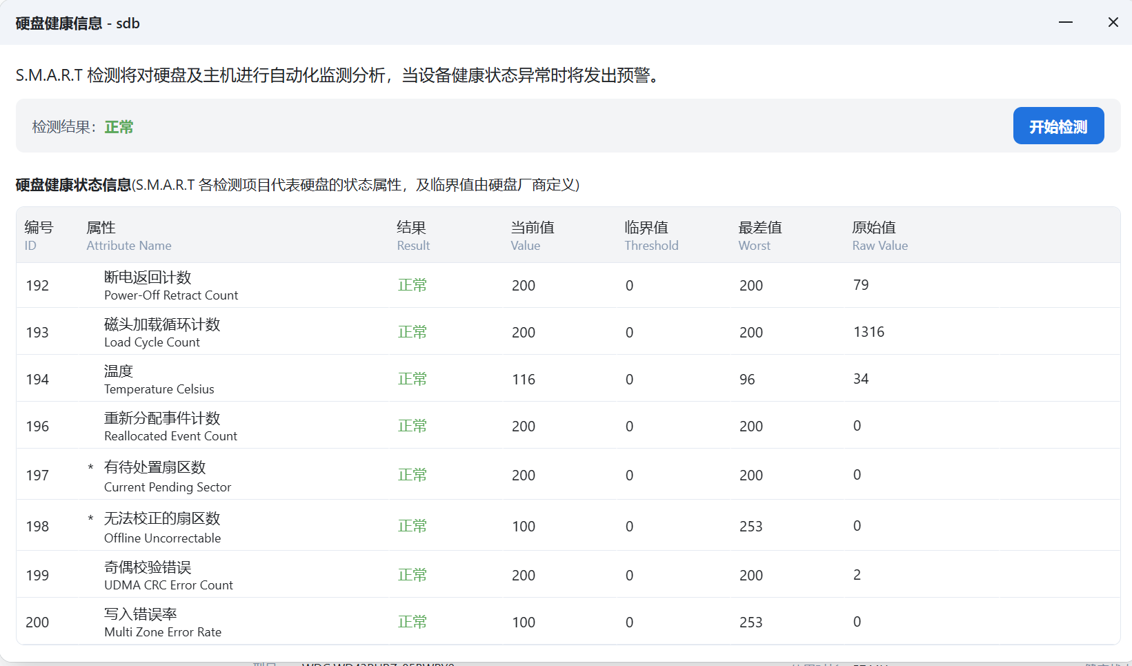

我先拿淘汰的小容量硬盘进行测试,为3块512G希捷硬盘和1块512G西数硬盘。安装较为顺畅,感觉和超微5028D-TN手感差不多,不需要多大力量就可以安装到位。(千万不要指望大力出奇迹,硬盘接口很脆弱,容易断)系统盘安装在M.2的1号位,型号为三星970EP。

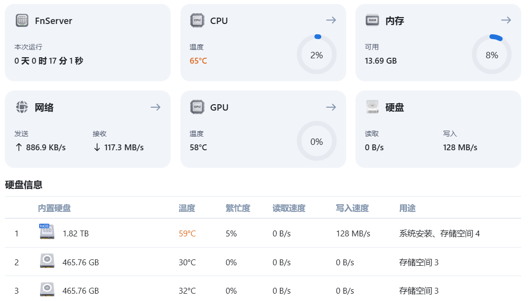

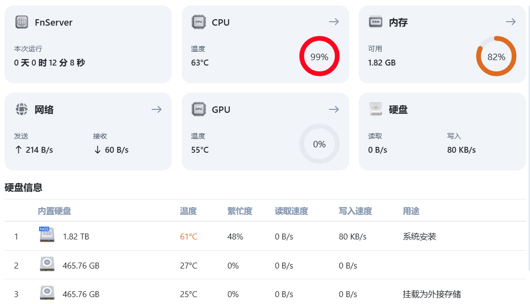

安装fnOS后进行压力测试,测试参数如下:

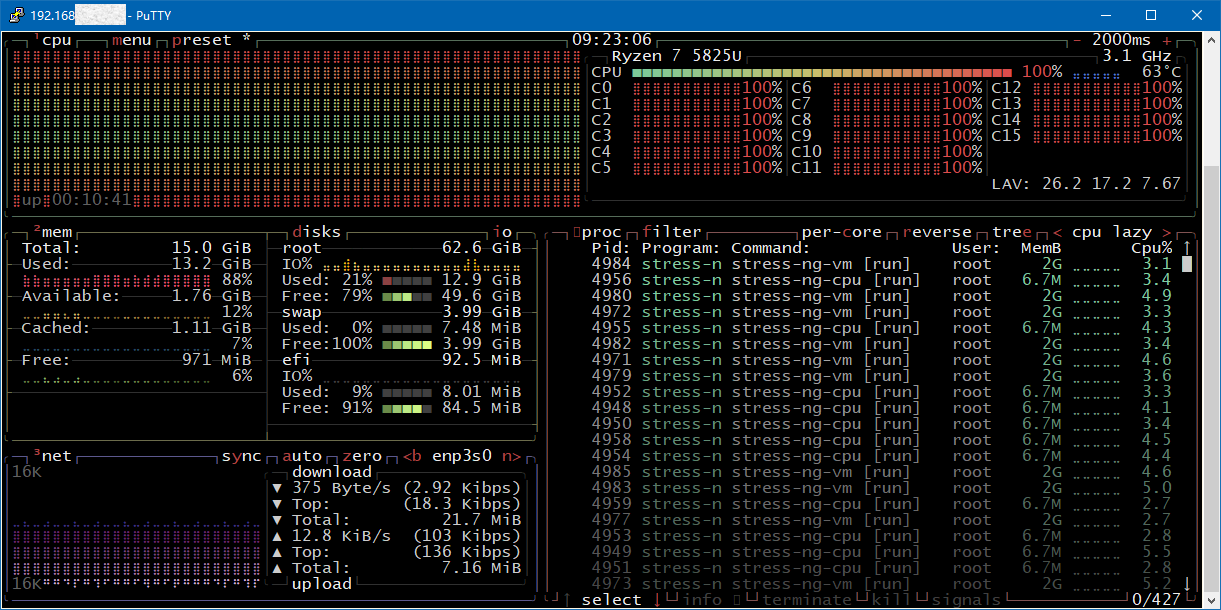

sudo stress-ng -c12 --io 2 --cpu-load 100 -m 12 --vm-bytes 13616M -t 600s

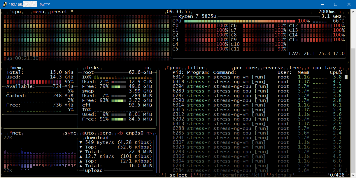

不安装前面板时:
安装前面板时:

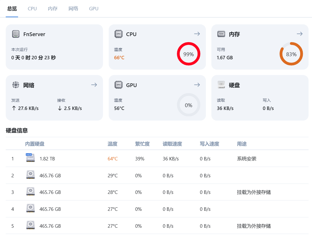

停止测试1分钟后:

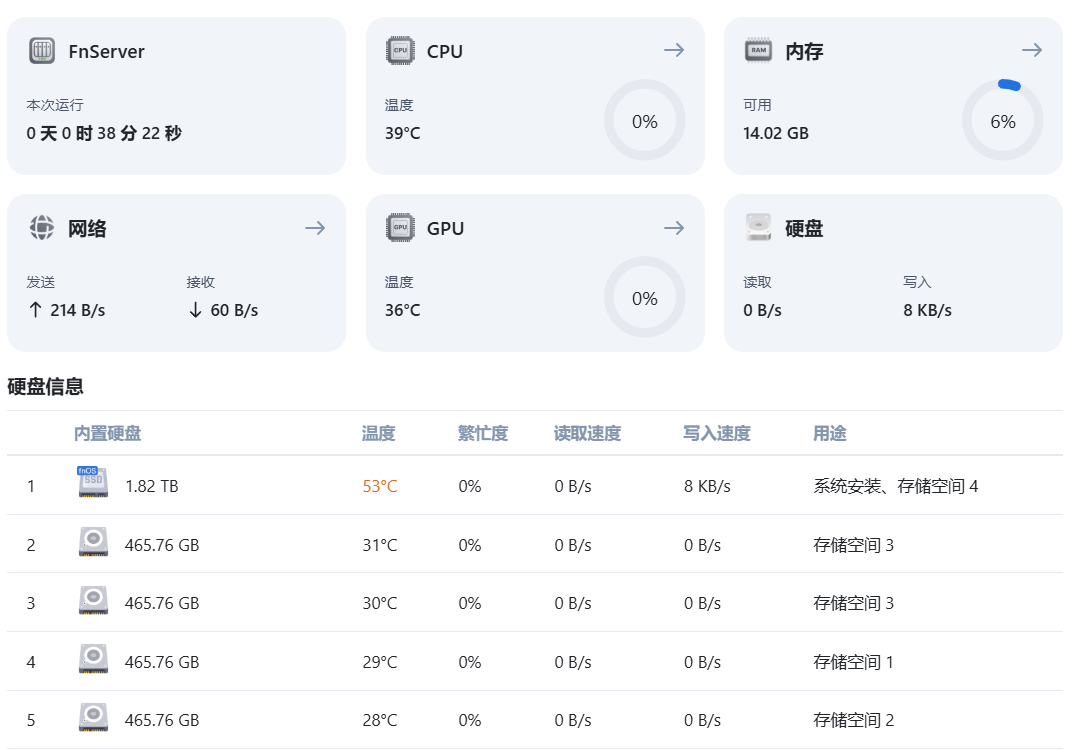

正常待机温度:

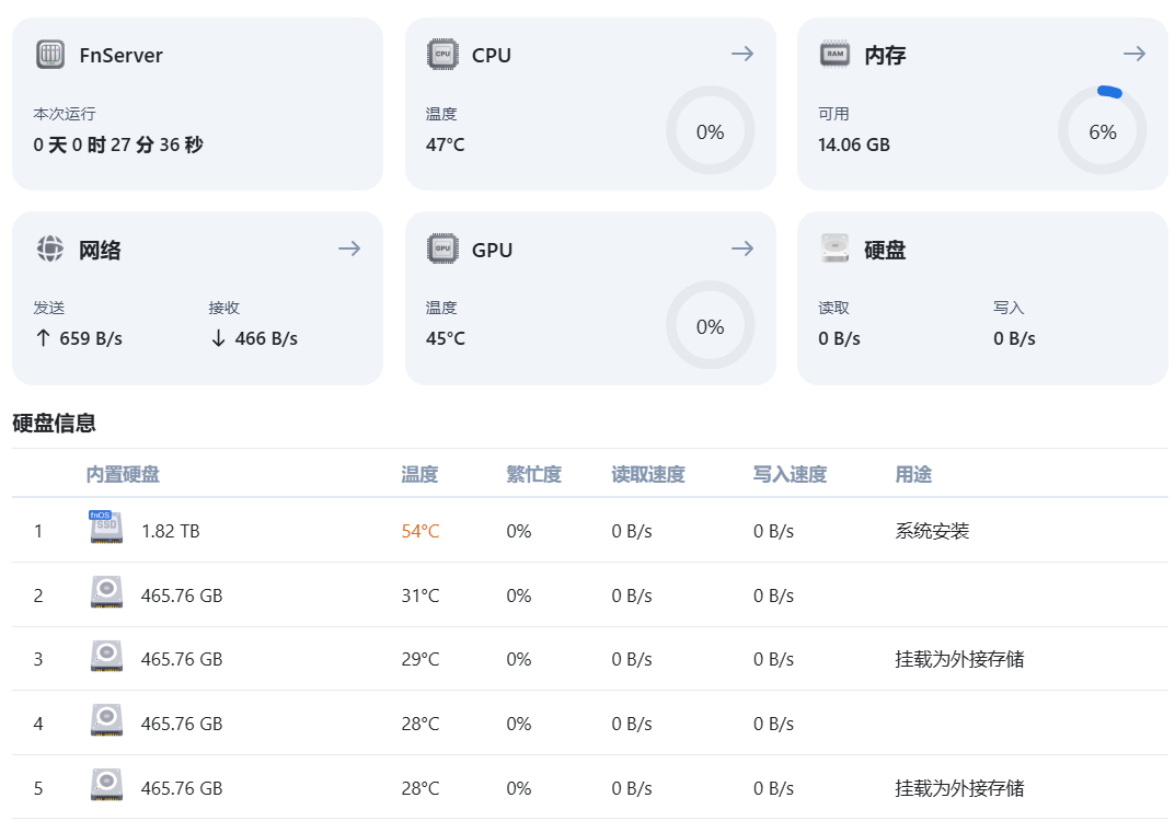

通过SFTP向固态硬盘上传文件,15分钟后:
测试中CPU最高温度为67℃,由于测试时间较短,长时间高负载可能会超过这个温度。不过基本可以认为这个温度可以长期使用,散热满足要求。CPU温度会一定程度上影响背面的SSD,不过我这次测试中SSD温度过高主要是970EP自己的问题。
测试后我又进行了多次重启、关机再启动,同时向4个机械硬盘写入110GB的文件。测试后4块硬盘均未出现CRC错误。
1.3 安装大硬盘

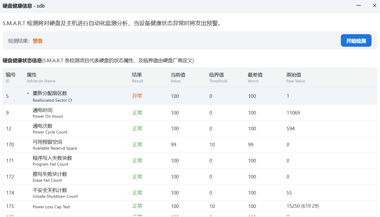

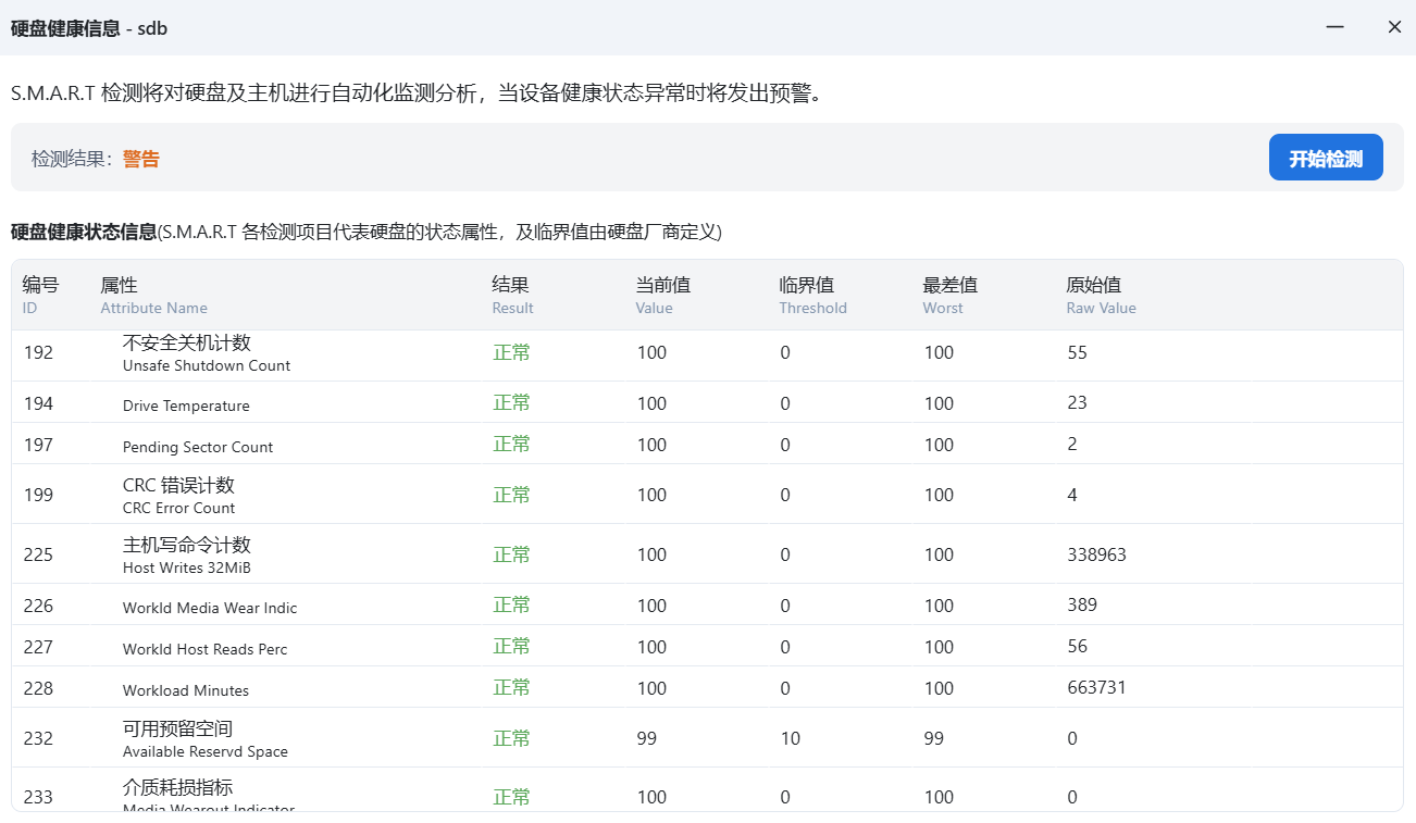

由于之前测试很顺利,我就装大硬盘进行正式部署了。安装fnOS,然后在固态硬盘上创建存储空间,结果长时间无法完成格式化。这时去看SMART,就发现固态硬盘gg了。
新增重新分配扇区数1,等待分配扇区数2,CRC错误计数4。也就是说新增了3个坏块、4次CRC错误。
由于2块机械硬盘启动电流为2.6A,功率合计62.4W,电源功率储备充足,推测该问题与功率无关。也不是2号硬盘位供电不足,S3520功耗很小,同时电压电流不足并不会导致固态硬盘产生坏块。应该是背板设计存在问题,大容量机械硬盘的起停会对2号硬盘位的供电产生冲击。
