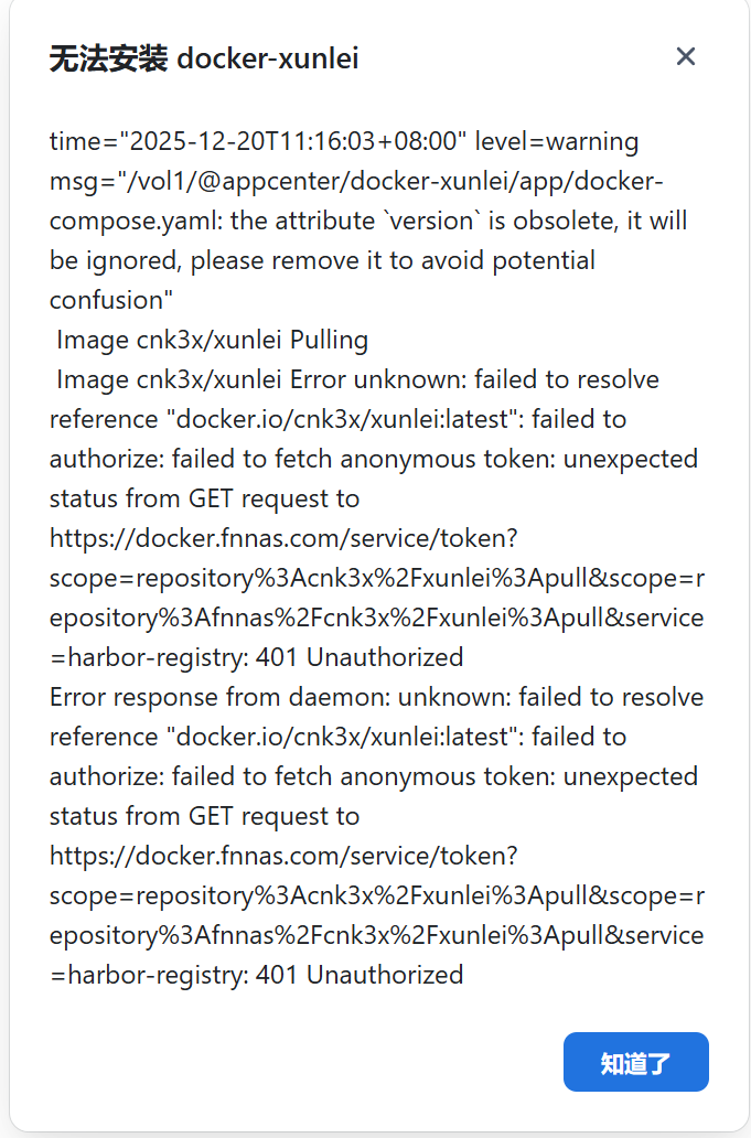

应用中心的迅雷版docker镜像安装时报错麻烦哪位大佬帮忙看一下

有没有对docker本身做过什么操作?
没有,其他的容器都可以安装  详情 回复

2025-12-20 14:36:59 楼主 显示全部楼层
玉尺书生 发表于 2025-12-20 11:51
有没有对docker本身做过什么操作?
没有,其他的容器都可以安装
2025-12-20 20:12:20 显示全部楼层
我也是无法安装,想知道解决方法,会是镜像源的原因吗
2025-12-22 15:37:56 显示全部楼层
同样无法安装
2025-12-23 01:46:01 显示全部楼层
今天重装了nas,原来的nas是一步一步更新上来的,没有一点问题,今天同样安装迅雷时同样碰到上面的问题,同时也碰到docker镜像下载成功就消失的问题,最后成功解决。,给官方查找问题提供一下思路,解决的办法如下:先说一下我网络配置,6个网口,虚拟机安装了ikuai做主路由,直通了4个网口,3个lan口分为lan1和lan2,其中lan1直供nas,没有翻墙,lan2连接外部AP,我的nas剩余2个网口和一个无线网卡,剩余的1个网口直通给虚拟机做了网关(openwrt单臂路由配置,用于翻墙),另一个网口直连ikuai的lan1,无线网卡关闭,在这种连接方式(没有翻墙)下出现上述现象。反复改docker加速源都没解决。最后我把直连nas的网线扒了,开启无线网卡,在这种连接方式下(翻墙模式,可直接访问外网),迅雷正常安装,docker拉起镜像也正常,没有出现消失现象。由此可以推断,问题出在docker的加速源上。
