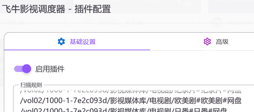

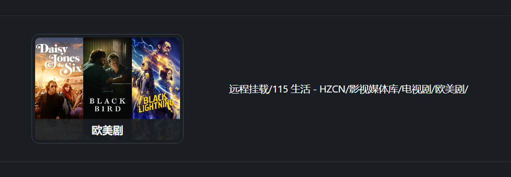

2026-2-7 03:17:17 显示全部楼层
能帮忙看看,我这个是哪里设置不对吗?
