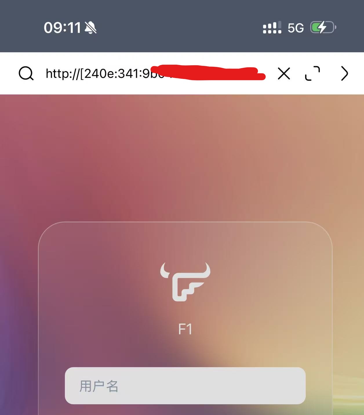

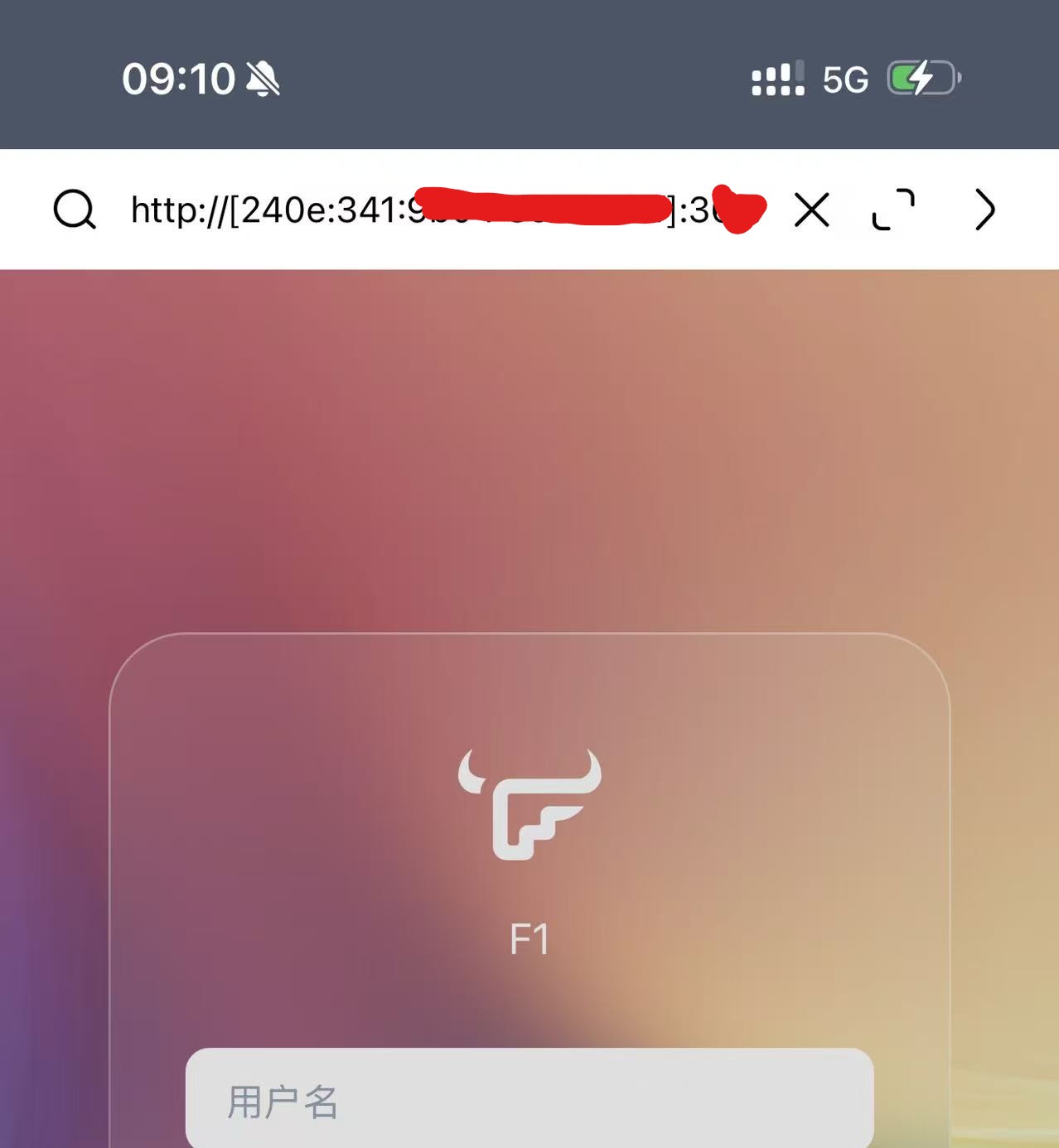

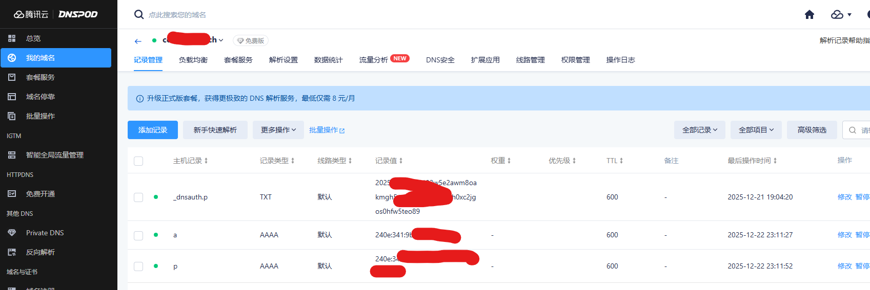

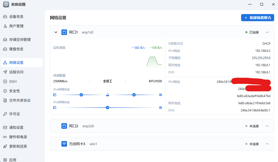

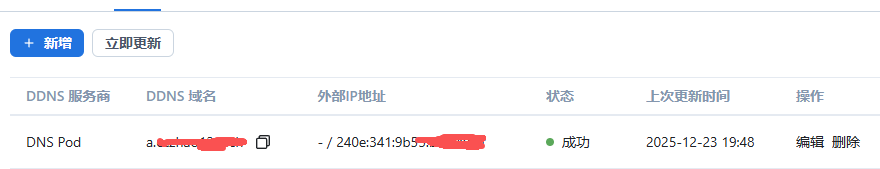

使用DDNS有几天了,发现经常出现不稳定的情况。在1个小时内会反复出现可用和不可用的状态。
我有ipv6公网,据我观察,公网地址至少24小时内是稳定不变的。
公网如下
DDNS如下
DNSPOD
手机5G直接访问ipv6地址无问题

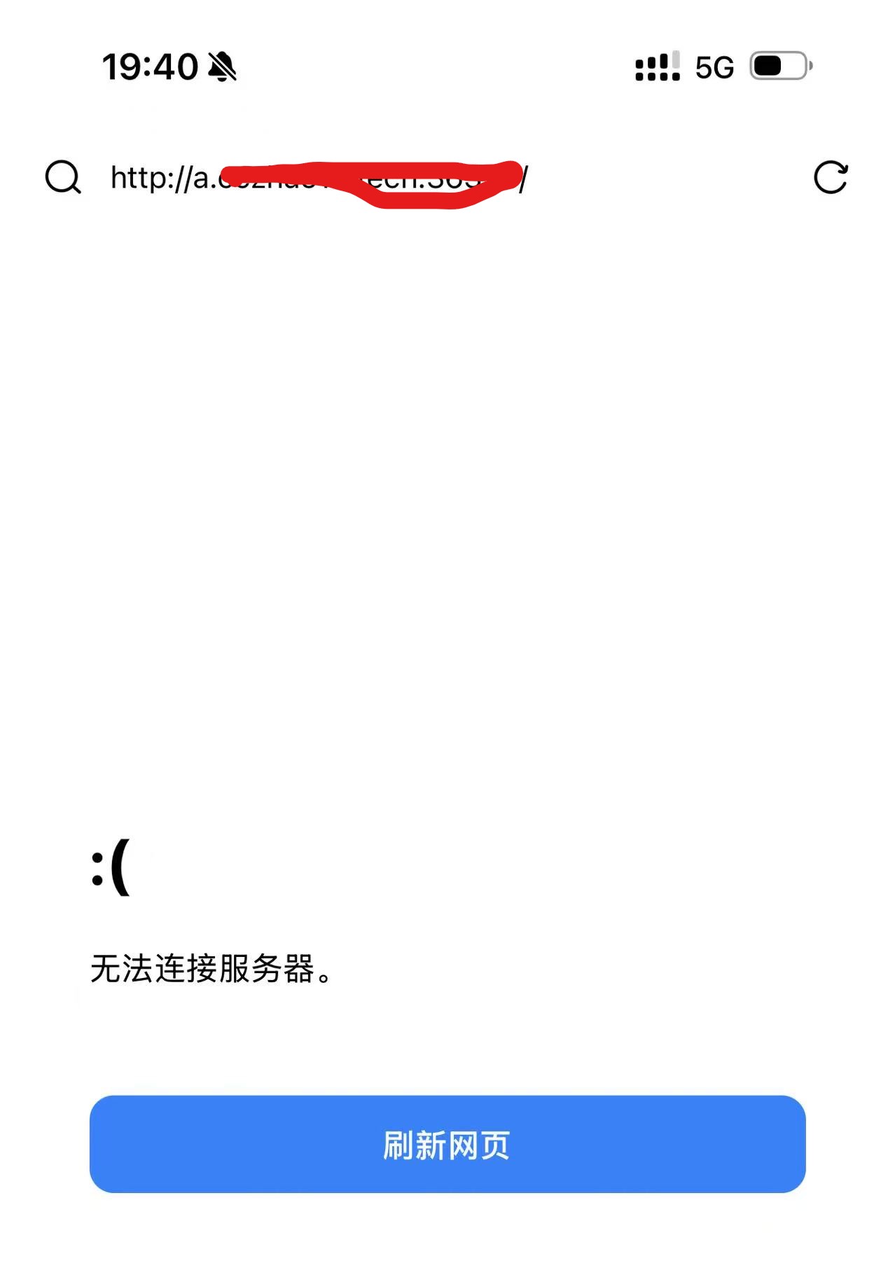

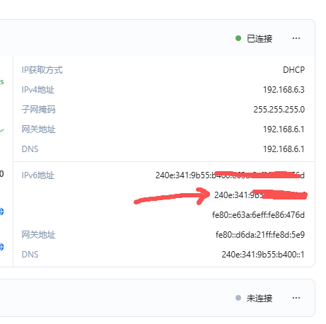

2025-12-23 19:53:09 楼主 显示全部楼层
以我这个a开头的为例,截止到目前(2025-12-23 19:49:28)查询到的解析记录只有一条(我早上测试给删过又从新弄的),对比过飞牛系统网络设置中的地址和解析记录地址是一致的,碰巧现在就打不开了。。。

2025-12-23 20:48:33 显示全部楼层
测试一下通过域名获取到的ip有没有问题,我估计大概率是你dns解析服务出问题了

2025-12-30 17:19:00 显示全部楼层
域名解析在DNS服务器里面有缓存,TTL表示缓存有效期。我用过阿里云DNS 和cloudflare解析,个人感觉cloudflare的解析生效要快于阿里。(域名可以直接托管到cloudflare)
91
2025-12-30 17:22:11 显示全部楼层
另外,如果你是电信的公网,那基本上是动态公网IP,根据地区不同,更换的周期也不同。所以导致DNS解析生效会有延迟。建议设置路由器定时重启,主动更换公网IP。我设置的晚上5点重启,未出现解析异常情况
DDNS只负责将域名和IP绑定功能,后续解析和它没关系了。。如果你出现解析异常,建议先检查:你域名服务商上面的IP是否正常,如果是当前的公网IP。那测试本地域名解析是否正常。如果单个域名解析出来是历史IP,那很显  详情 回复

91
2025-12-31 14:25:00 显示全部楼层
caolc 发表于 2025-12-30 17:22
另外,如果你是电信的公网,那基本上是动态公网IP,根据地区不同,更换的周期也不同。所以导致DNS解析生效 ...
DDNS只负责将域名和IP绑定功能,后续解析和它没关系了。。如果你出现解析异常,建议先检查:你域名服务商上面的IP是否正常,如果是当前的公网IP。那测试本地域名解析是否正常。如果单个域名解析出来是历史IP,那很显然是解析问题。和飞牛没关系。大概率是域名缓存问题。可手动更新下本地缓存。ipconfig /flushdns  或者 ipconfig /displaydns 查看本地缓存。也有可能是DNS服务缓存问题。
91
2025-12-31 14:32:19 显示全部楼层
单从你的描述,感觉是解析层面的问题。因为DDNS探测到你IP变化的时候,才提交新IP至域名服务商(就掉一个API接口),然后整个服务就结束了。理论上不存在稳不稳定的说法,除非是你IP地址频繁变动(严格来说也和服务本身没有关系)。
91
2025-12-31 14:33:35 显示全部楼层
如果你确实想不到其它办法,换个DDNS工具吧。docker 啊,lukcy都可以实现。
