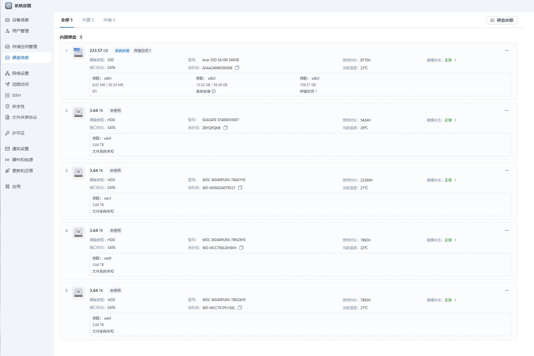

事情是这样,我有5块4T硬盘组了raid5,然后有一块硬盘坏了,我在检查硬盘的时候误把好的4块其中一块硬盘给拔了,然后空间就变成移除了,本来4块还能用,相当于是把分区:sdb1的这块硬盘给误拔了,这个情况还能救吗?我还有一块闲置的4T可以补进去,但是好像不给机会啊

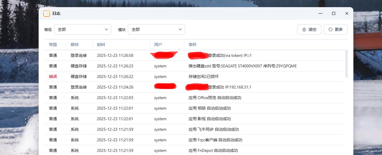

2025-12-23 12:24:15 楼主 显示全部楼层
相当于是把分区:sdb1的这块硬盘给误拔了,附图日志
