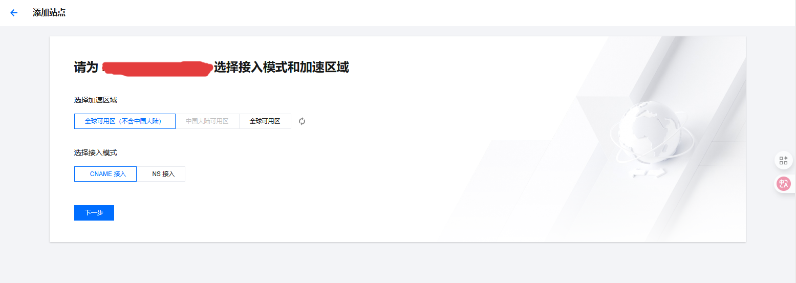

1️⃣ 添加站点到EdgeOne
  1. 登录腾讯云EdgeOne控制台国内使用就登陆国内站
  2. **点击 **"站点管理" → "添加站点"
  3. 输入域名(如:yourdomain.com添加站点.png
  5. 选择加速区域(大陆区域需要完成备案)

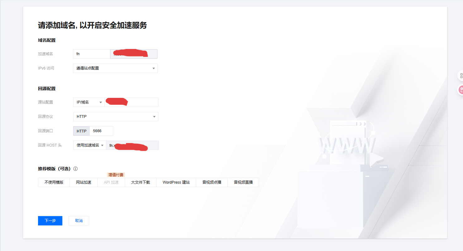

2️⃣ 添加域名进行加速
  2. “加速域名” 输入“fn"(根据自己情况填写) “IPV6访问” 开启
  3. “源站配置” 可以输入IP地址或者域名(建议输入域名)
  4. “回源协议” 根据实际情况选择
  5. “回源端口” 飞牛http协议填写5666,https协议填写5667
  6. “回源HOST头” 使用加速域名即可
  7. 推荐模板可以选择“网站加速”或者直接点击“下一步”

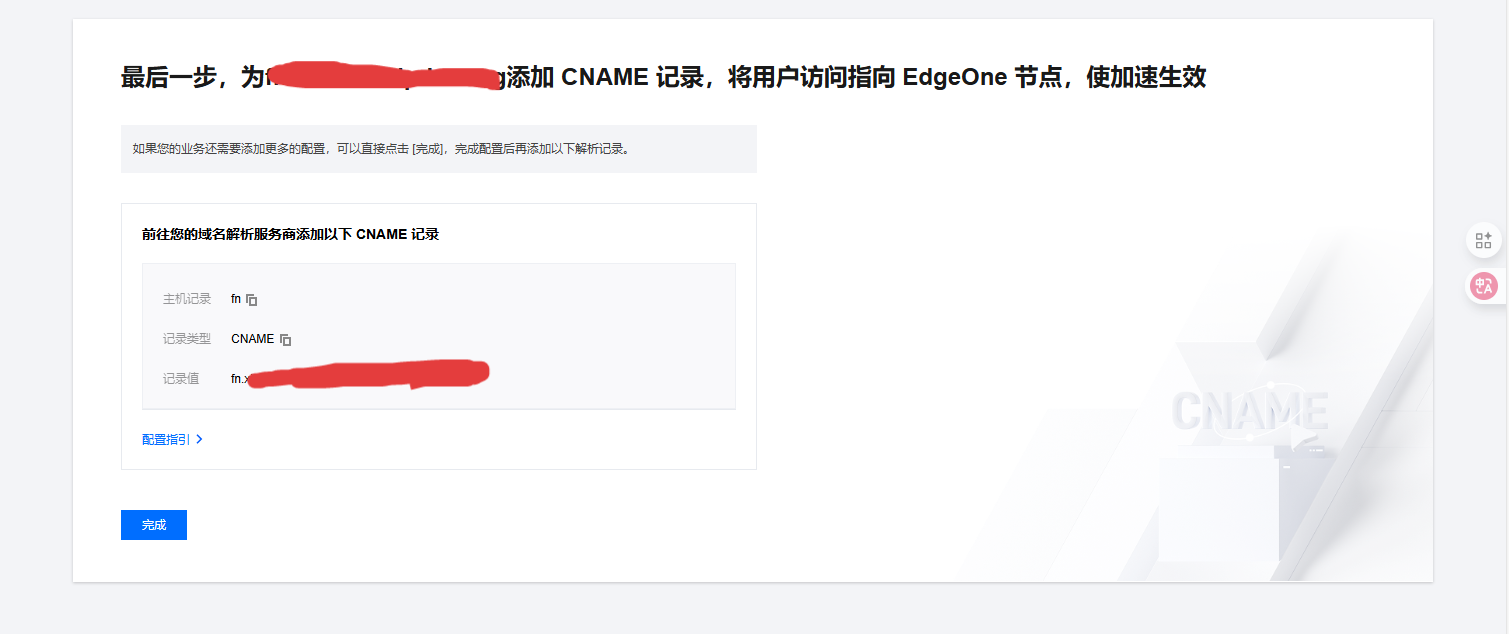

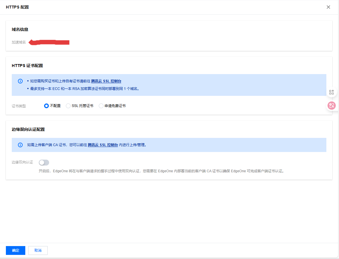

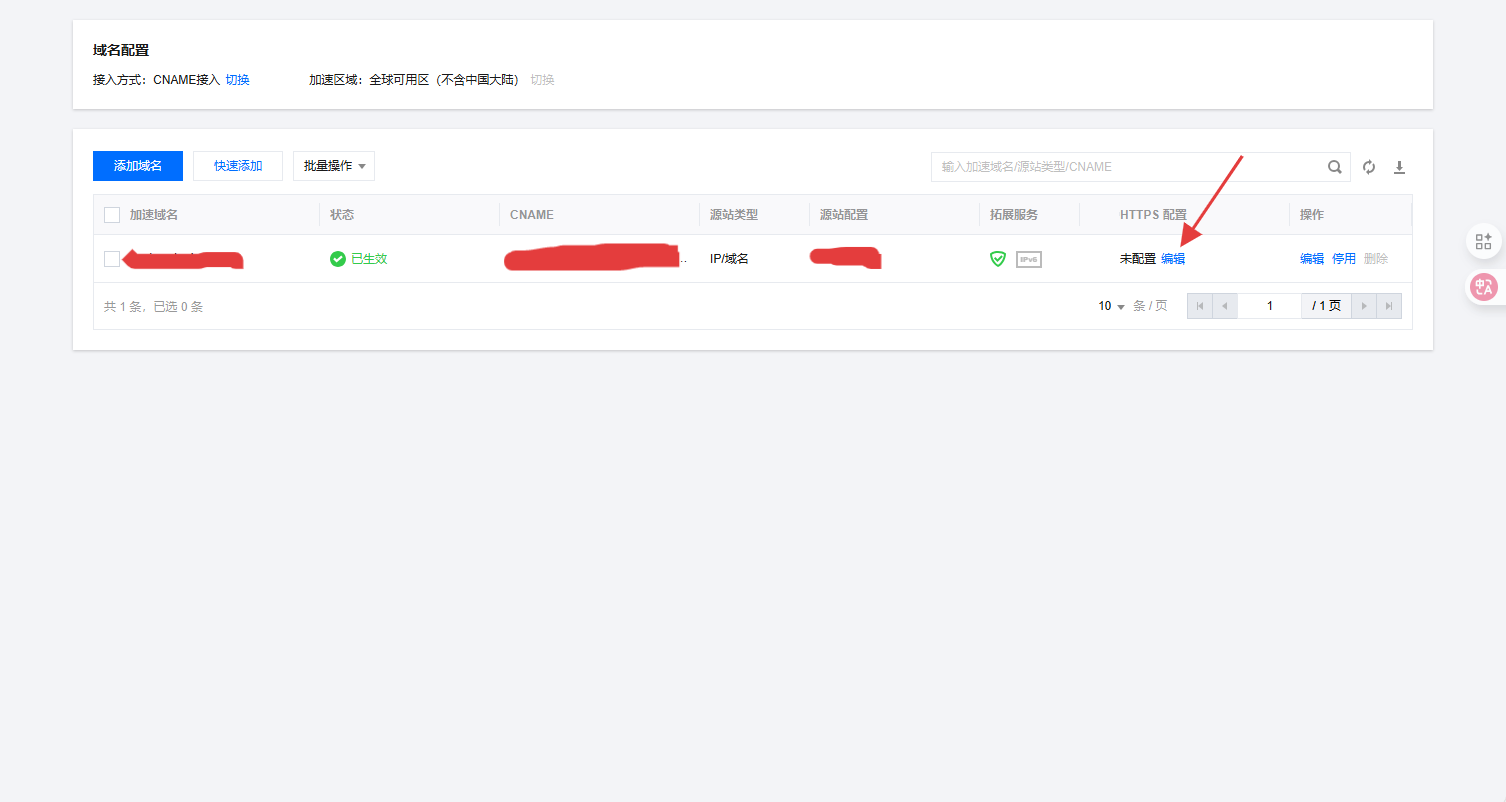

  3. 查看加速域名状态,当显示“已生效”代表配置志完成。
