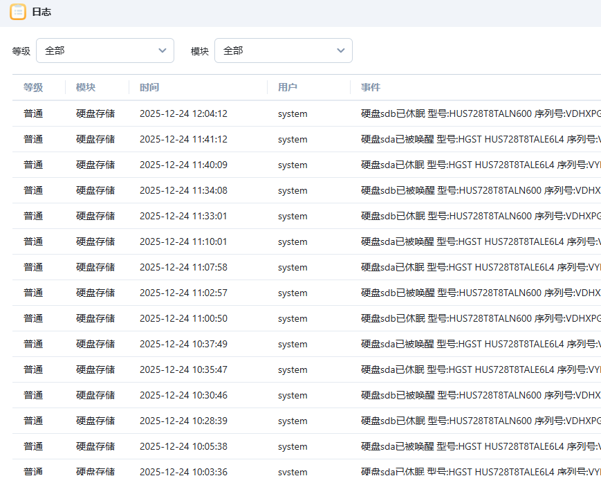

设置的30分钟休眠但一直没有休眠,查看日志,你休眠后过1、2分钟就会被唤醒,最近一直都没有在这两块硬盘上读写。

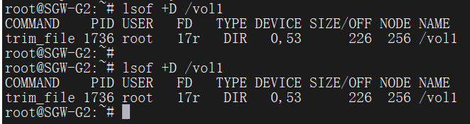

登录后台查看是trim_file这个进程在读取vol1这个存储池,这是什么服务?可以停掉吗?之前用另一台机子也是用的这两块硬盘,休眠都正常的,现在换了个机子,不知道是机子问题还是飞牛版本更新的原因。

所有应用都卸载了,还是1、2分钟就被唤醒,后台看是trim_file这个进程在读取存储池,这个应该是飞牛的服务吧?  详情 回复

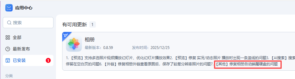

2025-12-25 09:17:56 显示全部楼层
试试把相册禁用看看
难道真的是相册的问题?  详情 回复
2025-12-25 21:35
31
2025-12-25 21:35:32 楼主 显示全部楼层
难道真的是相册的问题?
就是的好久了,现在终于修复了  详情 回复
2025-12-26 09:23
