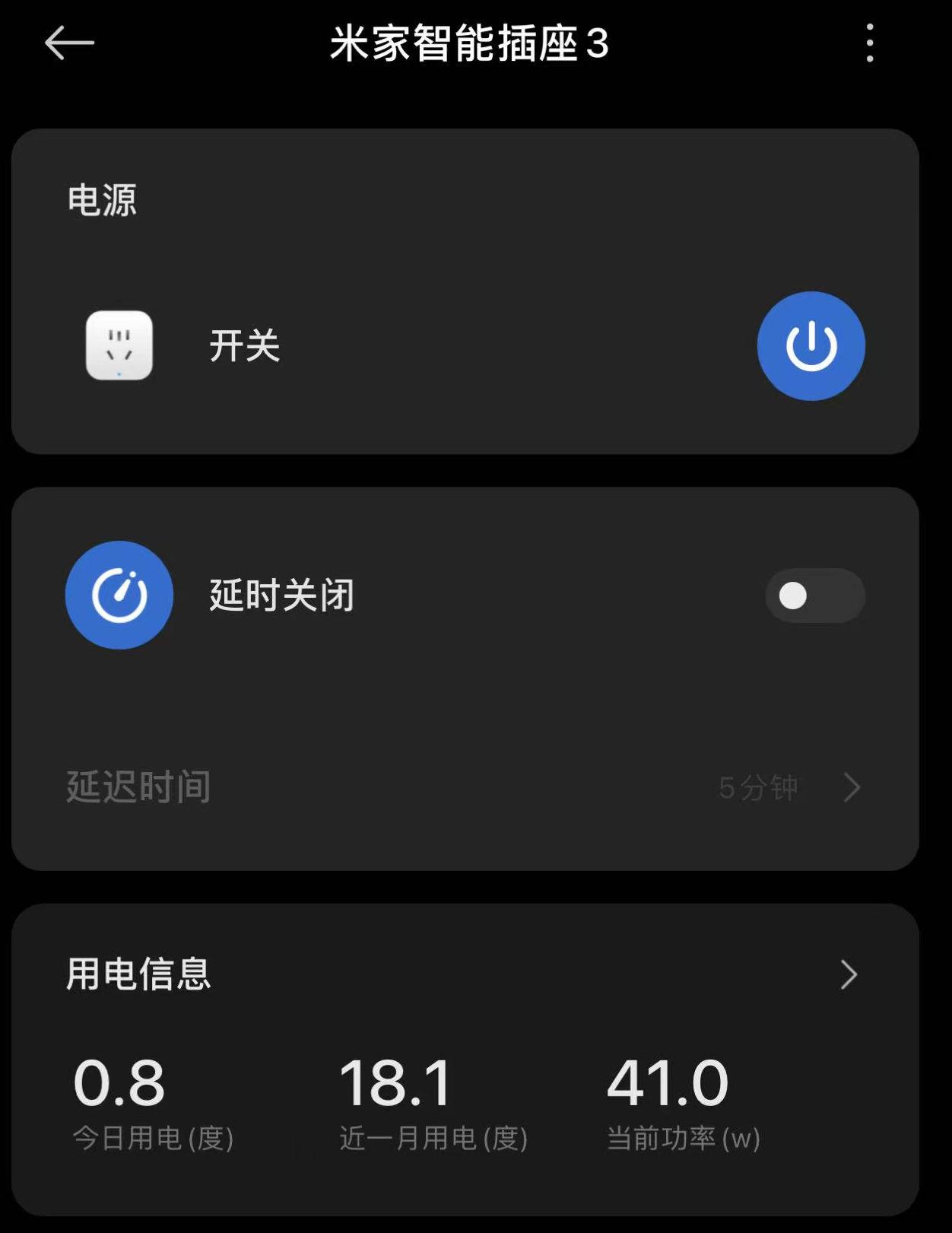

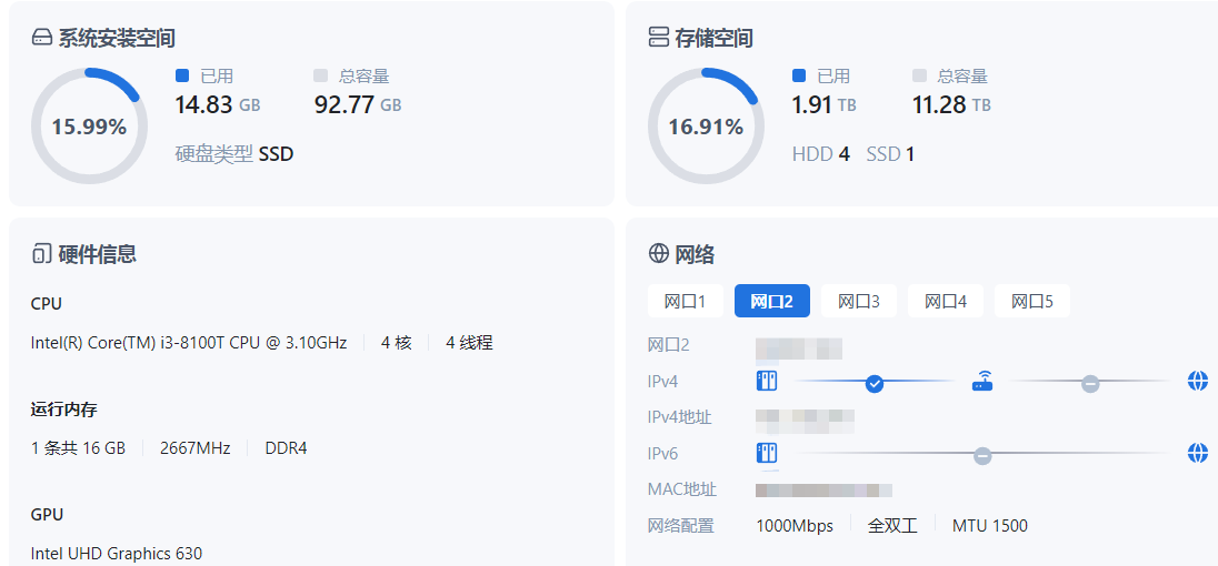

一块SSD固态+4块4T的硬盘。功耗一直是41W,这个功耗正常吗
一块SSD固态+4块4T的硬盘。功耗一直是41W。

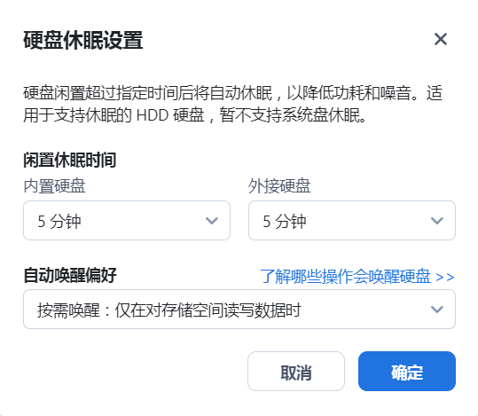

我按照帖子:
硬盘休眠问题排查攻略 (新增硬盘固件与系统冲突处理办法)
关闭所有可能影响休眠的相关服务
手动发送命令测试了单个硬盘休眠,成功休眠并生成日志,但是经长时间测试,硬盘还是不会自动休眠

2025-12-25 23:25:05 显示全部楼层
不正常吧,听说8100T硬盘休眠之后才10来瓦呀
我的待机也一直41W,好像不会休眠  详情 回复

2025-12-26 02:39:18 显示全部楼层
运行时正常,待机时不正常,如果没开硬盘休眠就是正常的
休眠是开了的  详情 回复
2025-12-26 09:02

2025-12-26 09:05:05 显示全部楼层
功耗是跟你硬件挂钩的,大概率是你有某个硬件功耗高
23
257
2025-12-26 09:10:54 显示全部楼层
你要看下日志,硬盘到底休眠了没有,不是你设置了休眠就是休眠了
看了一下,没有休眠的日志,看来是没有休眠过。。。。  详情 回复
2025-12-26 09:33

2025-12-26 13:01:08 显示全部楼层
你没有休眠过,就是这功耗是正常的,现在要排除影响休眠的东西,用到除系统盘以外的盘的应用都会影响休眠,docker项目,迅雷,都会影响休眠

2025-12-26 15:23:42 显示全部楼层
看看CPU的使用率是多少?
2025-12-26 16:57:12 显示全部楼层
i3 8100T功耗
正常模式下TDP 35 W,可配置的 TDP-down 频率2.40 GHz,可配置的 TDP-down 25 W
待机模式下14w上下,
内存条 3w上下
固态硬盘 3w
机械硬盘 5w*4=20w
合计:40W上下
你这功耗正常的
