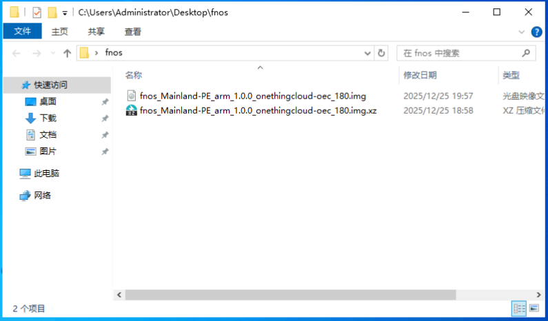

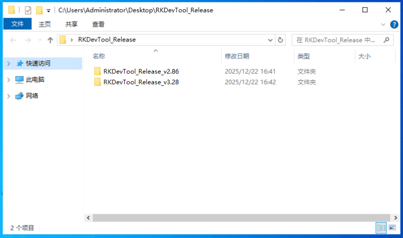

首先要下载刷机工具和镜像两个文件,后面刷机需要用到。
瑞芯微开发工具,解压文件
FnOS 的镜像,解压文件

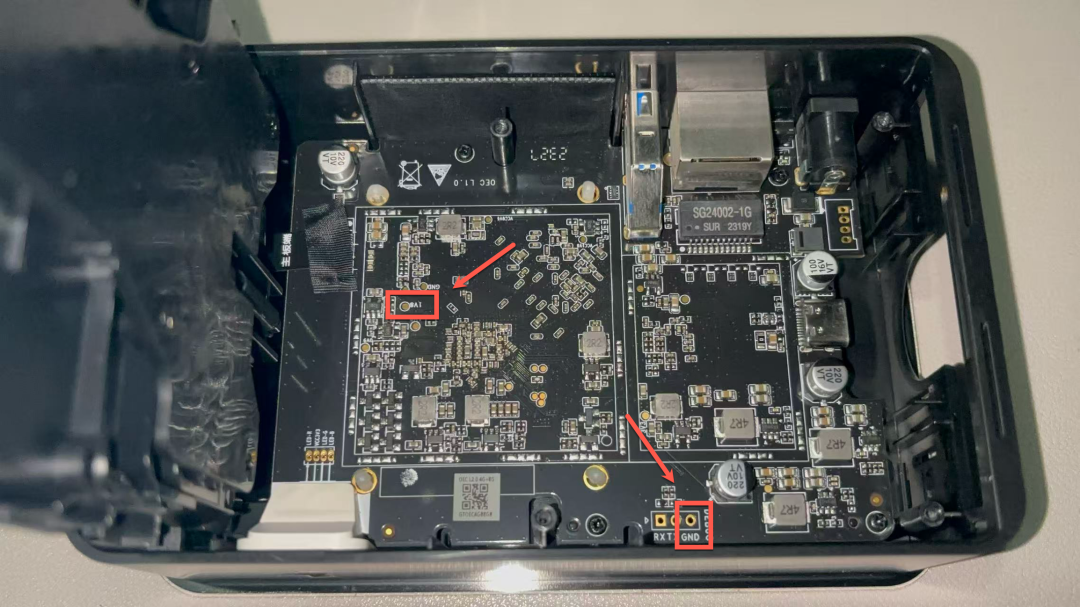

原版系统没有刷过固件的机器,需要拆开设备,短接才能进入 MaskROM 模式的。下面演示的也是新设备初次刷机,有很多操作我也是现学现用,说的不对的地方欢迎指出。

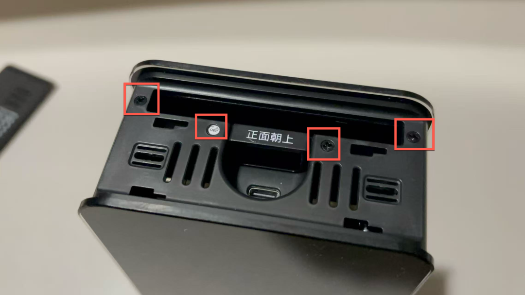

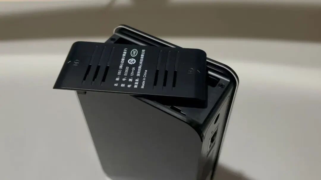

根据箭头提示,推开取下机器底部盖板

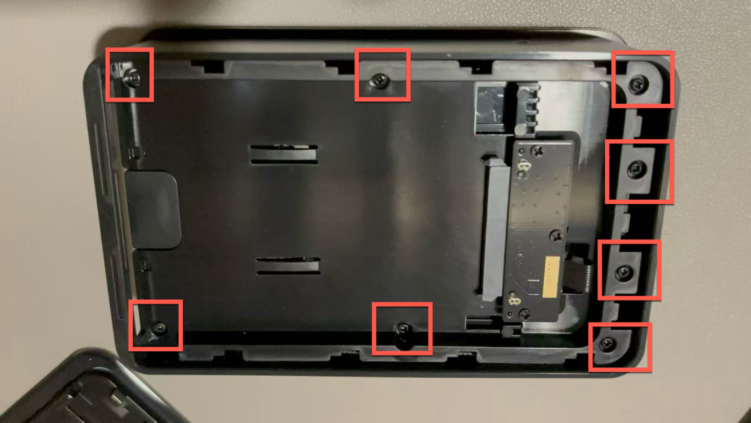

有硬盘就先拔出硬盘,卸下标注的四颗螺丝(这台还有贴纸,还没拆开过)

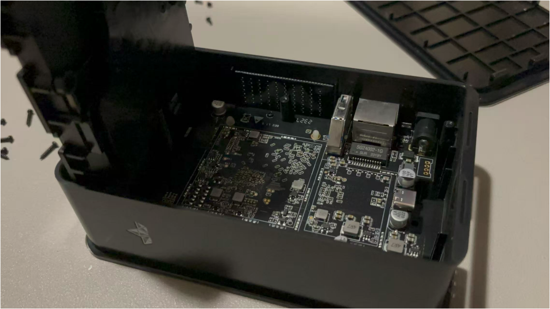

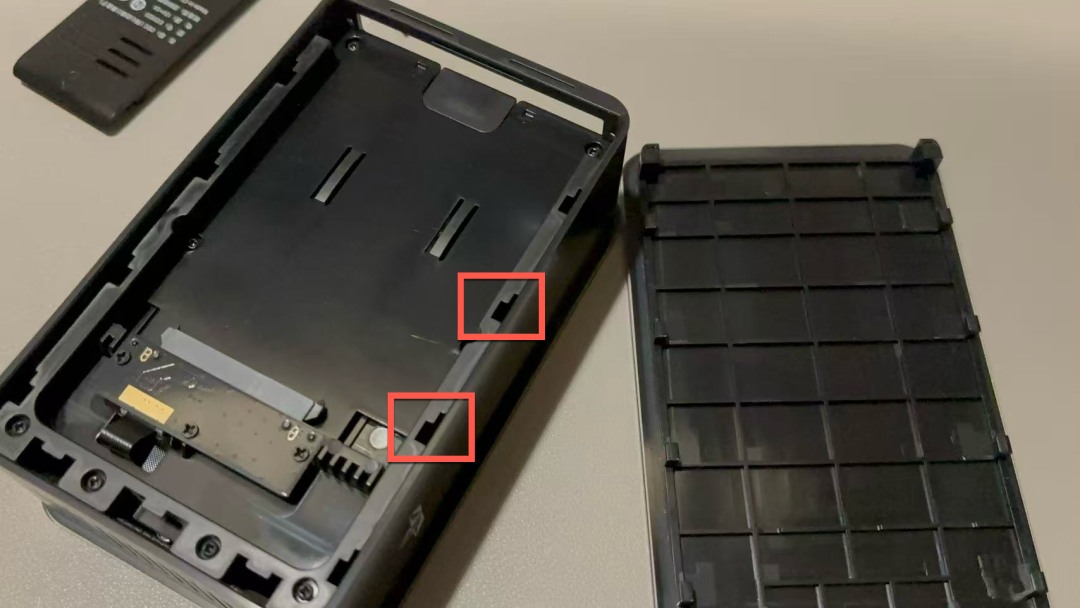

看下面图片固定的结构,侧边的盖板向下推就可以卸下来了
拧下这一圈的螺丝,固定 SATA 接口的螺丝不用拆
小心顶一下凹进去的硬盘提手,整块隔板就能分离出来,注意 SATA 的连接排线不要弄断了
就这样插着就行(连接排线不用拔,没问题的),简单固定好能看到主板就行
在主板上找到这两个触点,等一下需要两边短接一起

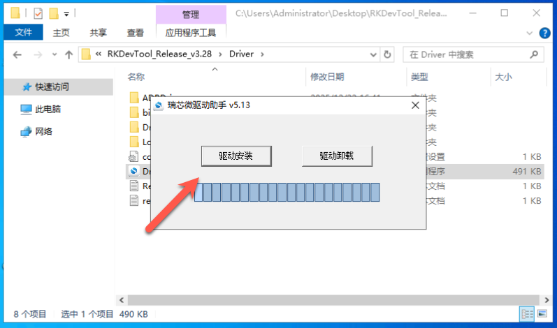

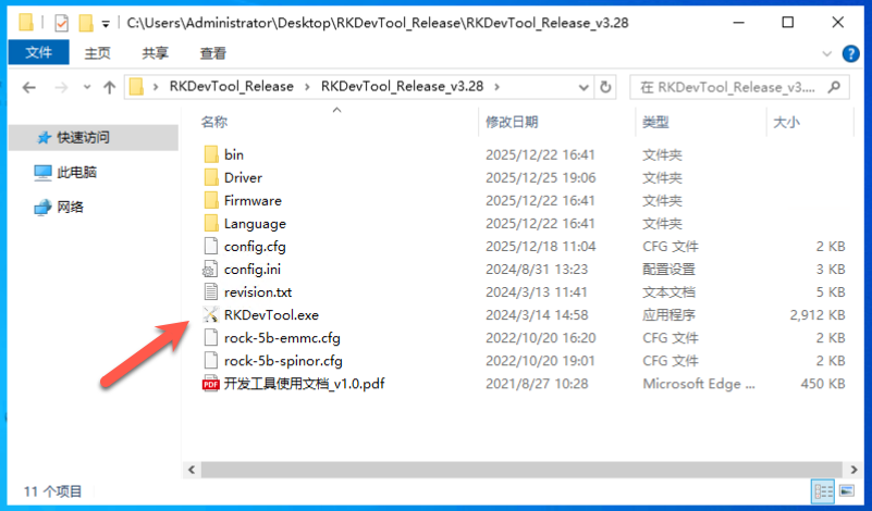

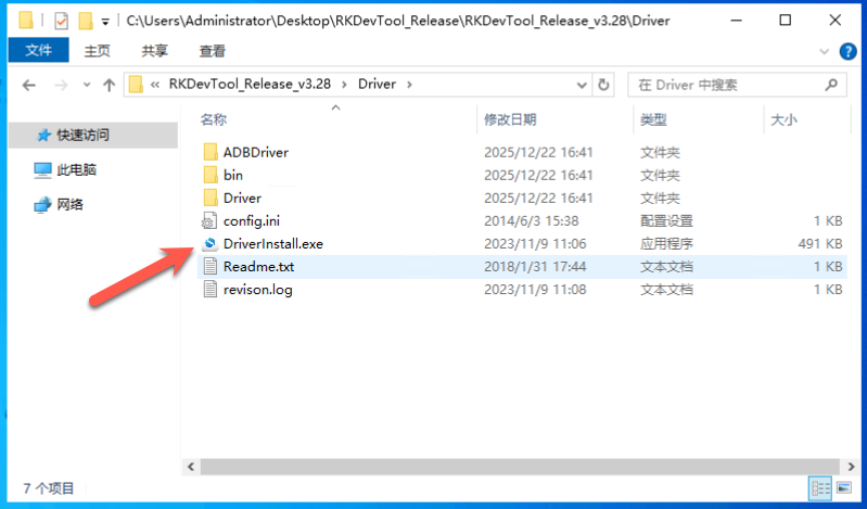

进入 RKDevTool_Release_v3.28\Driver 目录,点击 DriverInstall.exe 安装驱动
默认安装即可

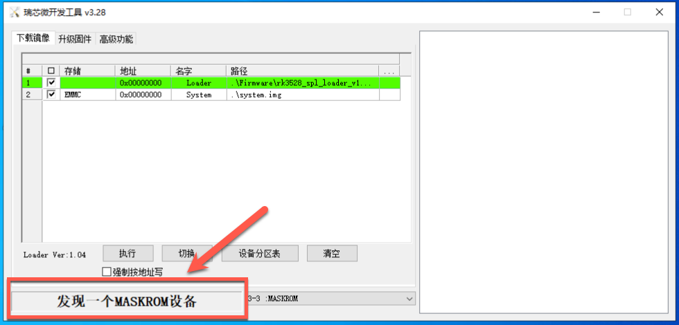

打开 RKDevTool_Release_v3.28\RKDevTool.exe 工具
打开软件,底部显示“没有发现设备”
全程不需要连接电源供电,用数据线连接设备的 Type-C 接口(另外一头 USB 口不用管)
找一根线短接主板两个触点,同时将 USB 口插到电脑上(设备灯应该亮),等 3-4 秒就可以不用短接了
显示“发现一个 MASKROM 设备”就可以刷机了,如果不行多试几次

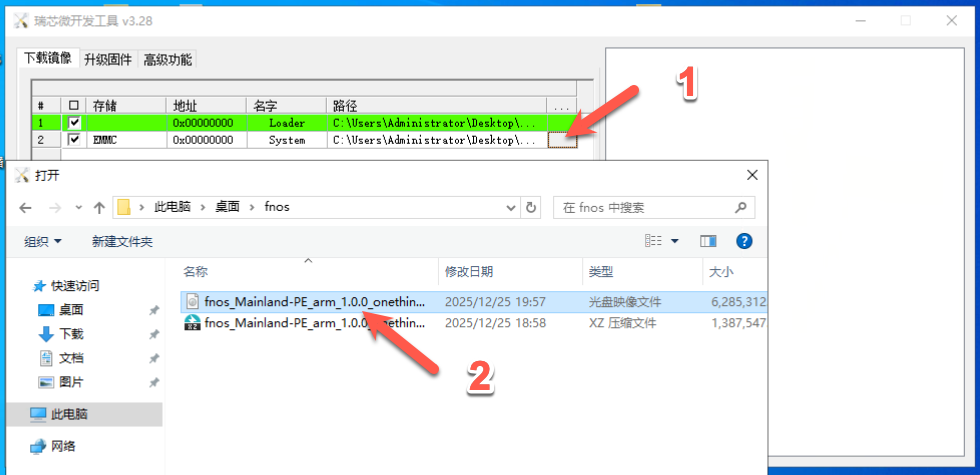

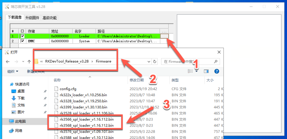

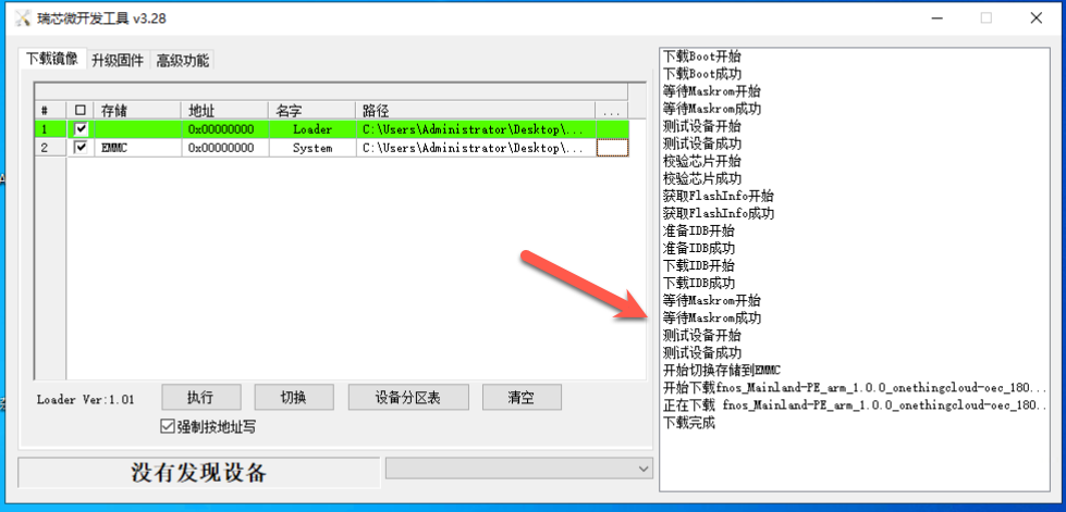

修改 Loader 路径,根据设备处理器选择对应的 bin 文件(在 Firmware 目录下,这里我选的是 rk3568)
修改 System 路径,选择对应的 img 镜像

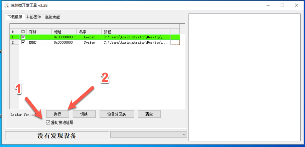

勾选“强制按地址写”,然后点击执行
提示下载完成(等了 7 分钟左右),就说明刷机结束了

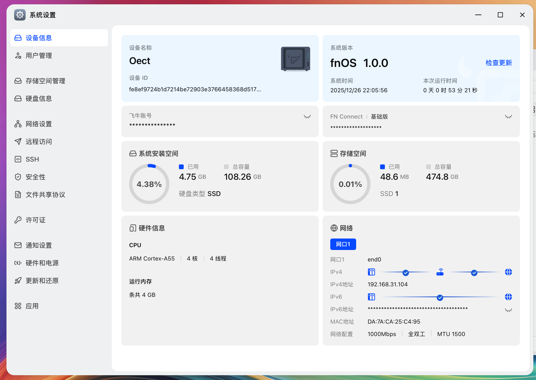

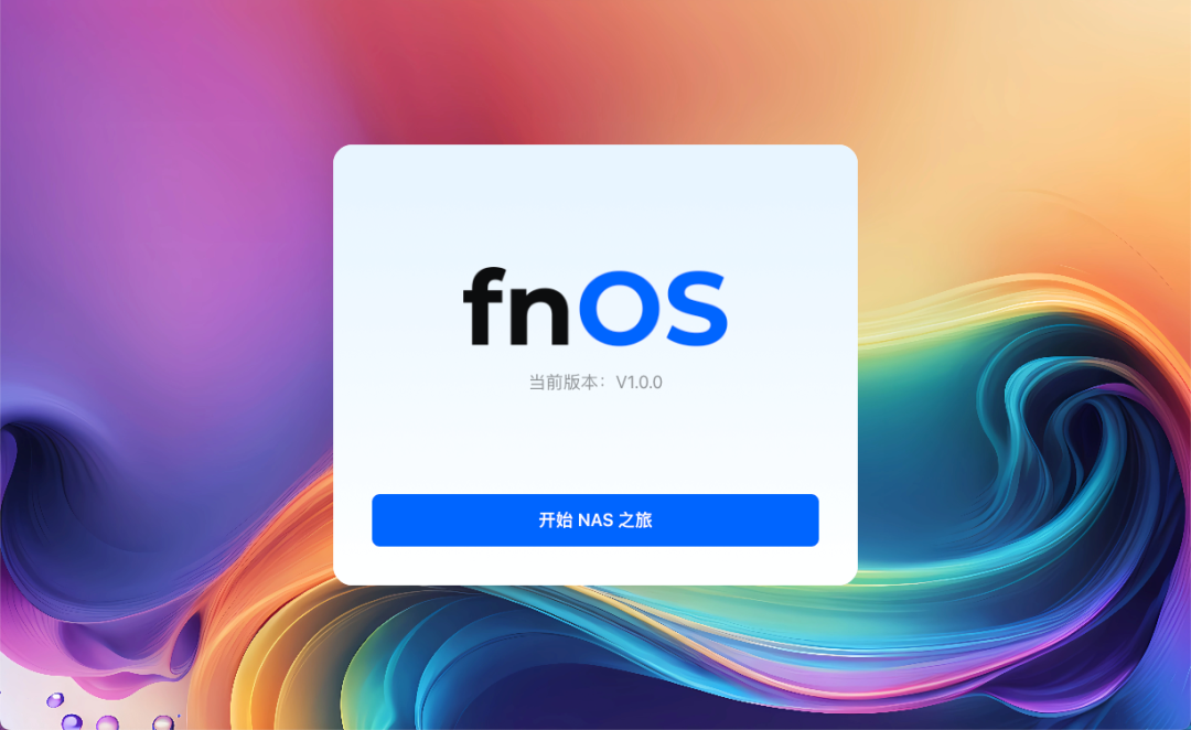

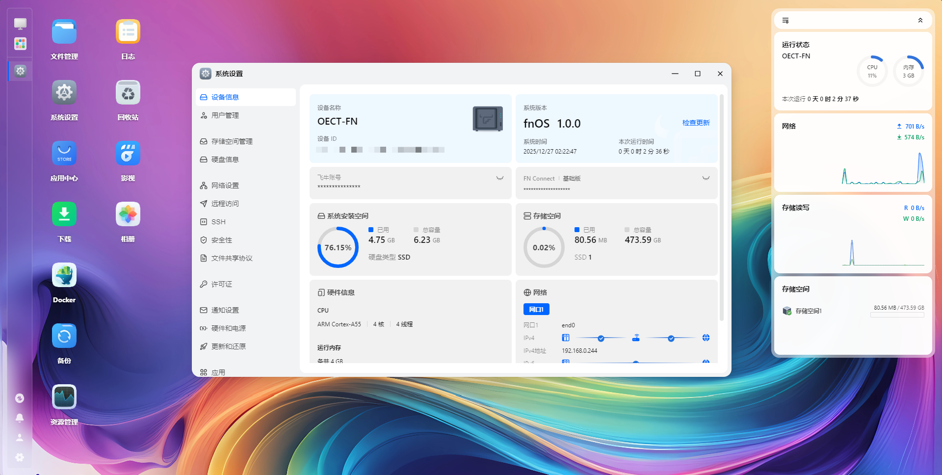

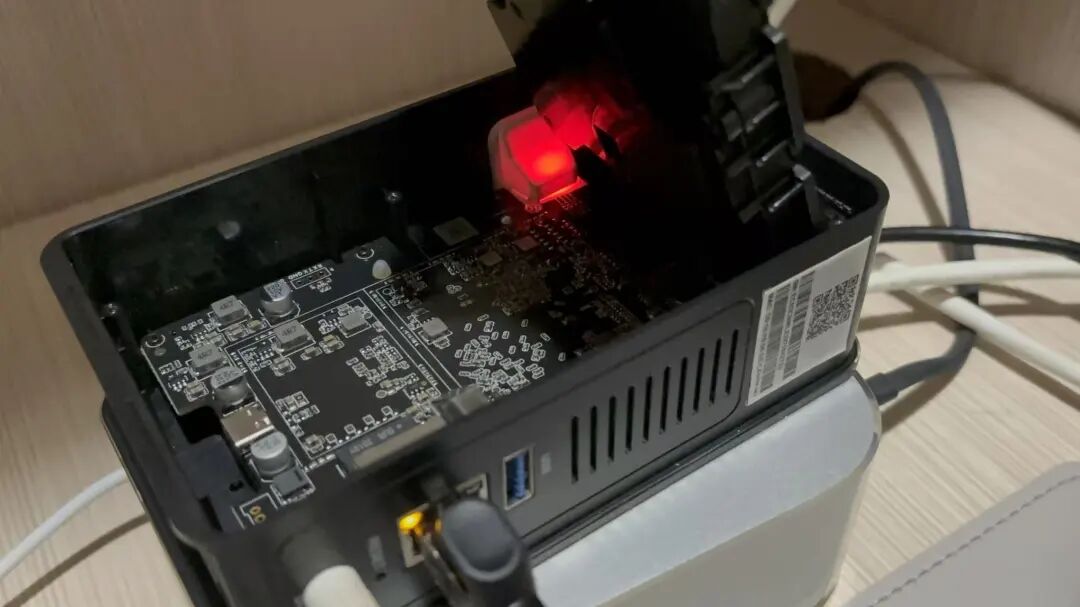

不用急着装回机器,接上电源和网线先试试行不行

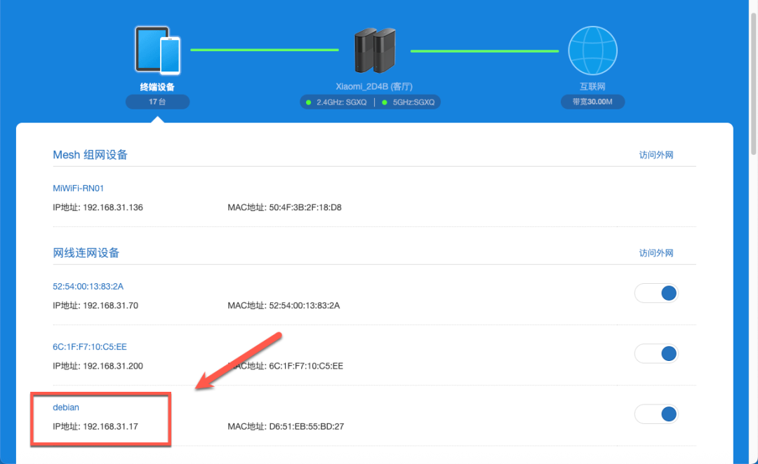

查看路由器连接设备,能找到设备的 IP 地址
访问上面 IP 就行了

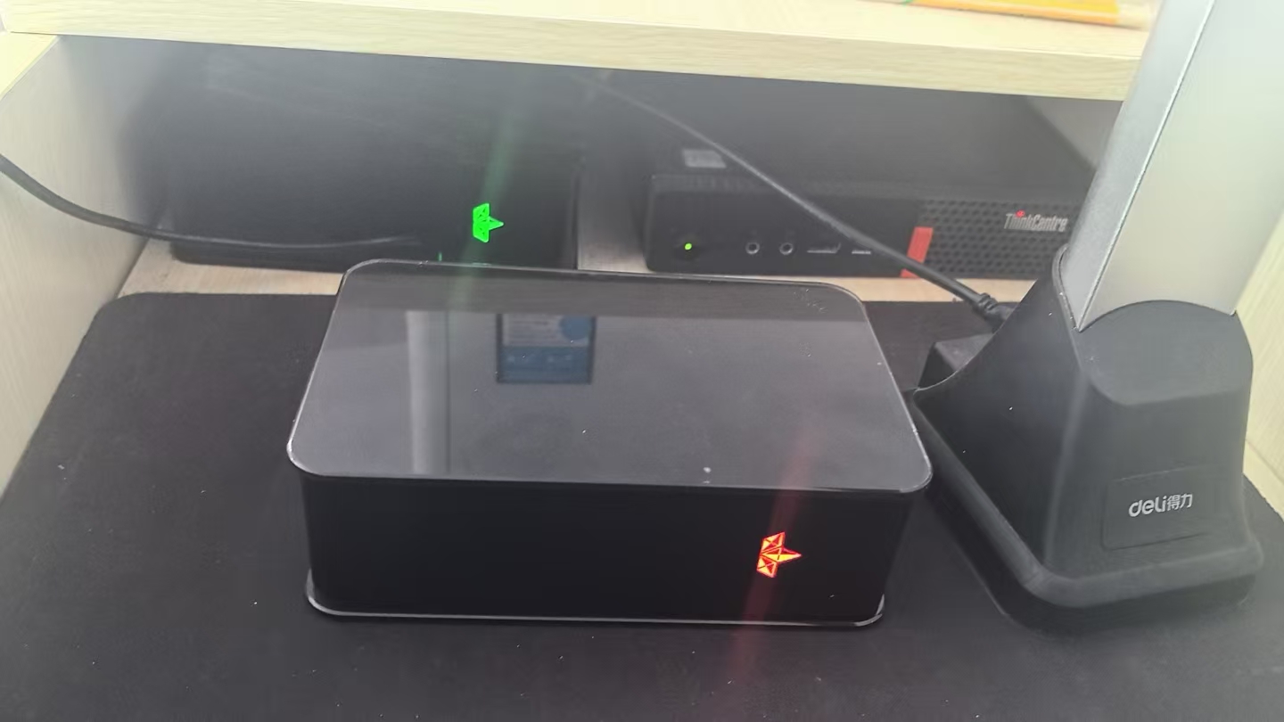

刷完了,启动成功了,显示是红灯的,我以为是刷机失败了,原来是正常情况,另一个黑裙是绿灯的。。

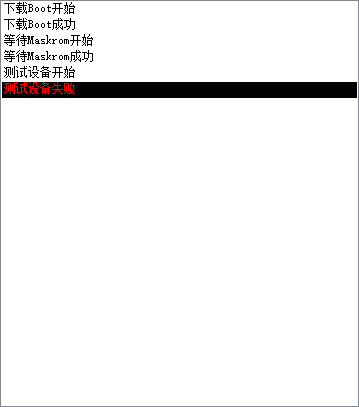

2025-12-29 13:27:08 显示全部楼层
1.png请问这种情况是什么原因啊
2025-12-29 13:28:04 显示全部楼层

谢谢,下载BOOT成功了,只是测试设备失败了,是什么原因啊
