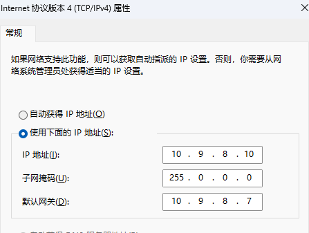

可以免拆机短接刷机
下载好固件和工具备用
1.固件
2.RKDevTool_Release_v2.86(工具)
3.DriverAssitant_v5.1.1(驱动)

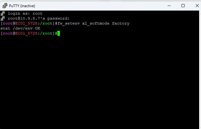

首先按住那个小孔恢复出厂设置
然后电脑设置IP
然后用ssh工具,比如putty,链接设备 IP:10.9.8.7
账号:root
密码:密码是组合,RK3566密码组合为设备sn后四位 +rk35662019
链接成功后 输入命令:fw_setenv xl_softmode factory
返回stat /dev/env OK就行了
然后到断 电,断网线。

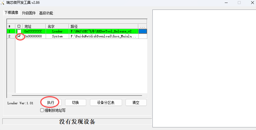

先按住重置按钮 然后插入typec跟电脑链接起来。
接着就会出来设备,
执行,等待完成就行了。

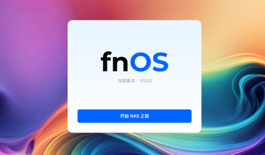

然后就可以进入飞牛os界面了

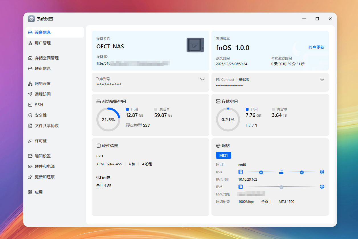

2025-12-26 20:01:50 显示全部楼层
OECT香呀
兄弟,为什么你的系统安装空间60G,我的oect才6G多?  详情 回复
2025-12-30 22:24
