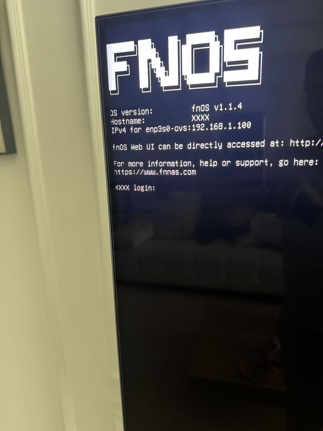

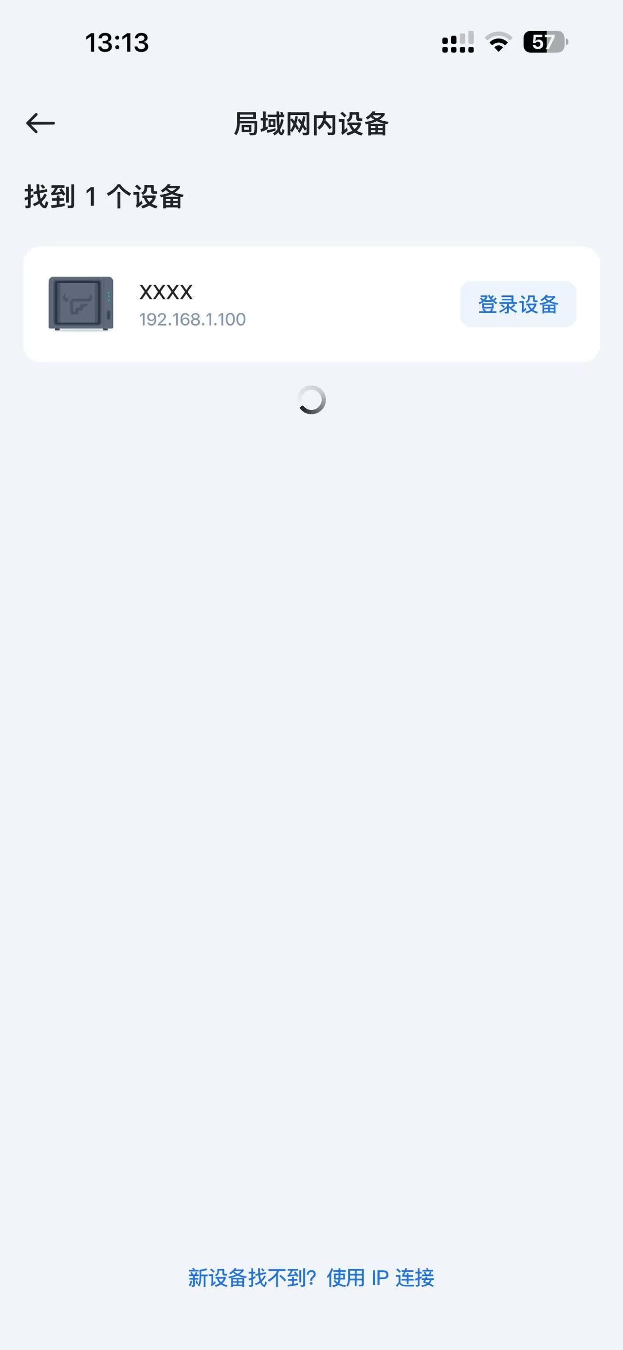

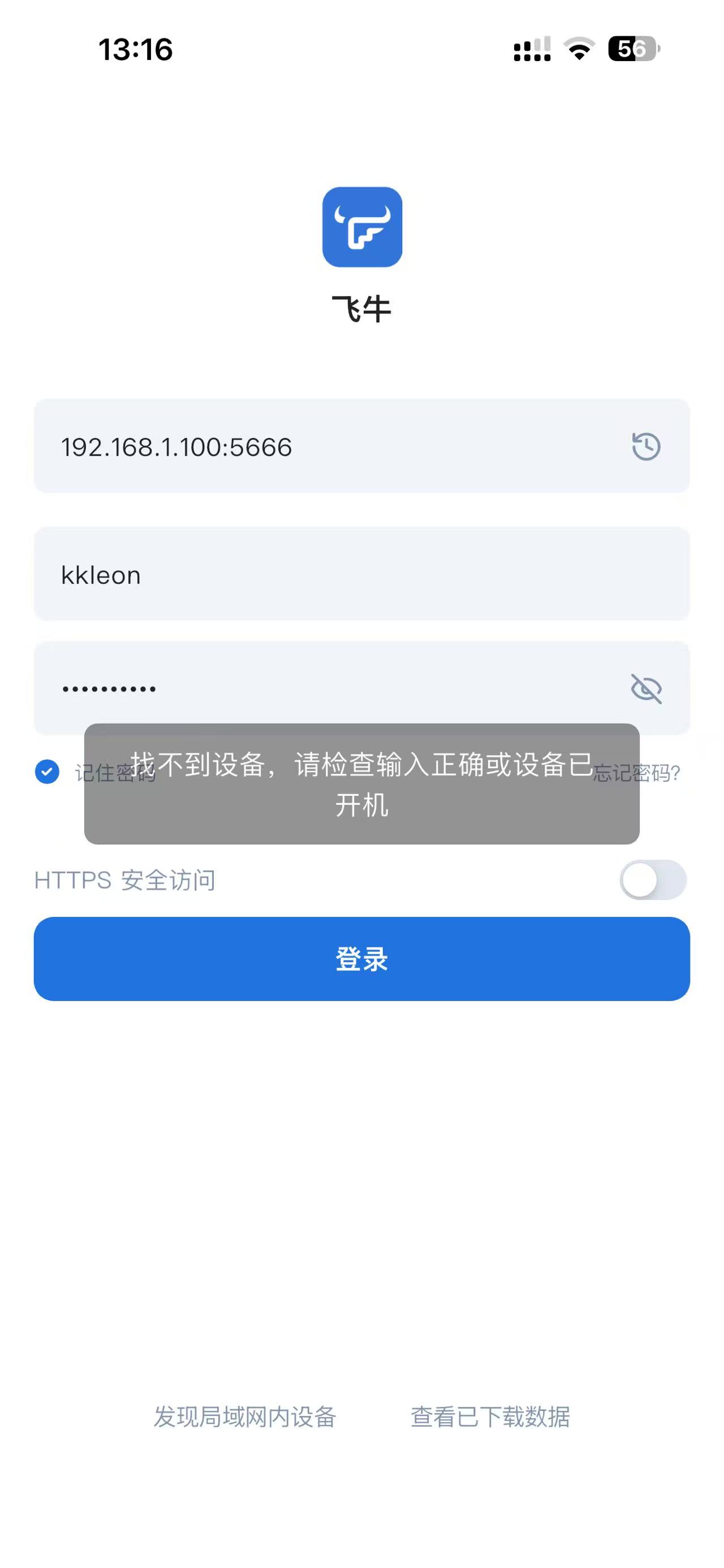

更换光猫的时候飞牛未断 电,更换之后所有设备网络正常,但是飞牛无法登录,使用APP查看局域网设备能发现设备,但是无法登录,后面连接显示器,IP地址没有问题,还是之前设置的固定ip,请问我现在该怎么办

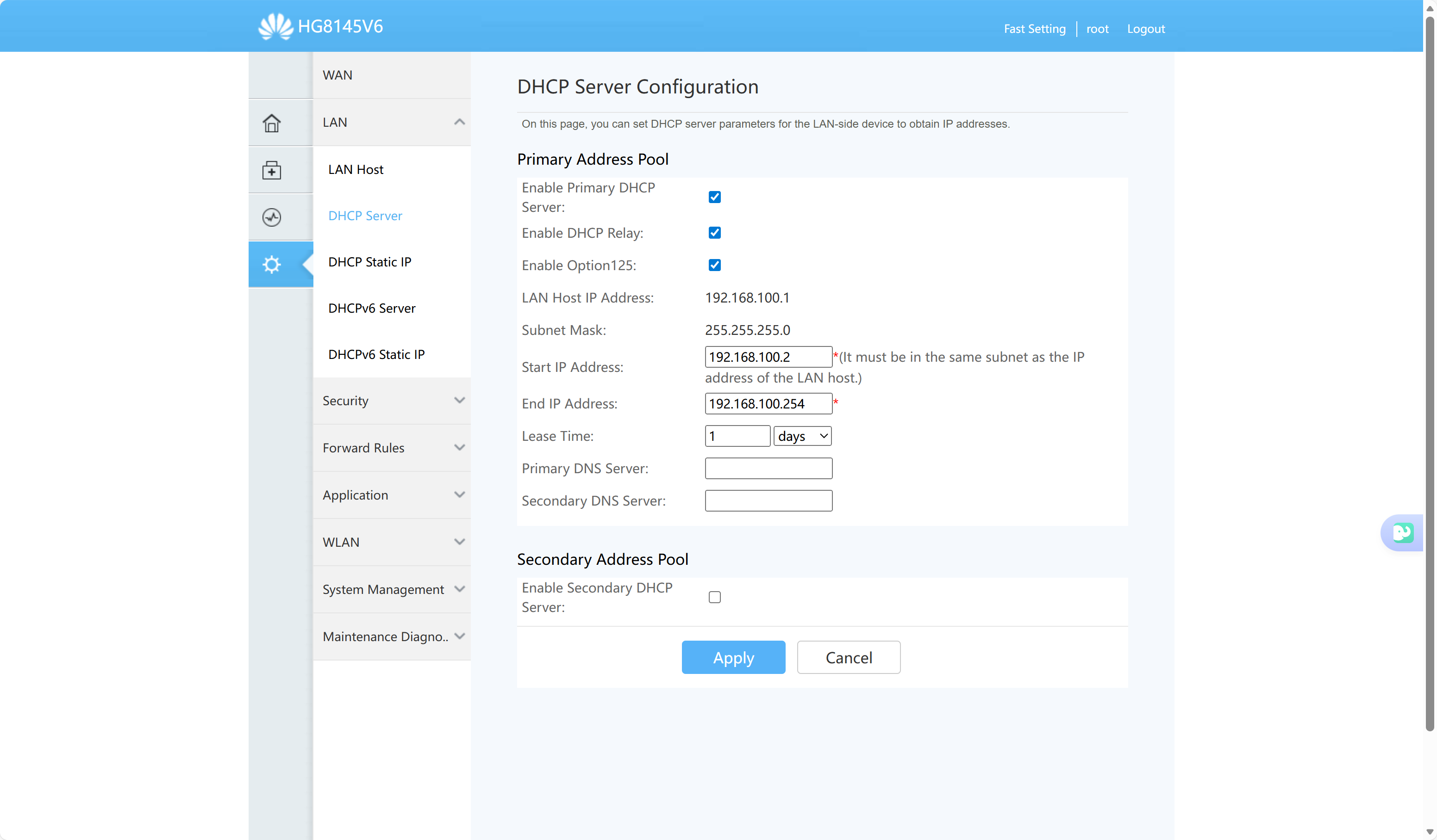

不在一个段了,那你就把你电脑的ip改成手动的192.168.1.10之类的,就能访问飞牛了,然后把飞牛的IP改到192.168.100.100,电脑IP再改回DHCP就可以了,或者你把光猫的改到1段,都可以。

我登录新光猫后台发现 现在的IP池变成了 192.168.100.2开始,根本就不会分配以前我设置的192.168.1.100这个地址段,现在有没有啥办法能让我的nas自动获取ip地址呢。我现在是设置的固定IP  详情 回复
2025-12-27 21:24
2025-12-27 21:24:43 楼主 显示全部楼层
[quote][size=2][url=forum.php?mod=redirect&goto=findpost&pid=223277&ptid=48987][color=#999999]玉尺书生 发表于 2025-12-27 20:25[/color][/url][/size] 你这固定IP设置的是100会不会跟其他设备冲突了。[/quote]
我登录新光猫后台发现 现在的IP池变成了 192.168.100.2开始,根本就不会分配以前我设置的192.168.1.100这个地址段,现在有没有啥办法能让我的nas自动获取ip地址呢。我现在是设置的固定IP539a3b51-8ba7-4401-8c37-e96093842b76.png
