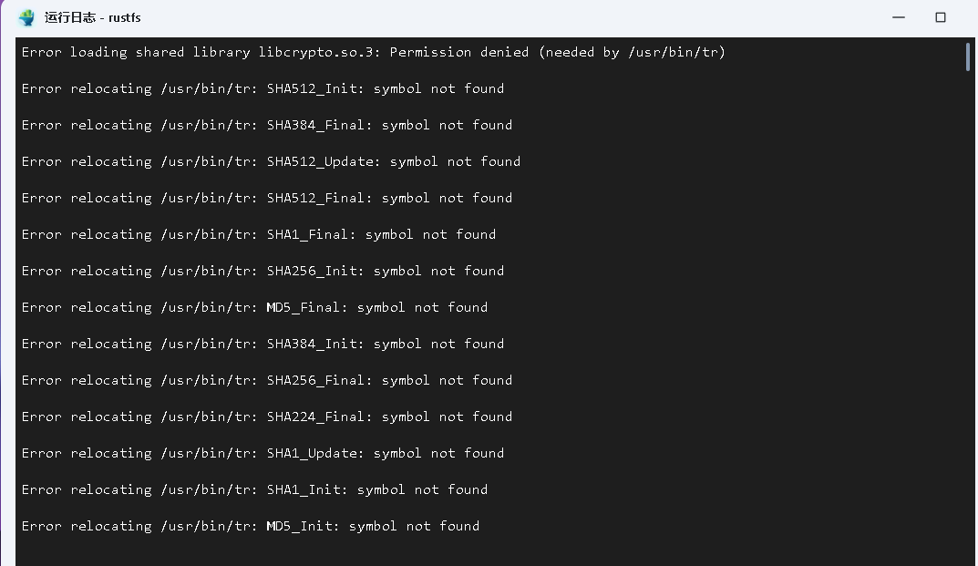

用docker compose方式安装rustfs,但是无法正常启动,无限重启,以下是docker-compose.yml

容器运行截图:
已经给data和logs修改1001属主:
同样的docker-compos内容在另一台ssd+btrfs硬盘上装就没问题,本机硬盘是HDD+btrfs的,请问大家有什么解决方案或思路,感谢

  1. 你这图里 用户是10001
  2. 改下文件权限,可能需要写入权限,可以 777 测试下
谢谢!我还没试你的方法,不过rustfs镜像升级了一版,我用这个镜像构建就没有问题,也可能是我进行了系统文件修复,可以正常使用了  详情 回复

2026-1-11 18:13:52 楼主 显示全部楼层
taniantaohua 发表于 2026-1-4 11:15
你这图里 用户是10001
