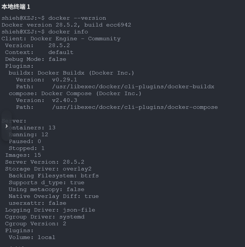

解决使用修复脚本后,导致Docker容器不显示日志,及CPU速率等问题。
核心问题,使用修复脚本后,会导致Docker版本高于28.5.2, build ecc6942,解决方法就是降级!!!
教程基于fnOS1.1.8 飞牛官方Docker版本是28.5.2, build ecc6942
温馨提示:正常情况下降级,不会导致容器配置,Docker等配置消失!但,还请你做好备份。若出现意外情况,那就是意外情况,与本人无关。
1.终端:查看Docker版本
2.如果高于28.5.2, build ecc6942,下一步进行降级。
3.降级前关闭Docker服务 PS:不是关闭容器
apt-get remove --purge -y docker-ce docker-ce-cli
apt-get install -y docker-ce=5:28.5.2-1debian.12bookworm docker-ce-cli=5:28.5.2-1~debian.12~bookworm
5.重启Docker服务,再次查看版本,如果与之对应,那应该就解决问题了。

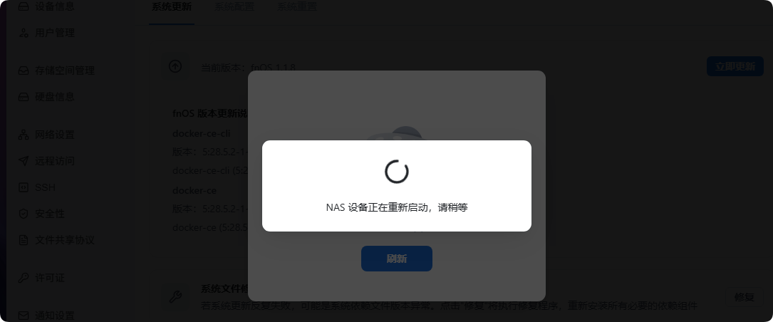

2026-1-6 10:26:42 显示全部楼层
如果不在乎原docker数据一种做法是直接卸载docker
sudo apt-get purge -y docker-ce docker-ce-cli containerd.io docker-buildx-plugin docker-compose-plugin
然后在系统更新里会出现新版本更新,更新完重启就降回28.5.2了

2026-2-7 21:20:27 显示全部楼层
降级28.5.2版本还是不显示容器状态

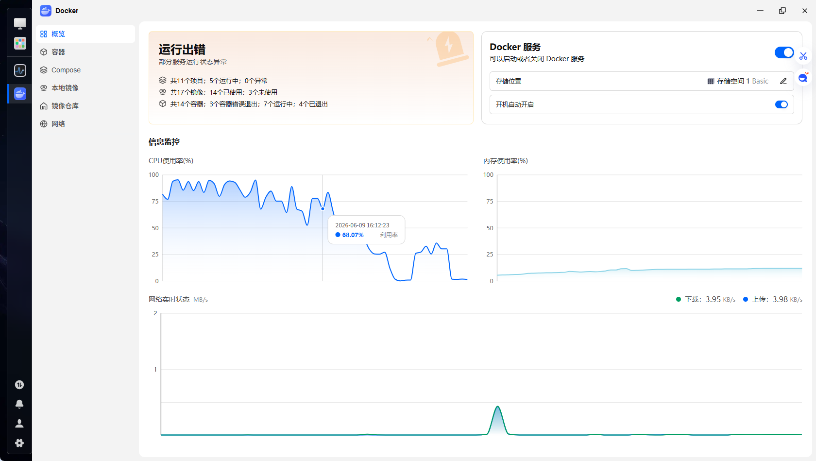

2026-6-9 16:12:58 显示全部楼层
关闭docker,再打开就恢复了。
