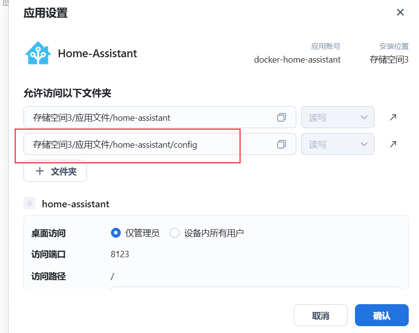

背景

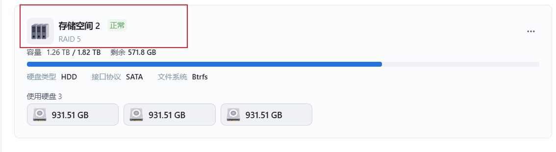

上半年因为硬盘损坏无法挂载,修复磁盘后挂载存储空间直接变为 存储空间3,因此所有的应用都依赖于存储空间三,近期因为删除了一个大文件夹,看磁盘空间没有释放,尝试关机重启无效后决定重新挂载,结果重新挂载后,磁盘自动挂载到存储空间2,这样所有的应用设置都无效了。
  • 原存储空间
  • 现挂载空间
可以看到容量已经1.2TB, 但通过ssh查看,只有900多G
问题
  1. 如何不让飞牛挂载存储空间2,直接挂载存储空间3
  2. 为什么删除了文件夹,飞牛的空间大小还未更新,有无刷新办法

挂载存储空间目前是按顺序从1开始的,针对这个问题,你可以先临时用个硬盘创建存储空间2,然后再挂载
文件删除后看下回收站里有没有
确实通过这种方法俊解决了存储空间顺序的问题。同时磁盘空间经过一天的时间已经恢复了,应该是有缓存。感谢帮助  详情 回复
