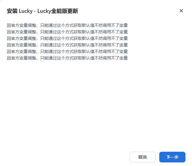

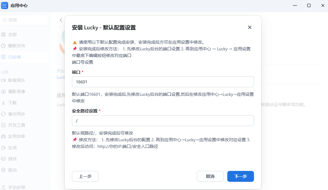

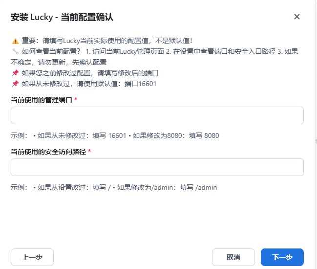

因为有些朋友反应需要自己改16601端口,所以在安装或者更新的时候加入了变量。
新安装的时候好说,他是默认使用16601端口的,正常没问题

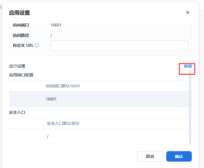

如果是老朋友旧版更新到新版,就一定要填写自己改过的端口开启安全入口的也要填进去
如果是卸载之前并且保留数据的朋友也改过端口,重新安装默认端口也是16601,需要去应用设置里面修改成LUCKY在用的端口,只要这里的端口和lucky的端口一样,就不会存在点击桌面图标访问不了的问题

大大 ,现在lucky里是默认的16601端口,应用里点了编辑也改成了16601,但是点桌面图标还是打开的飞牛主页,这种还要改什么吗。,升级了版本就这样了

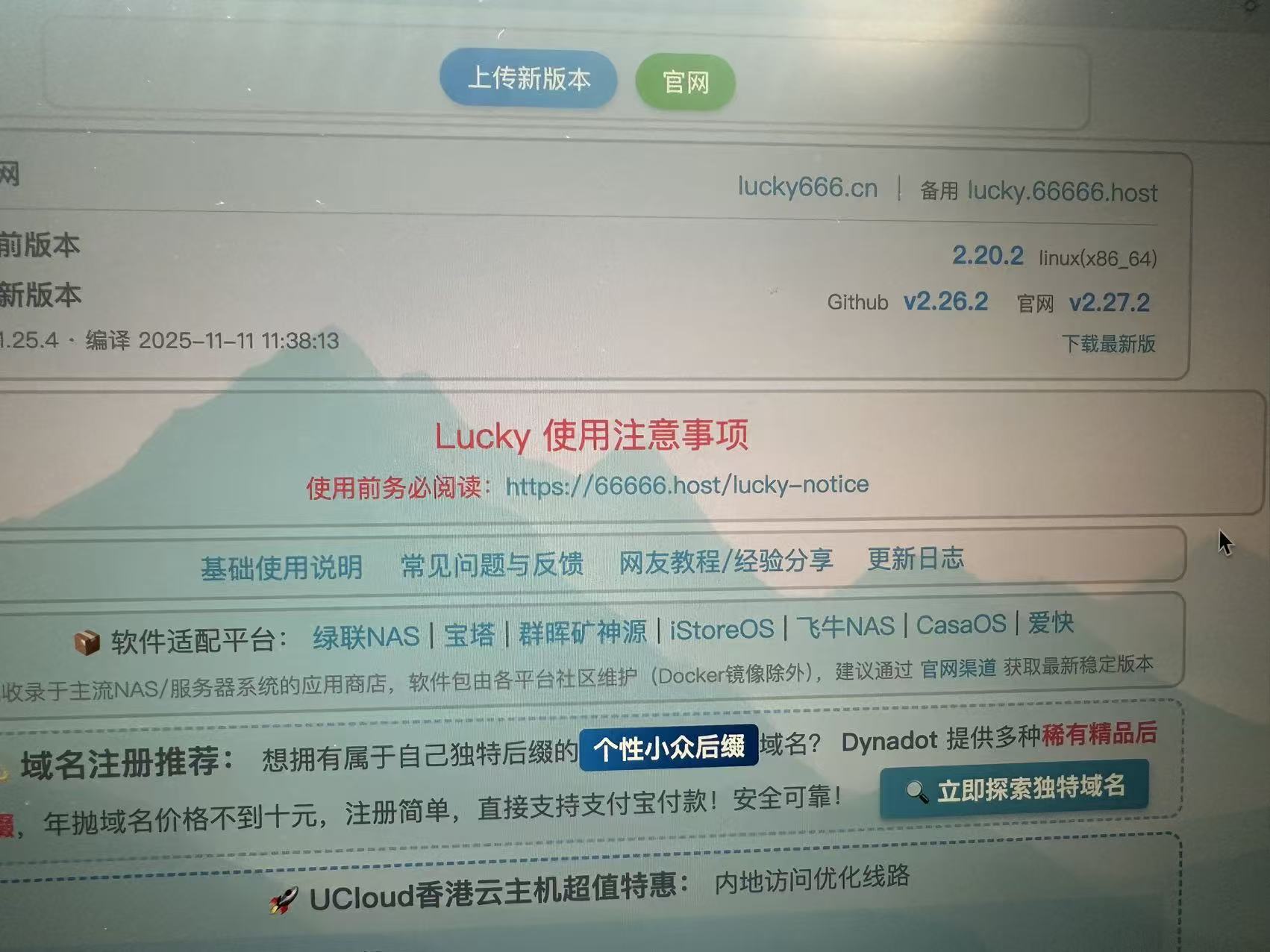

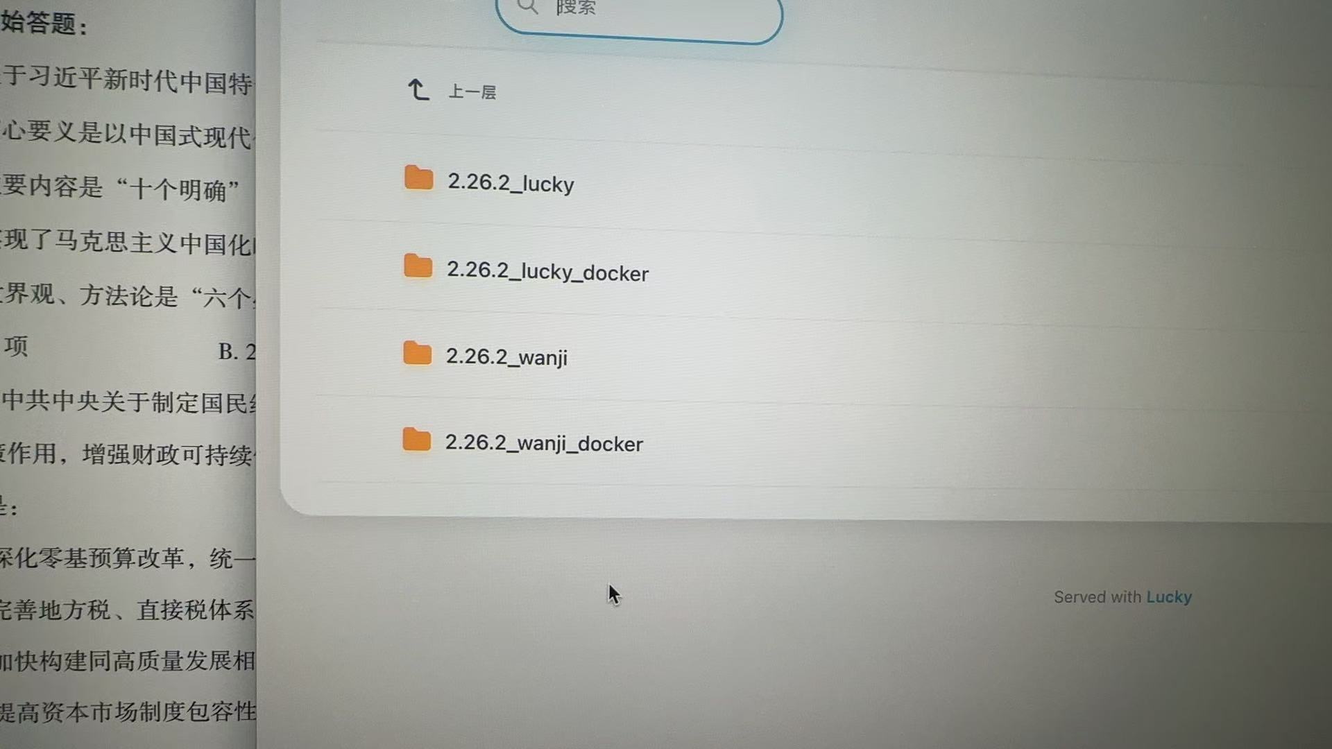

大佬 想请问这个github的版本和官网的版本不一样,是只有版本号不一样还是 确实官网的更新更加新?应该从哪下?
然后图二的问题是,我是docker安装的,那我是不是要下载这个带docker的版本?
你是docker版嗎? docker上我用的是latest, 就是2.20. 我還在想為何docker 的latest一直不更新, 原來2.20以後的是**版. 好像問題不少呢  详情 回复

2026-2-4 23:14:48 显示全部楼层
这个是图二

2026-2-16 07:10:54 显示全部楼层
yyluxe 发表于 2026-2-4 23:00
大佬 想请问这个github的版本和官网的版本不一样,是只有版本号不一样还是 确实官网的更新更加新?应该从哪 ...

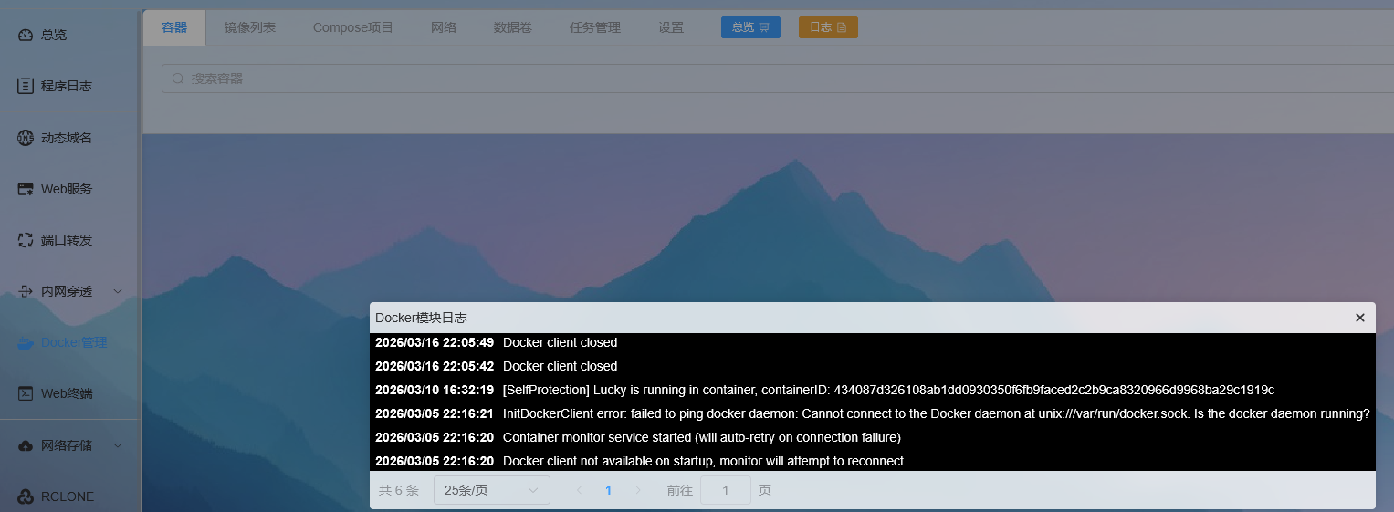

徐大,咨询下,更新lucky后,里面的docker管理一直用不了,点击给的反馈是:
列出Compose项目失败: Cannot connect to the Docker daemon at tcp://192.168.1.168:2375. Is the docker daemon running?不知到从哪解决这个问题,也没有设置说明文档,网上找了也没有。
下面附上截图带日志截图
