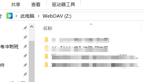

先来看一下效果:

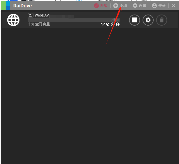

那么我们需要下载一个软件叫RaiDrive.
帖子最后我给大家提供一个我正在用的无广告版本。
接下来我来我告诉大家怎么使用:
打开软件:

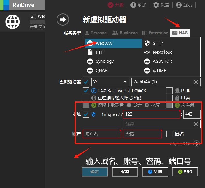

输入webDAV的账号、密码、端口。

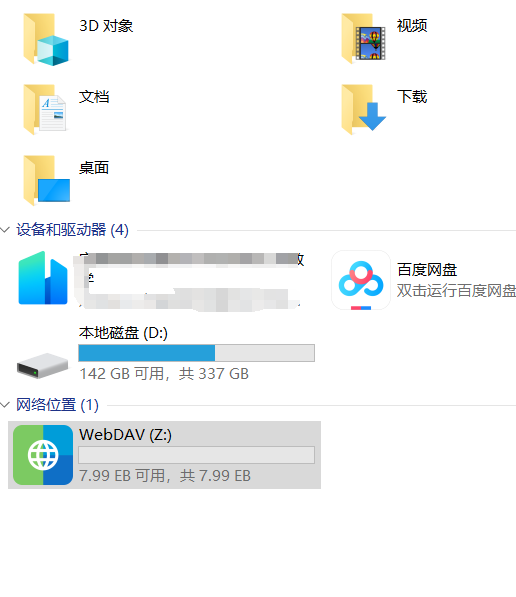

好家伙 我一看容量单位 是EB!
78
2024-12-2 10:02:51 显示全部楼层
这容量,是真实的么,着实吓人
