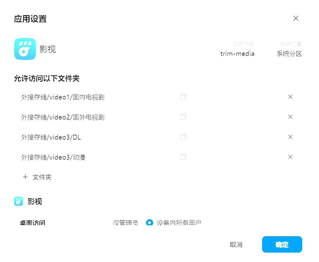

第二块盘的路径已经添加给飞牛影视,第三块盘设置给了飞牛相册用于查看备份的照片,但是飞牛重启后这三个盘的的命名会随机变动,导致之前设置的路径全部失效,飞牛影视读取到了照片备份盘

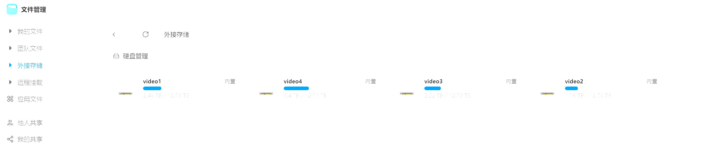

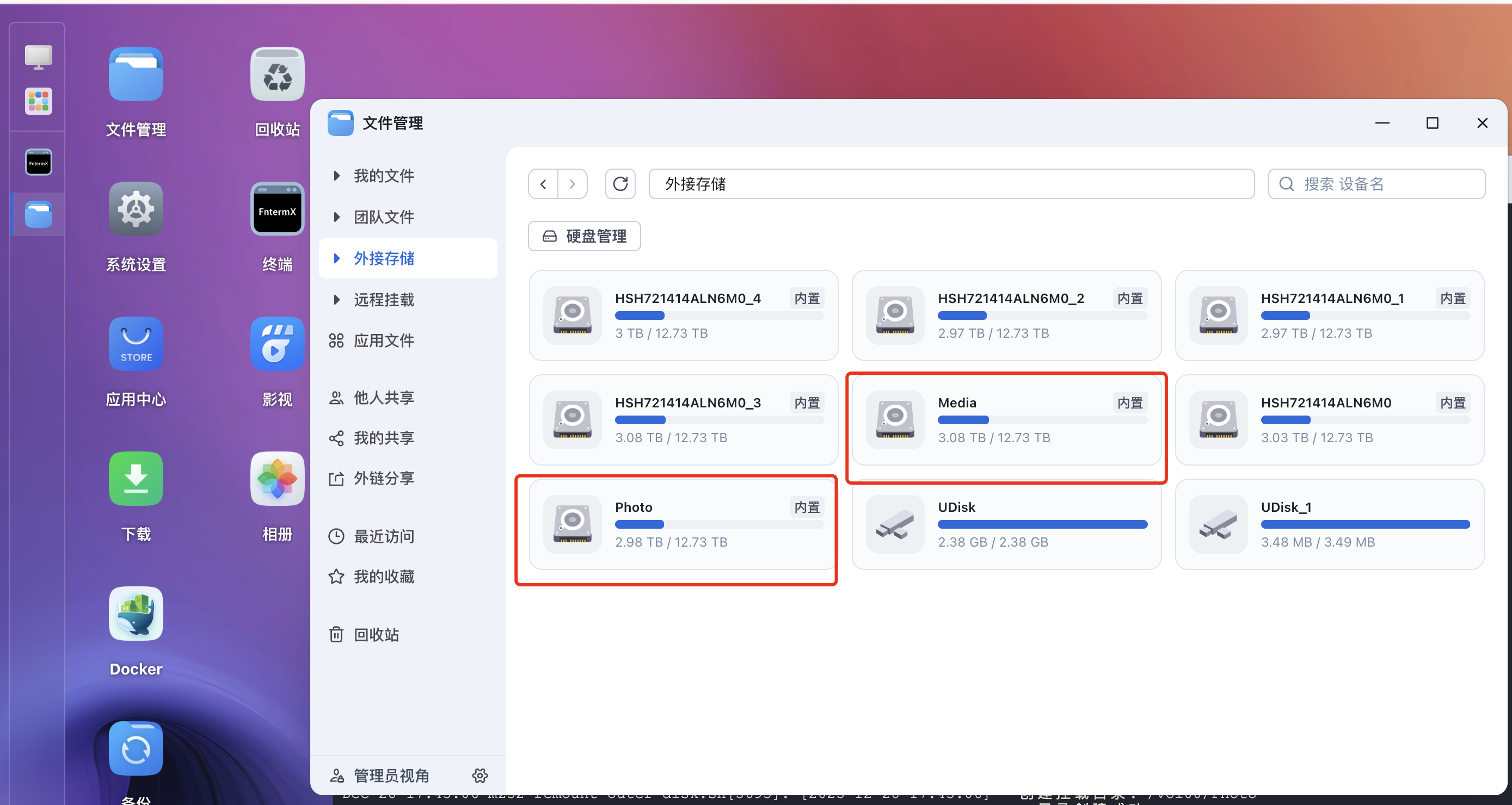

最终的效果如下图:

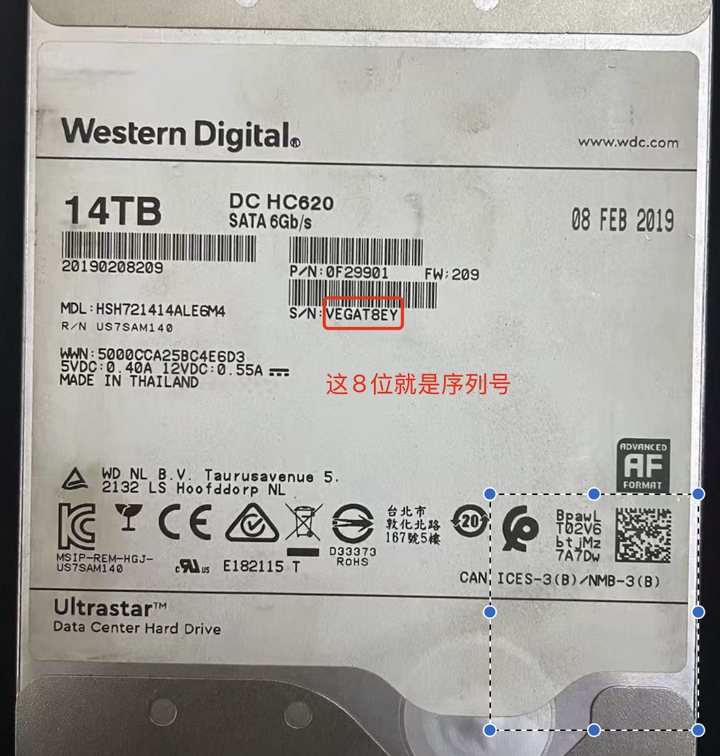

第二步:找到外接机械盘的序列号

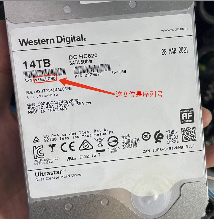

第一种查找方法:从机械盘标签上找到S/N字样后的字符。

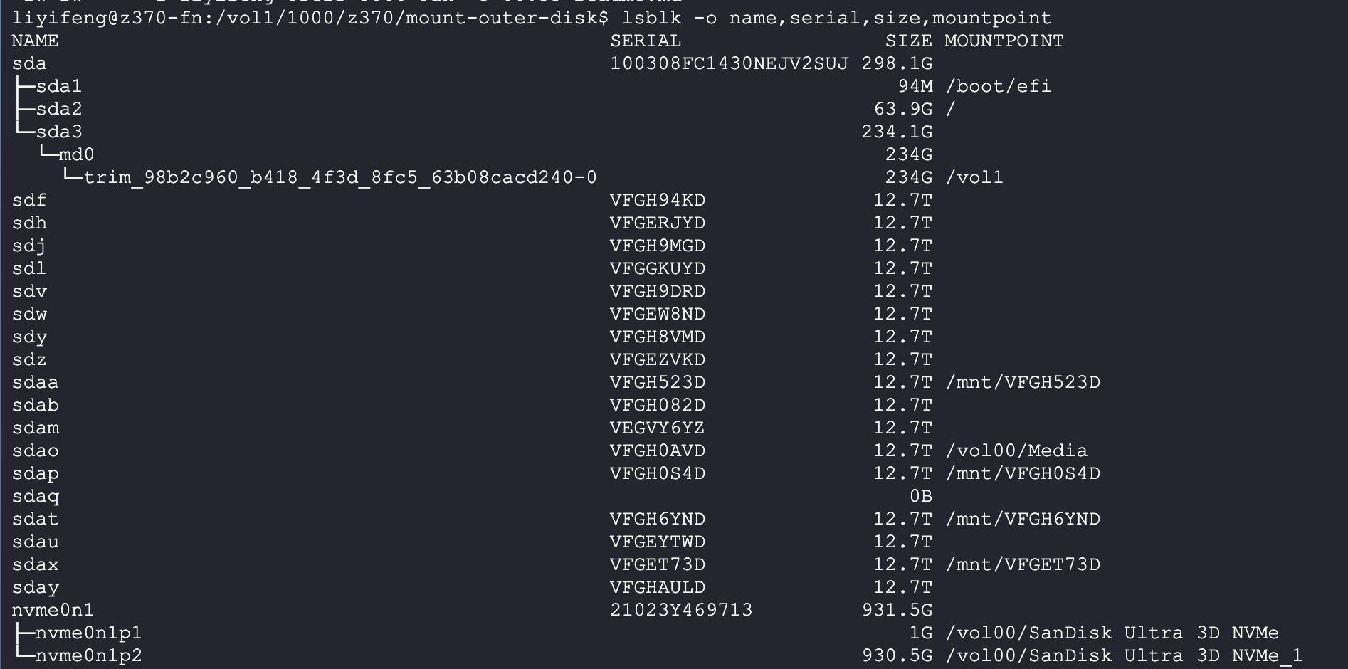

第二种用命令查找,假设该机械盘已经插入飞牛并开机,执行下面命令会列出飞牛所有磁盘,第二列就是序列号,第三列是磁盘容量(辅助你找到目标盘)。
lsblk -o name,serial,size,mountpoint

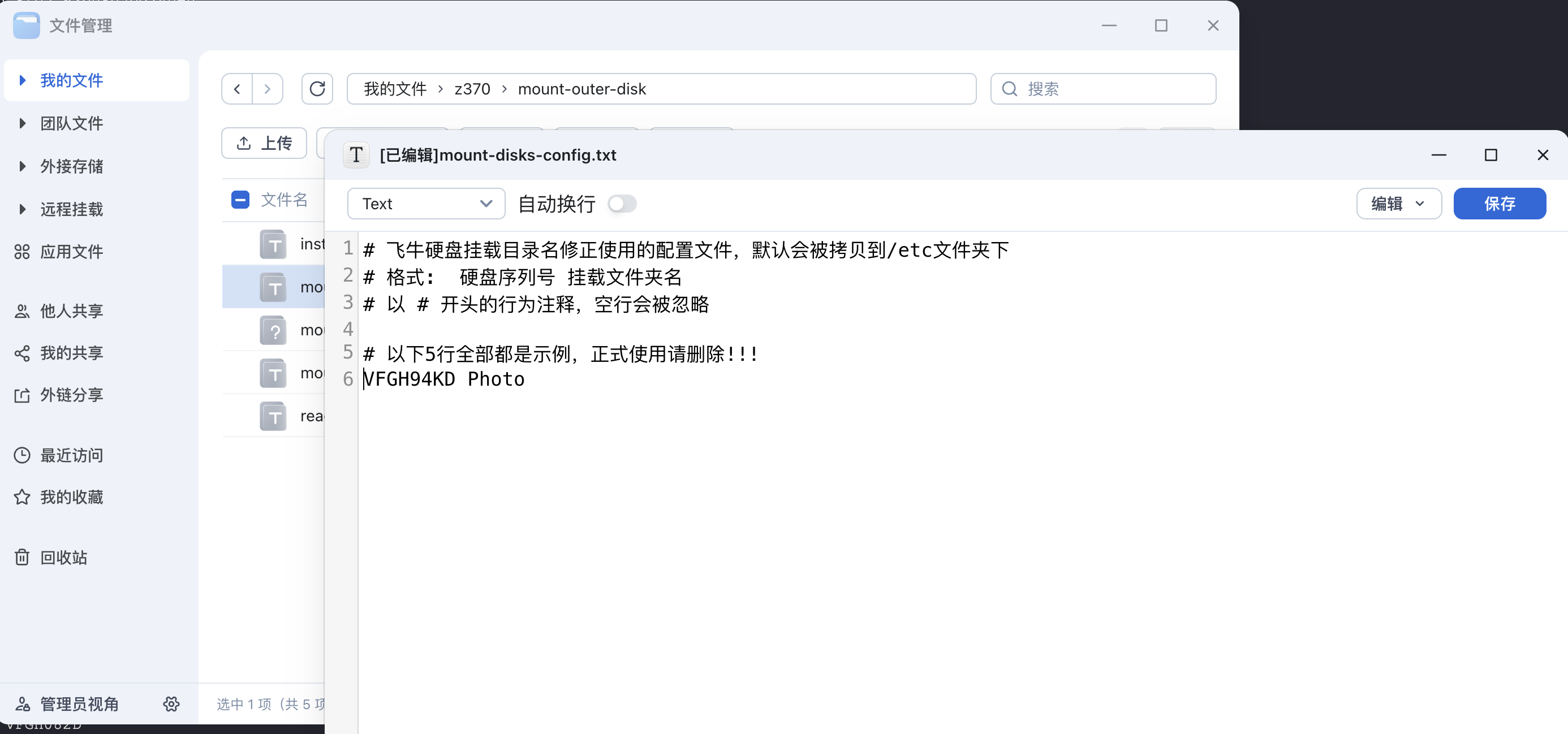

第三步:编辑磁盘序列号与文件名到配置文件中
如果想要将它在飞牛里显示成Photo文件夹名称,用飞牛应用市场下载的文本编辑器修改mount-disks-config.txt文件,删除原有示例,填入下面这一行之后保存。
VFGH94KD Photo

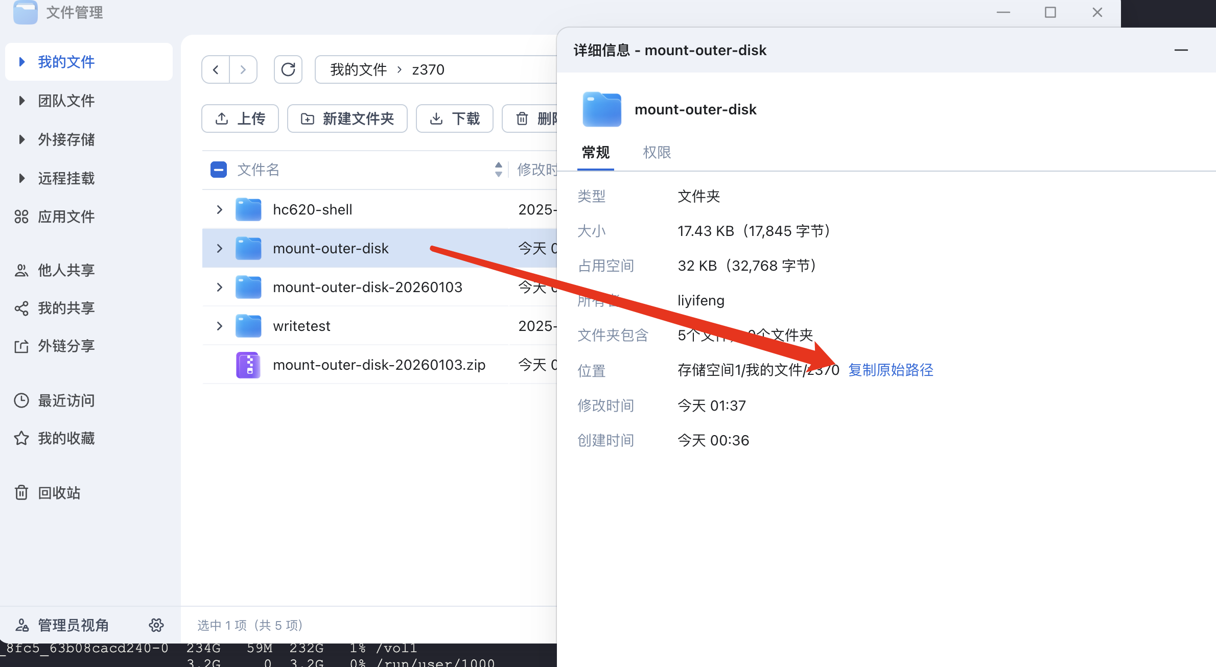

在脚本文件夹上右键-复制原始路径,我的是:/vol1/1000/z370/mount-outer-disk

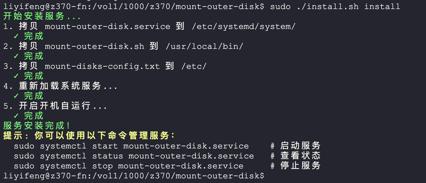

sudo ./install.sh install
如图安装成功,仅代表该功能已经启用,但尚未执行过,它只在每次系统启动时执行一次,可按照提示的内容手动让你配置的路径立即生效,执行「启动服务」的命令。
sudo systemctl start mount-outer-disk.service
提示,此时已经安装服务成功,脚本文件已经拷贝到系统目录中,该脚本文件夹可以彻底删除,不影响功能正常运行,保留.zip程序包即可,以后想修改、卸载整个服务重新解压zip后执行install.sh脚本。

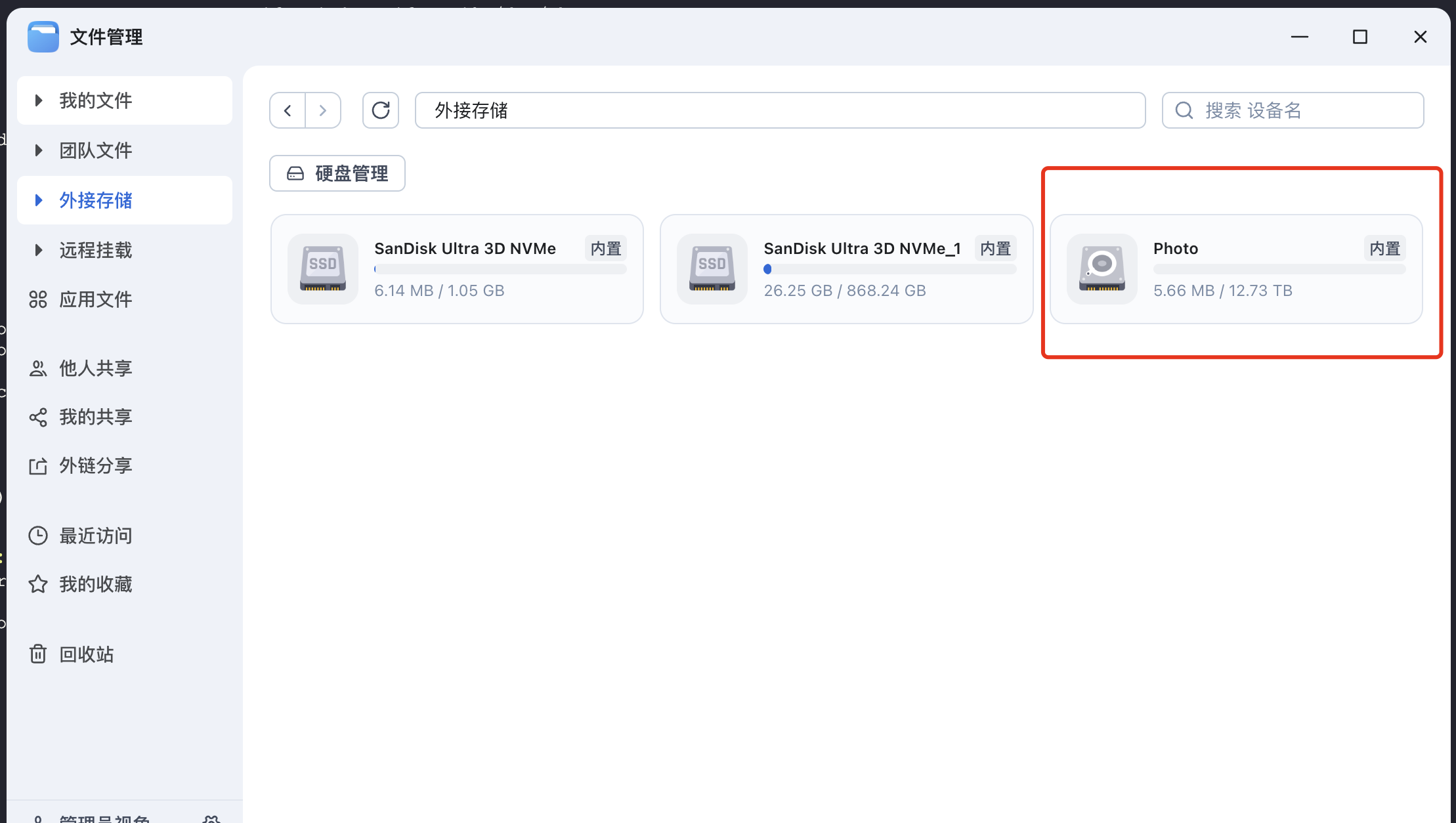

第五步:验证效果
打开飞牛【文件管理】-【外接存储】即可看到挂载效果。

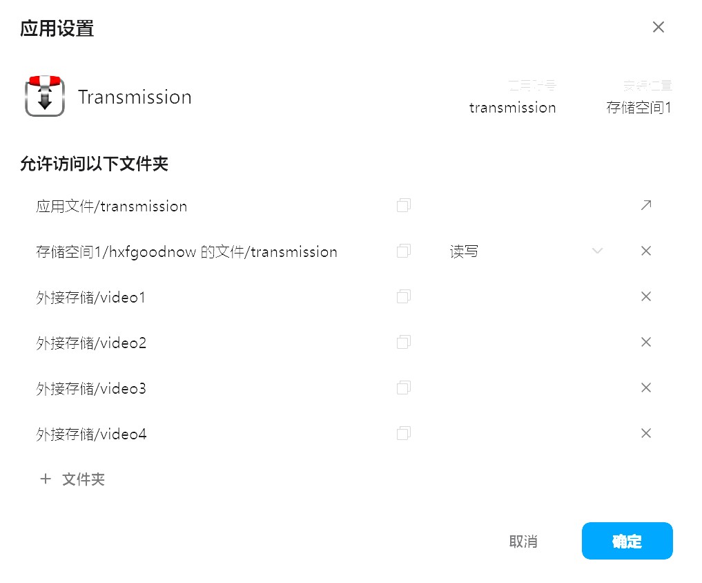

2026-4-7 00:12:53 显示全部楼层
根据楼主的脚本和XWing的在mount-outer-disk.sh中把sleep从5改到60,现在重启以后不会乱了,但应用程序只能只读方式,请问大佬们怎么才能读写谢谢!
先排除是不是btrfs磁盘快满导致的只读  详情 回复
2026-4-19 15:47
2026-4-19 15:47:37 楼主 显示全部楼层
hxfgoodnow 发表于 2026-4-7 00:12
根据楼主的脚本和XWing的在mount-outer-disk.sh中把sleep从5改到60,现在重启以后不会乱了,但应用程序只能 ...

2026-6-17 11:30:34 显示全部楼层
该权限777可以解决 chmod -R 路径 777
