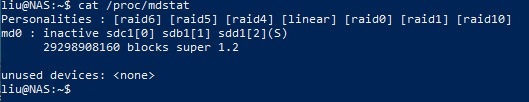

我用闲置电脑刷的飞牛NAS系统,装了4个硬盘,组的RAID5。近期一块硬盘有告警,不能写入只能读取了,我在排查是哪个硬盘,结果拔线拔错了。现在系统提示4个硬盘2个掉线。我用SSH看能看到3个盘,其中一个是热备状态了。怎么把热备状态改成活跃状态?我好把东西考出来啊。
现在就卡在把热备改成活跃这里了,ssh敲命令提示不是super账号,卡住了不能往下进行。接下来怎么搞?麻烦大佬指导一下。
图片一个是要super账号的提示图片,一个是硬盘sdd1处于热备状态的图片。

我的思路是如果在nas系统下操作不了的话下一步就弄一个Ubuntu的U盘去改硬盘热备状态。回来再进飞牛NAS系统看看能不能恢复到之前的状态可以查看文件。
