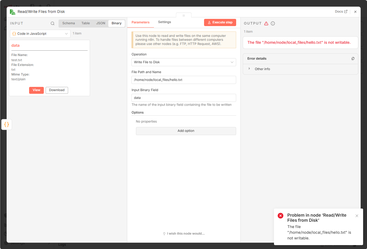

1. 报错现象 流程执行时提示权限被拒绝: The file "/home/node/local_files/hello.txt" is not writable.
图:n8n 报错截图

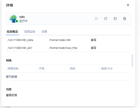

2. 挂载配置确认 使用 docker inspect 确认挂载路径无误,且模式为 rw (读写)。 宿主机路径:/vol1/1000/n8n_skill 容器内路径:/home/node/local_files
