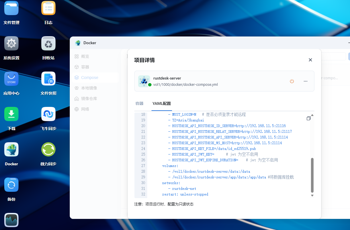

按照之前大佬的教程部署rustdesk(帖子:https://club.fnnas.com/forum.php?mod=viewthread&tid=32422&highlight=)

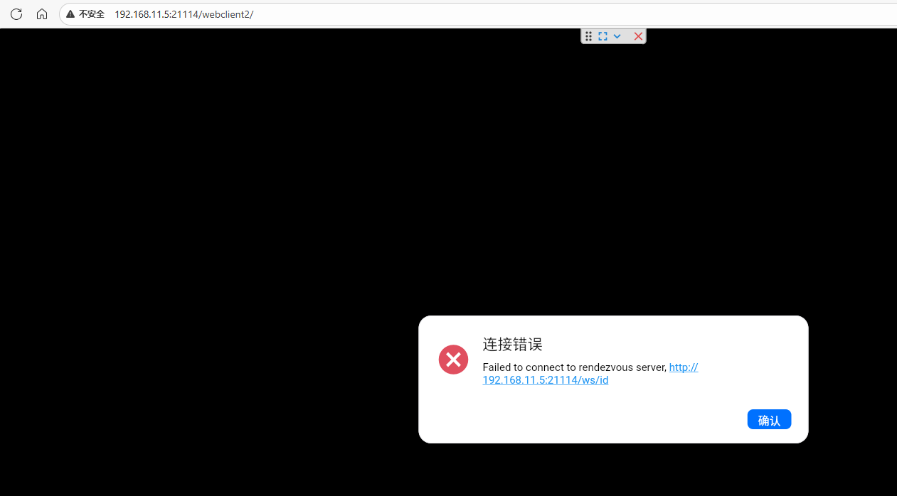

但是web端却始终无法使用,请教一下应该怎么设置。我是纯内网使用的。目前windows客户端使用非常流畅,就是web端搞不了,麻烦大佬们指导指导,谢谢!
networks:
   rustdesk-net:
     external: false
services:
   rustdesk:
     ports:
       - 21114:21114
       - 21115:21115
       - 21116:21116
       - 21116:21116/udp
       - 21117:21117
       - 21118:21118
       - 21119:21119
     image: lejianwen/rustdesk-server-s6:latest
     environment:
       - RELAY=http://192.168.11.5:21117
       - ENCRYPTED_ONLY=1
       - MUST_LOGIN=N  # 是否必须登录才能远程
       - TZ=Asia/Shanghai
       - RUSTDESK_API_RUSTDESK_ID_SERVER=http://192.168.11.5:21116
       - RUSTDESK_API_RUSTDESK_RELAY_SERVER=http://192.168.11.5:21117
       - RUSTDESK_API_RUSTDESK_API_SERVER=http://192.168.11.5:21114
       - RUSTDESK_API_RUSTDESK_WS_HOST=http://192.168.11.5:21114
       - RUSTDESK_API_KEY_FILE=/data/id_ed25519.pub
       - RUSTDESK_API_JWT_KEY=    # jwt 为空不启用
       - RUSTDESK_API_JWT_EXPIRE_DURATION=   # jwt 为空不启用
     volumes:
       - /vol1/docker/rustdesk-server/data:/data
       - /vol1/docker/rustdesk-server/app/data:/app/data #将数据库挂载
     networks:
       - rustdesk-net
     restart: unless-stopped
跟着大佬设置的配置
这是报错截图

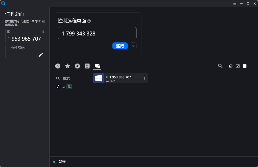

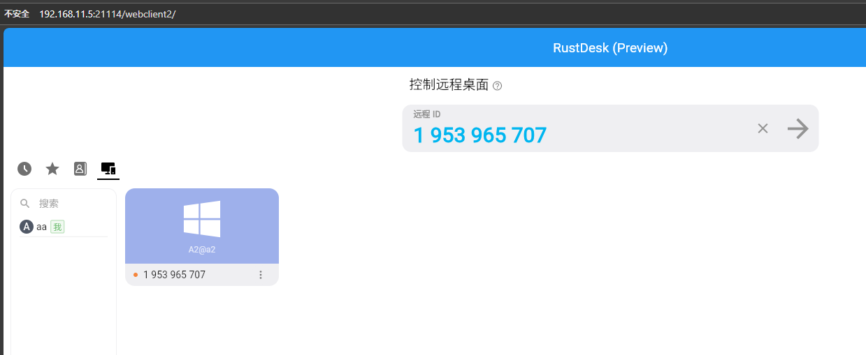

2025-12-30 18:46:37 楼主 显示全部楼层
显示不在线,也无法连接。
windows客户端是正常的

2025-12-31 08:21:00 显示全部楼层
冬眠~Connection refused.
