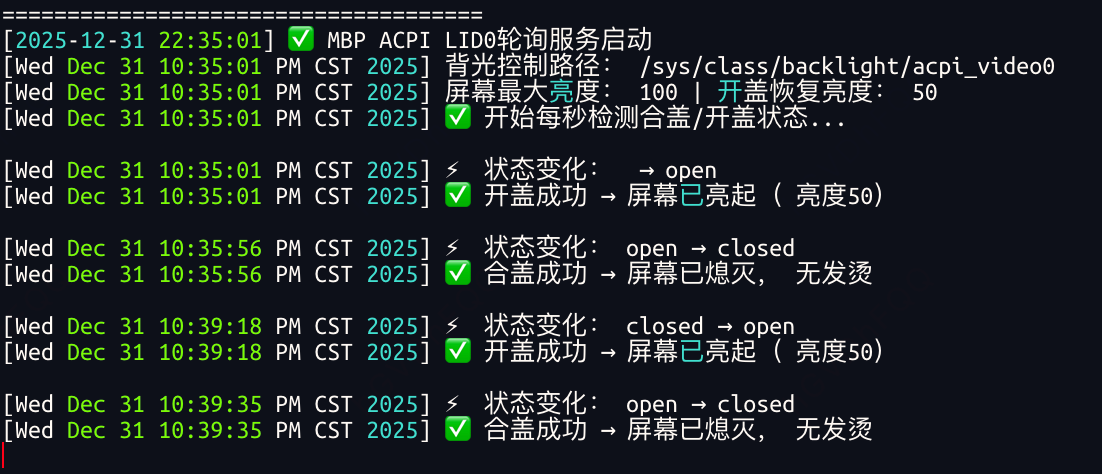

2025-12-31 23:35:40 楼主 显示全部楼层
补充一个小技巧,论坛里也有大佬分享:关闭屏幕背光([url]https://club.fnnas.com/forum.php?mod=viewthread&tid=5502[/url])
在终端下,输入以下命令既可关闭/打开屏幕背光,达到省电和降低发热的效果:
关闭屏幕命令:
setterm --blank force --term linux </dev/tty1
打开屏幕命令:
setterm --blank poke --term linux < /dev/tty1
