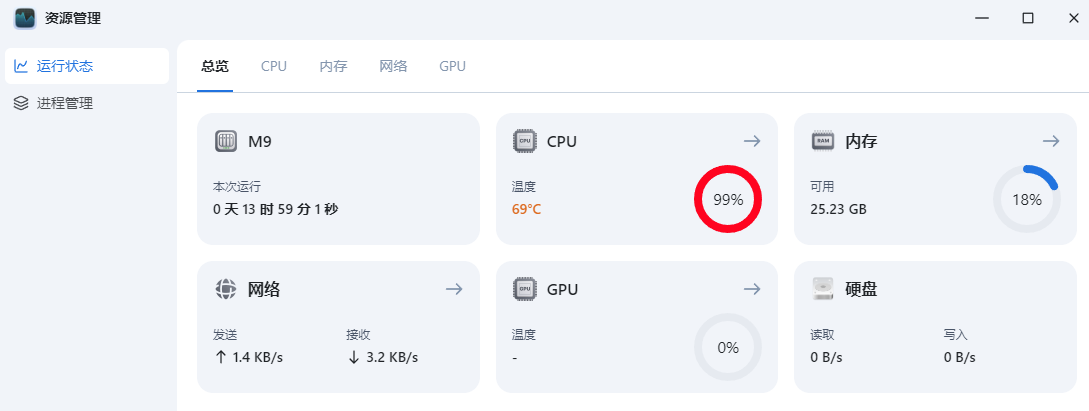

我的物理小主机nas,最近发现CPU长期使用率99%,一开始我以为是系统偶尔发病重启下就好了,重启之后CPU占用确实是恢复正常了3%左右,但过了几个钟CPU使用率又变成99%,

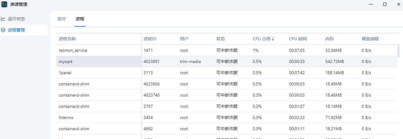

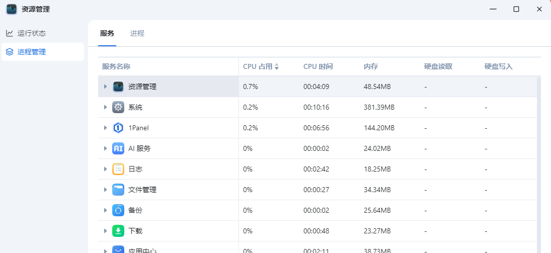

然后我就打开资源管理看看是什么鬼程序占用那么高,但在服务列表里完全看不到是哪个程序CPU占用高,最高都不超过1%,

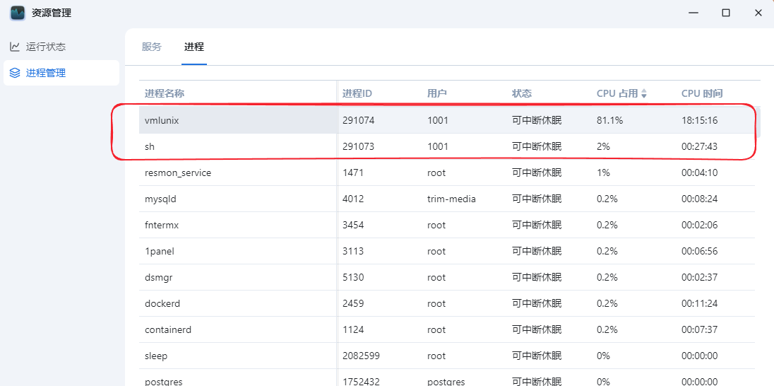

接着我打开进程列表发现是“vmlunix”进程CPU占用最高,都超过80%了,接下来是“sh”进程,用户号都是1001,但我没创建有这个用户,不懂1001代表什么意思。一开始我以为“vmlunix”是虚拟机,然后我就把虚拟机停止了,发现没用,卸载掉虚拟机,还是没用,
我用终端杀掉这两个进程,恢复正常了。但是又过了几个钟,这两个进程“vmlunix”“sh”又一起出现了,而且进程id还是连着的,CPU利用率又变成了99%。

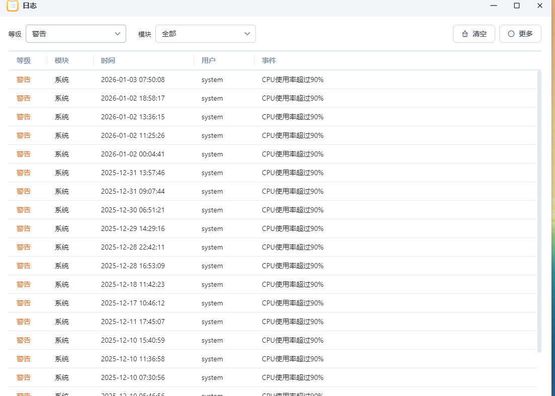

我查看日志,CPU占用高的情况都持续一个月了,到底啥情况,不会是中啥病毒了吧,怎么解决?!!

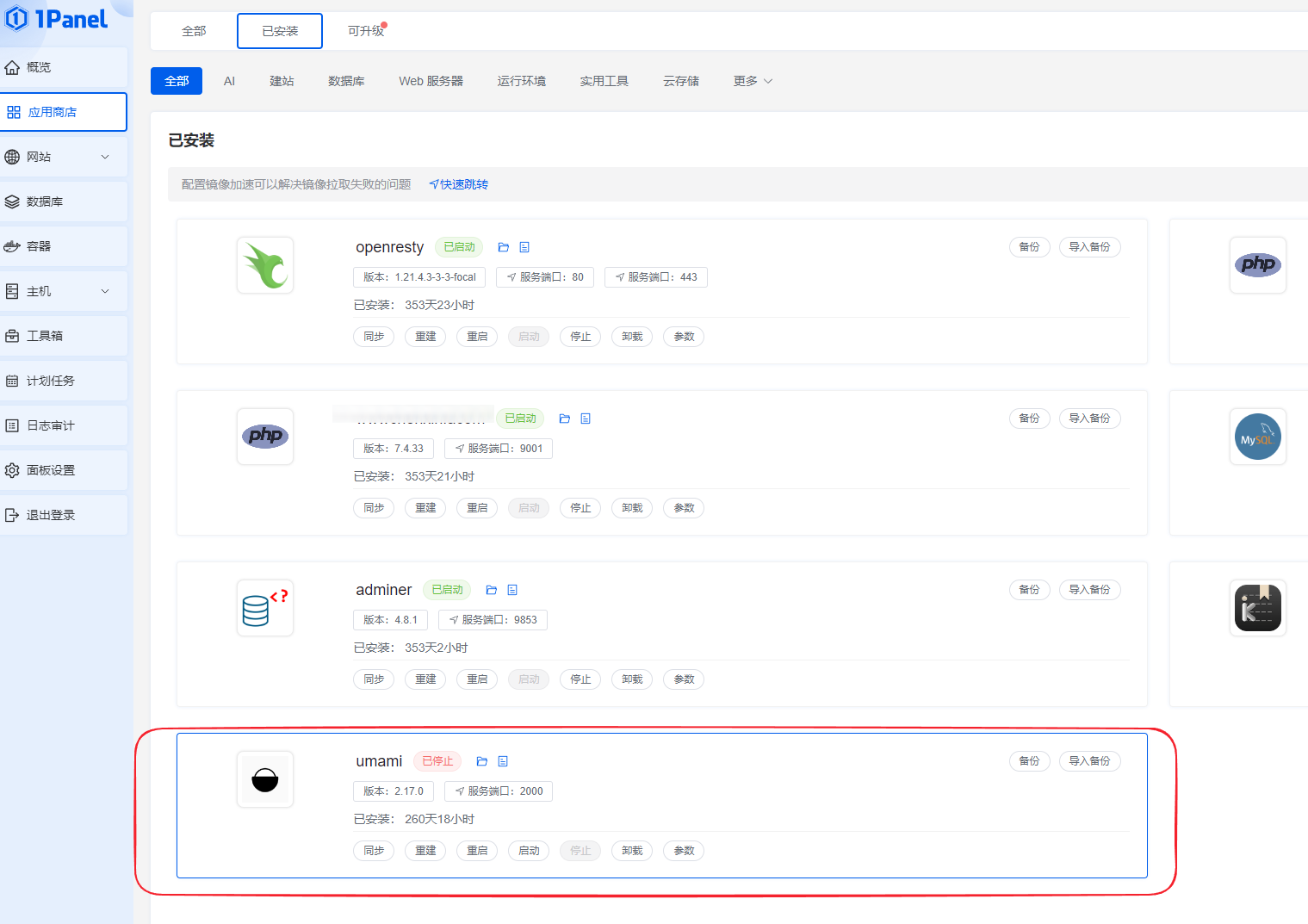

看到玉尺书生大佬的回复,我才知道我系统可能是中招了,我也打算重装系统了。重新系统之前我把1Panel面板的应用都停止了,我发现暴红的CPU利用率从99%降到了3%,然后查看进程“vmlunix”“sh”进程也不见了,这时我才知道是1Panel面板应用的问题,我全部应用重启验证,不久进程又出现“vmlunix”“sh”两个,CPU利用率又变成99%,最后我一个应用一个应用的停止,发现是网站访问统计工具“umami”的问题,应该是它中招了,虽然不知道它是怎么中招的,但我已经卸载掉它了,现在已经没问题了。感谢玉尺书生的指点
