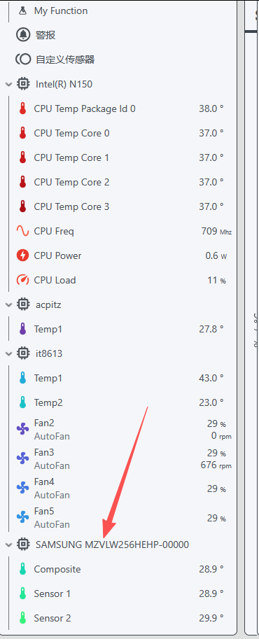

参考了 @bingo_qBrWX 的文章《飞牛安装 CoolerControl 进行风扇转速自定义(含传感器驱动安装)》(出处:飞牛私有云论坛 fnOS),我也为自己系统配置了一套基于 CoolerControl 的硬盘温度控制散热方案。实际使用下来确实省心不少,但发现了一个致命问题:读取硬盘温度时会导致处于休眠状态的硬盘被唤醒,这使得我的备份盘频繁启动,无法维持休眠状态,反而得不偿失。

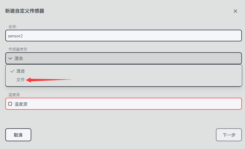

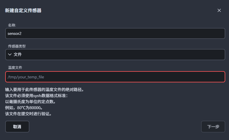

后来我发现,CoolerControl 支持通过读取指定文件来获取温度数据。于是,我请 AI 协助编写了一个脚本,该脚本会先判断硬盘是否处于休眠状态,仅在硬盘已唤醒的情况下才读取其温度,并将结果写入对应文件,供 CoolerControl 读取使用。
将此脚本作为系统服务运行后,效果如下:
需要注意一个关键细节:由于 CoolerControl 是以 Docker 容器方式运行的,因此必须确保写入的温度文件位于 Docker 映射的目录中,否则容器内的 CoolerControl 将无法读取到这些数据。
其余配置与 @bingo_qBrWX 原文中所述基本一致。唯一的区别是,我没有使用 drivetemp 模块来获取温度。因为有用户反馈 drivetemp 同样可能导致休眠硬盘被唤醒,所以我选择不加载该模块,而是直接通过 smartctl 命令读取硬盘 SMART 信息中的温度数据。

    • 输出目录: /vol1/1000/docker/CoolerControl
    • 输出文件: /vol1/1000/docker/CoolerControl/max_hdd_temp.txt(单行整数,毫摄氏度)

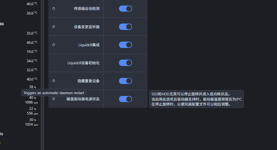

刚好翻到你这个帖子,我没按你这个设置,coolercontrol设置→后台服务不是有这个功能吗?反正我目前是没有被被动唤醒过机械硬盘,都是我主动唤醒的
