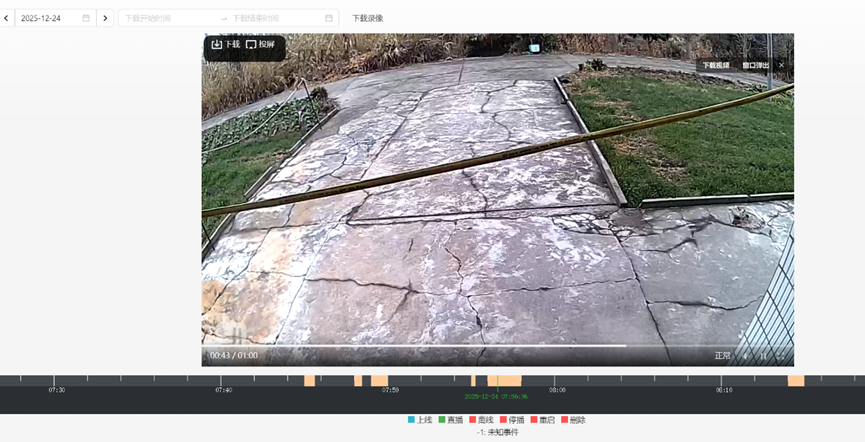

我看到飞牛的应用商店里上架了一款叫EasyNVR的应用,经过了解发现它竟然有App,并且是一款视频录像机的软件,播放回放有时间轴,就非常Nice了。

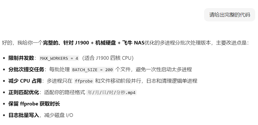

问题来了,那么多视频,总不能手动一个个去改文件名吧,得用程序,但是我不会写程序啊,咋整?我们身在一个AI应用的时代,其实上面的思路并不是我独立想出来的,也是询问豆包之后,给出的答案。同理,我只需要描述好我的需求,豆包可以帮我们写出合适的程序脚本。
基本上我就是描述一下两处文件目录的不同之出,然后提出一些要求,让豆包不断地改善,提高运行效率,最后加入并行处理的功能,基本就收工了。整个过程,程序基本不出bug,至于如何执行脚本,如何每天自动化执行脚本,我就不再赘述,各位自行问豆包,按着操作就行了。EasyNVR的虚拟设备,录像回放的设置等等问题,也不再赘述,自行问豆包即可,如果上面的程序脚本你都搞定了,这么点儿设置问题,自然难不倒你了。

我不在老家,EasyNVR手机端的登不上去,以后再补图吧,反正也是有时间轴的,看着很舒服

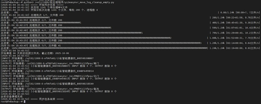

Python的脚本具备多进程、硬链接、日志、记录已扫描过的文件等功能,调试了2天完成的,个人感觉还不错。

if __name__ == "__main__":
    try:
        logger.log("===== 开始同步任务 =====")
        tracker = ProcessedFileTracker(TRACKER_FILE)
        mp4_files = collect_mp4_files(INPUT_ROOT, tracker)
        total = sum(len(v) for v in mp4_files.values())
        logger.log(f"共发现 {total} 个待处理MP4文件")
        batch_process_files_parallel(mp4_files, OUTPUT_ROOT, tracker)
        cutoff_date = datetime.now() - timedelta(days=CLEANUP_DAYS)
        cleanup_old_videos(INPUT_ROOT, OUTPUT_ROOT, cutoff_date)
        logger.log("===== 同步任务结束 =====")
    except Exception as e:
        logger.log(f"任务异常终止: {e}")
    finally:
        logger.flush()
