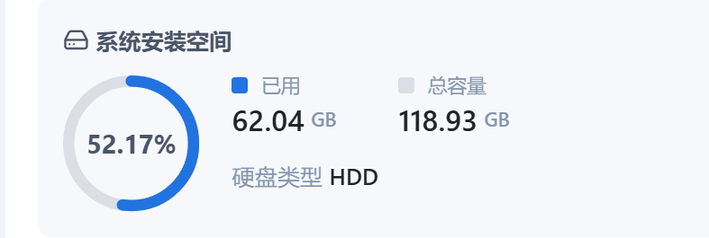

2026-1-6 11:37:39 显示全部楼层 阅读模式

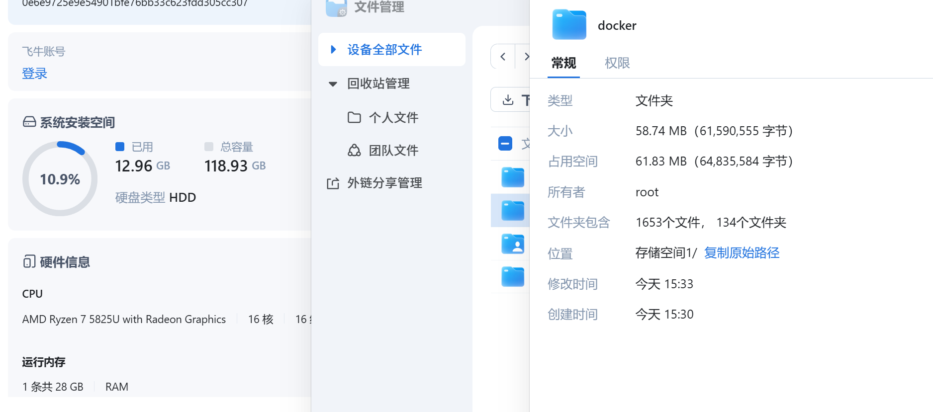

2026-1-6 11:57:51 显示全部楼层
看文件夹名称,开了快照?
飞牛的快照是安装了,但是快照不是只对存储空间处理吗  详情 回复

2026-1-6 12:04:31 楼主 显示全部楼层
memory_clear 发表于 2026-1-6 11:57
看文件夹名称,开了快照?

2026-1-6 12:12:12 显示全部楼层
飞牛默认是不会在系统空间存储数据的,docker的镜像之类的也是存储在存储空间里,你是不是把docker的存储目录改变了?
这个是系统的 BUG 好像,我安装系统的时候如果没有创建存储空间,Docker 会用系统空间。就算后面创建了存储空间,在 Docker 配置页面也指定了存储空间也不会迁移过去。目前我系统空间已经占了 22 GB 了。  详情 回复

2026-1-6 13:47:07 显示全部楼层
大眼蛙说的对,这些目录是docker的。想想看你重装后对docker做了什么操作,有没有改什么配置文件。
我另一台飞牛docker镜像什么的都存在这个目录/vol1/docker。我这个有问题飞牛是跟它一模一样设置,但是数据都写在系统空间,而同样设置docker路径为存储空间1的这个/vol1/docker目录,占用极小,只有些基础配置。  详情 回复

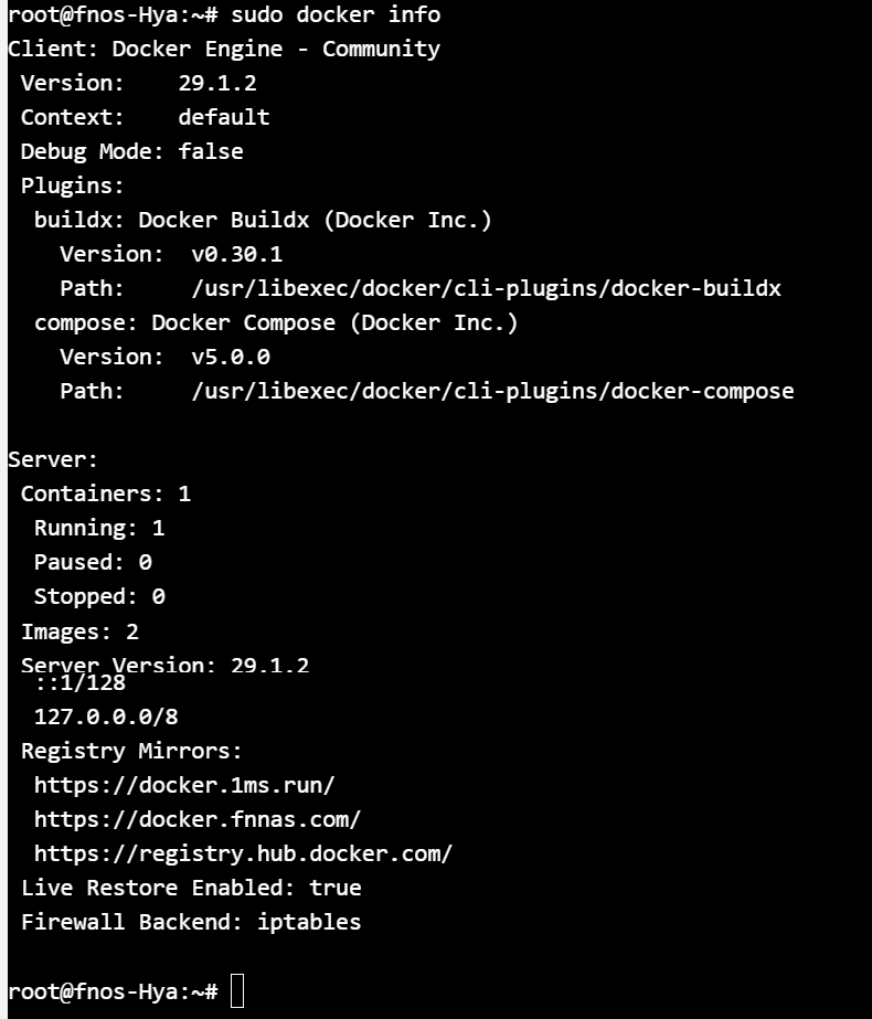

你是不是手动改了docker的root dir,或者执行了别人了一键脚本修改了docker的root dir,要不然fnos的docker不会往系统盘里写数据。
你说这没改那没改没有意义,ssh进系统执行sudo docker info,然后截图贴出来看看root dir信息。
大哥帮忙看看,在下面  详情 回复

2026-1-6 15:44:04 楼主 显示全部楼层
22
2026-1-6 16:28:11 楼主 显示全部楼层
你这docker版本比我的高啊。是不是自己手动升级过,然后存储位置都变成docker默认的了。  详情 回复

2026-1-6 16:35:33 楼主 显示全部楼层
ruohai 发表于 2026-1-6 15:43
你是不是手动改了docker的root dir,或者执行了别人了一键脚本修改了docker的root dir,要不然fnos的docker ...
大哥帮忙看看,在下面

2026-1-7 08:24:37 显示全部楼层

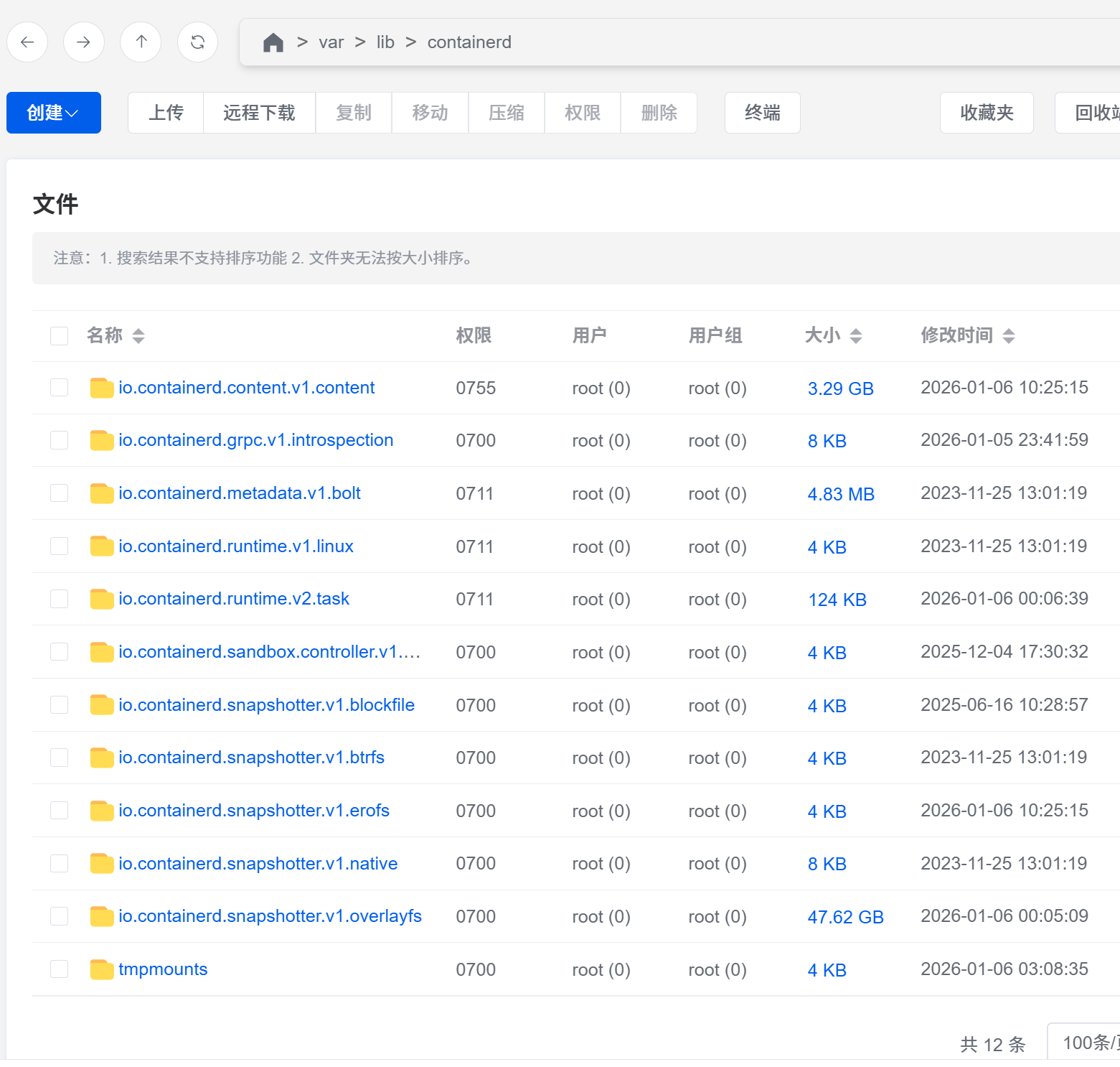

2026-1-7 23:43:32 显示全部楼层
玉尺书生 发表于 2026-1-7 14:16
查一下你的docker版本,是不是手动升级过docker版本,如果是29.几的话要降级回28.几 ...
碰到了同样的问题,看起来镜像存到了/var/lib/containerd中,占用大量系统盘空间。安装系统使用的12月31日下载的fnos-1.1.8-1419.iso镜像,没有手动更新,docker版本同样为29.1.2。
/var/lib/containerd/io.containerd.snapshotter.v1.overlayfs 查了一下,就这个占用和之前的镜像差不多大,是不是直接删除就行了?  详情 回复

2026-1-8 22:39:54 显示全部楼层
realEthanZou 发表于 2026-1-7 23:43
碰到了同样的问题,看起来镜像存到了/var/lib/containerd中,占用大量系统盘空间。安装系统使用的12月31 ...

2026-1-9 12:53:39 显示全部楼层
我提了个 BUG(还没审核通过),大佬可以看一下我理解的对不对。我也是全新安装的 fnos-1.1.8-1419.iso,没有任何升级过 Docker 的行为,应该是该镜像安装的时候会自动安装最新版本,但是飞牛 Docker 应用并没有适配 containerd 的配置修改。
飞牛 Docker 往系统空间里存储镜像和快照
https://club.fnnas.com/forum.php?mod=viewthread&tid=50226
