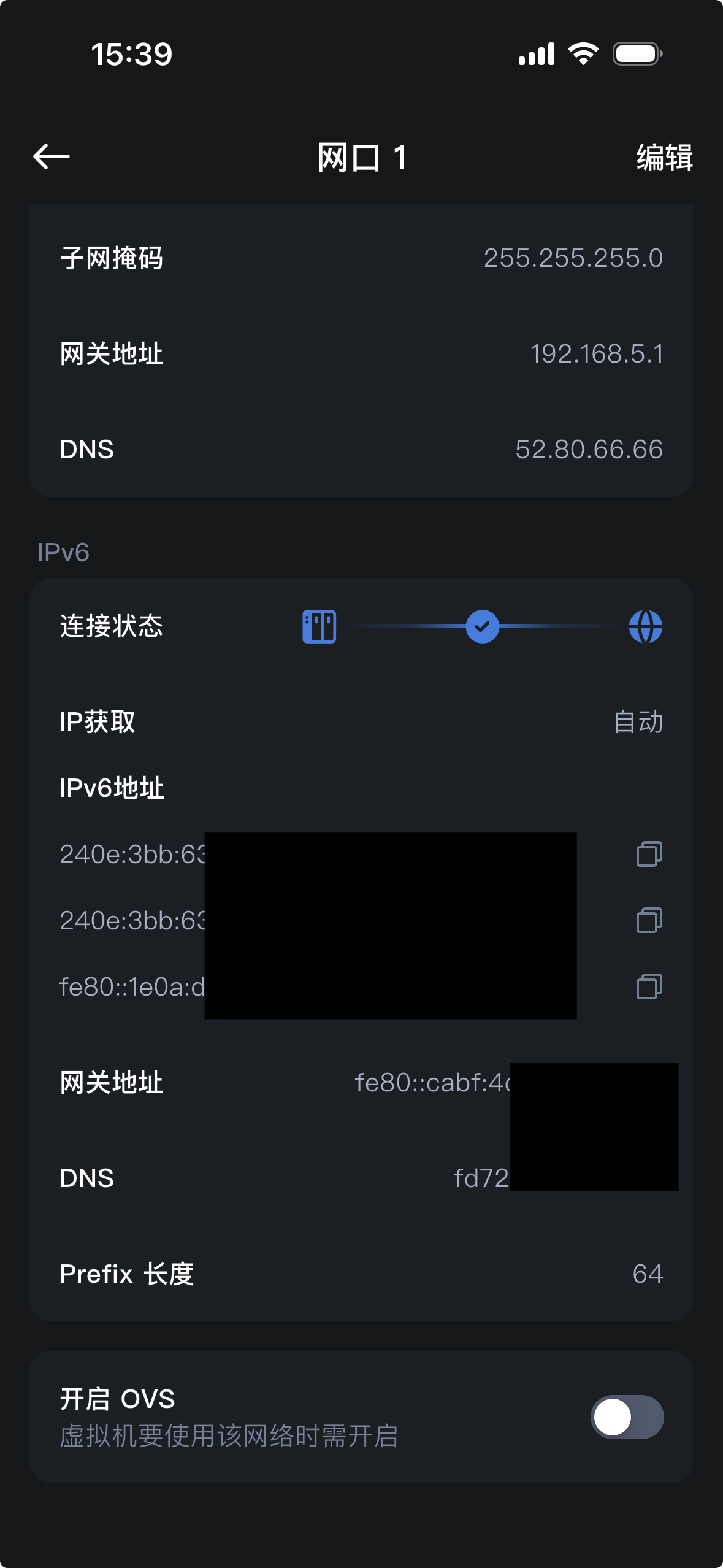

2026-1-6 15:45:34 显示全部楼层 阅读模式
我的飞牛已经获取到了公网的 IPV6 地址,上游路由器也配置好了全锥形 NAT,且电信猫也是桥接模式,通过路由器来拨号。
如下图所示,显示的 IPV6 的连接也是正常的。但是在远程访问的时候,fn connect 始终是中继模式,无法进行公网连接,有没有哪位大神知道怎么处置?

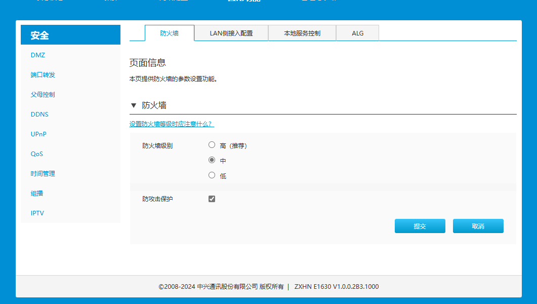

2026-1-6 18:22:15 显示全部楼层
QQ_1767694892800.png改成这样就好了

2026-1-6 18:49:02 显示全部楼层
关闭防火墙

2026-1-8 20:13:05 楼主 显示全部楼层
多谢各位大神,已经搞定,的确是防火墙的问题。
我没有把防火墙关掉,是加了一条放行策略,这样感觉更安全些
