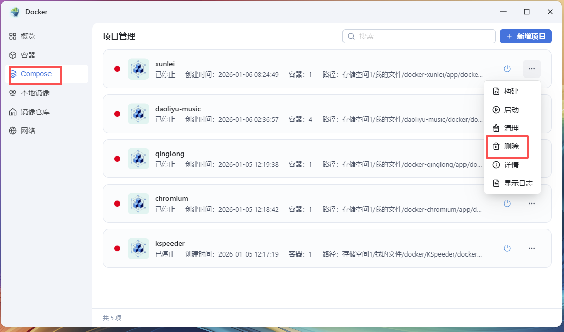

重装整个飞牛os后,docker异常,硬件设备为拾光坞G2,EMMC为拾光坞os,飞牛os系统盘为NAME固态硬盘(存储2),重装前也是飞牛os安装在nvme固态硬盘,重装前docker不确定(刚开始折腾docker)。重装飞牛OS的时候,把整个NVME SSD分区删除了,格式化过的。目前故障的具体表现为:

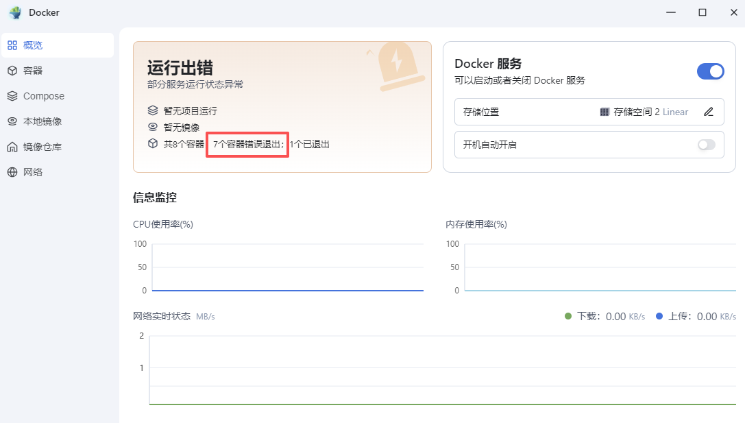

重装飞牛os后,运行的docker项目,在概览显示异常(存储位置设置为存储空间2 nvme ssd,显示异常;存储位置设置为存储空间1 hdd则各个界面都是正常的)。

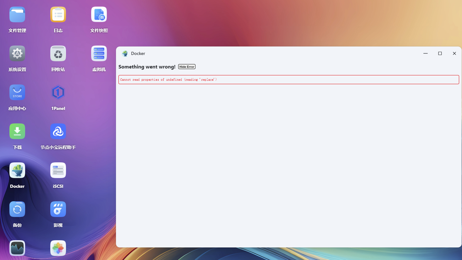

在容器界面,无法正常显示,错误原因:cannot read properties of undefined (reading 'replace')
在compose界面,无法正常启动,无法正常构建,无法删除。
迅雷删除的日志:
Container 843d3bd3e1d0 Stopping
Container 843d3bd3e1d0 Error Error while Stopping
Container 843d3bd3e1d0 Removed
Exited:0
迅雷启动的日志:
Container 843d3bd3e1d0 Starting
Error response from daemon: No such container: 843d3bd3e1d066711438a4756627dda18267843271c452648b58df8649e6daba
Exited:0
请问要如何修复”容器“界面,或清除compose界面的错误的项目?

ssh进到你之前装docker的盘,比如我的是/vol1,旧的docker配置就在根目录下,旧容器和镜像不要的话sudo rm -rf ./docker就行了

之后在网页上重新进docker选一下存储空间就行

试过了sudo rm -rf,把豆包提供的清理、禁用、删除都执行过,仍然不行。目前通过微信群提供的fnos 1.0.0版本重装了,重装之后问题解决了。
